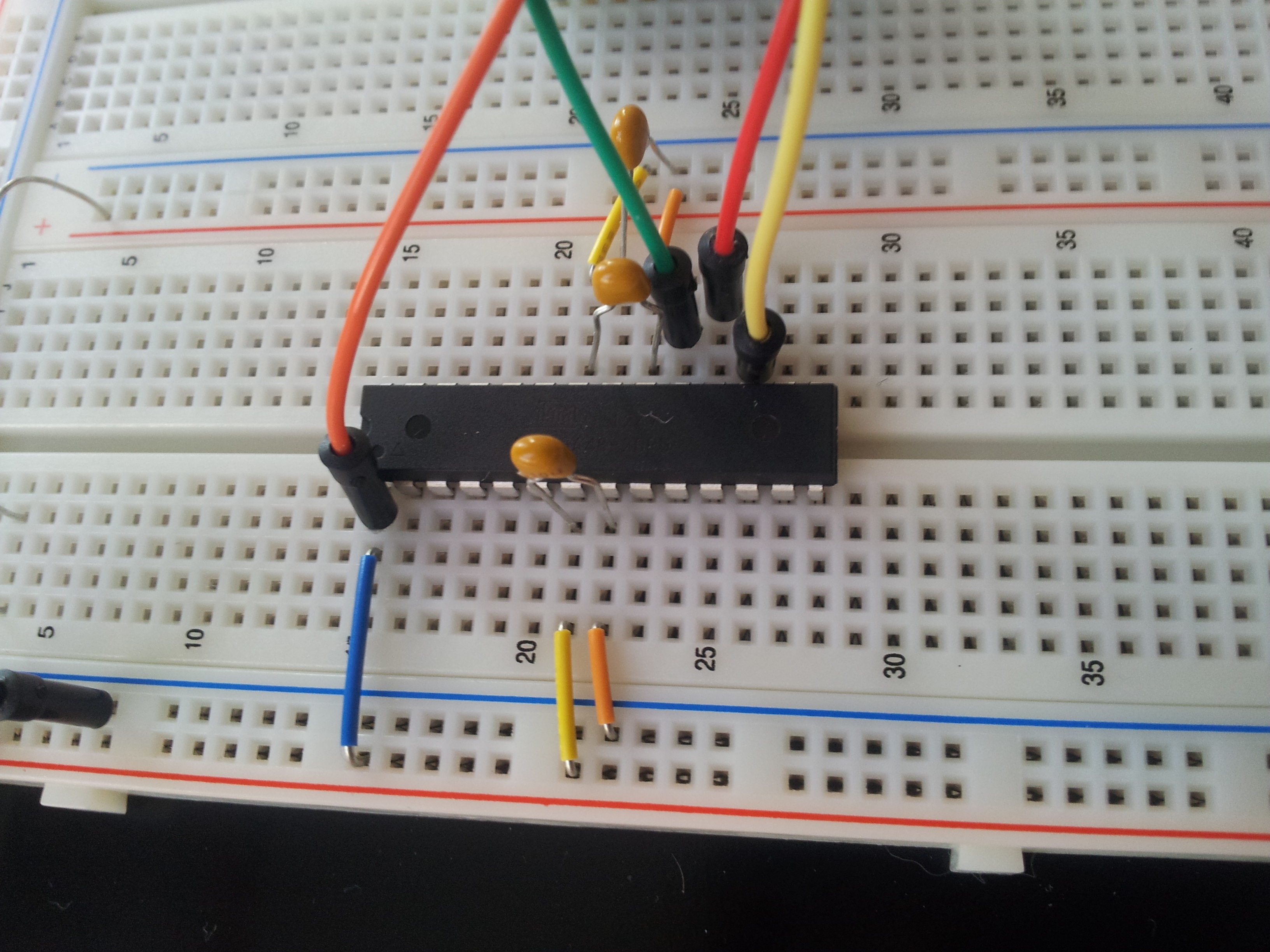

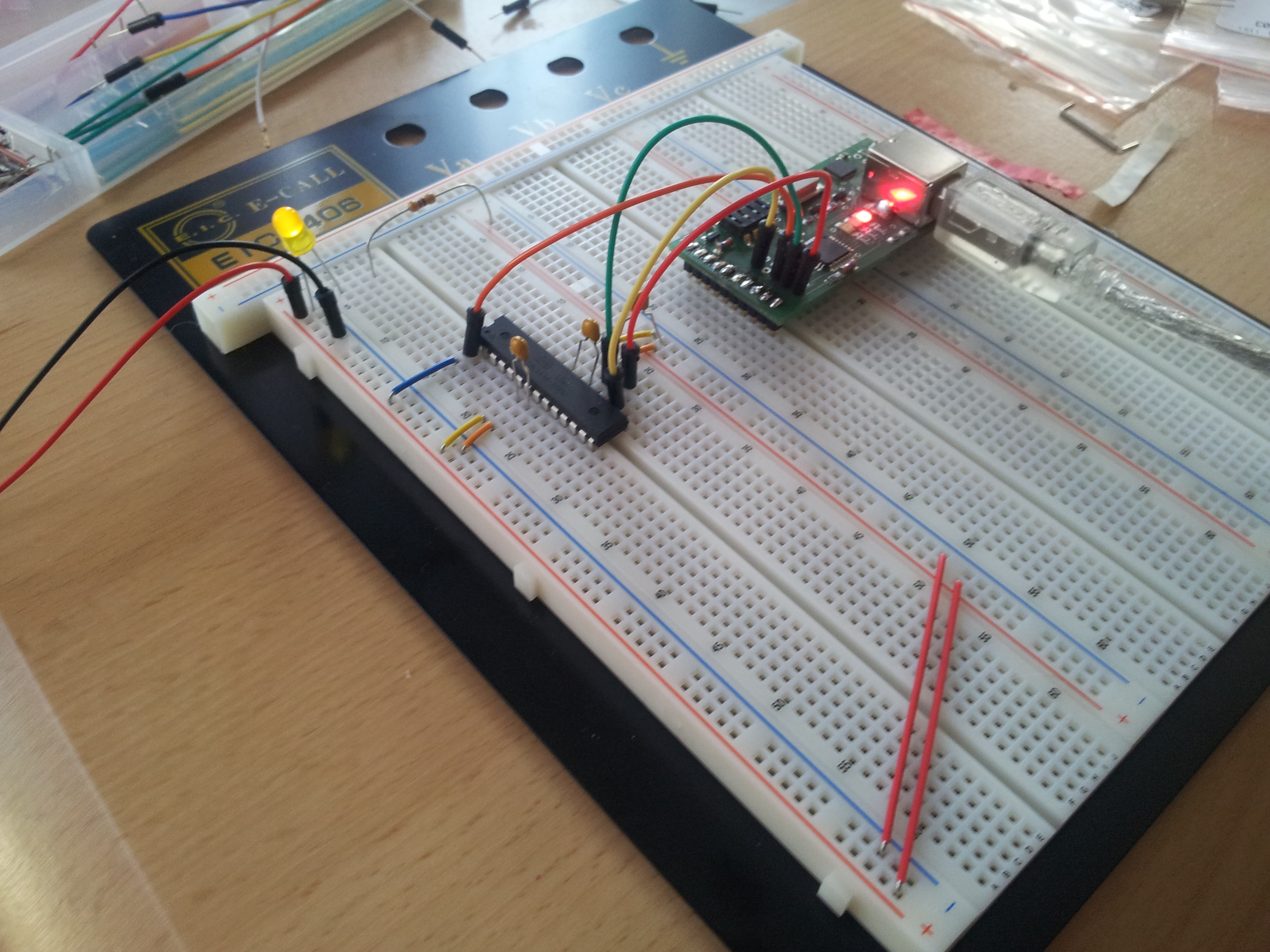

Guten Tag,
meine Bestellung von reichelt.de ist gerade eingetroffen, nun habe ich
meinen Atmega48 aufgebaut (Steckbrett) und in per ISP mit dem mysmartusb
Programmer von MyAvr benutzt. Doch wenn ich jetzt mit MyAvr Prog die
Fuses auslese, kommt die Fuses konnten nicht ausgelesen werden, bzw. der
Controller stimmt nicht mit dem eingestellen Atmega48 überein. Die
Schaltung drüfte eingentlich richtig sein.
PC6 -Reset auf GND
GND mit VCC über 100nF nach jeweils GND und VCC
das gleiche mit AVCC und GND(2)
AREF ist über ein 100nf Kondensator auf GND.
Der mysmartusb hat ne ISP Schnittstelle, dort habe ich 4 Kabel
angelötet:
Gelb -> MOSI
Orange -> Reset
Grün -> SCK
Rot -> MISO
Also richtig angelötet ist alles, habe mehrmals drüber geschaut, ich
weiß leider nicht wo der Fehler stecken könnte ?

>ich weiß leider nicht wo der Fehler stecken könnte ?
GND vom Prommer musst du schon noch mit anschliessen.
Und Reset wird nicht fest auf GND oder VCC gelegt.

Mecker wegen der viel zu grossen Bilder. Erster!
MISO, MOSI, SCK, RESET...
Und wo sind GND und Vcc?
mfg.
Gast #3289381
Okay ich habe GND und VCC jetzt auch noch gelegt, aber wie vermutet
immer noch das gleiche Ergebnis. Ich weiß einfach nicht weiter.
Warum kann man Rest nicht direkt auf VCC setzen ? Mir wurde gesagt das
es so reichen würde, da der µC über einen internet Pullup besitzt ?

>Dein Reset ist auf GND gelegt (siehe holgers Post)
>=> Dauer Reset
Eben nicht, der liegt auf VCC. Deshalb geht das Viech auch
nicht in den Programmiermodus.

Welcher Idiot hat dir das denn erzählt? An den Reset kommt nur dein
Programmer. Evtl. noch ein 10K Angstwiderstand gegen Vcc.

Gast #3289413
Komisch eben ging es noch, jetzt wird der Kontroller erkannt, aberk urz
darauf steht dort wieder, dass der µC nicht erkannt wurde ?
Ich habe GND und VCC jeweils Verbunden, Reset mit nem 10k Widerstand an
VCC. Gerade eben ging es, doch jetzt nichtmehr ?
