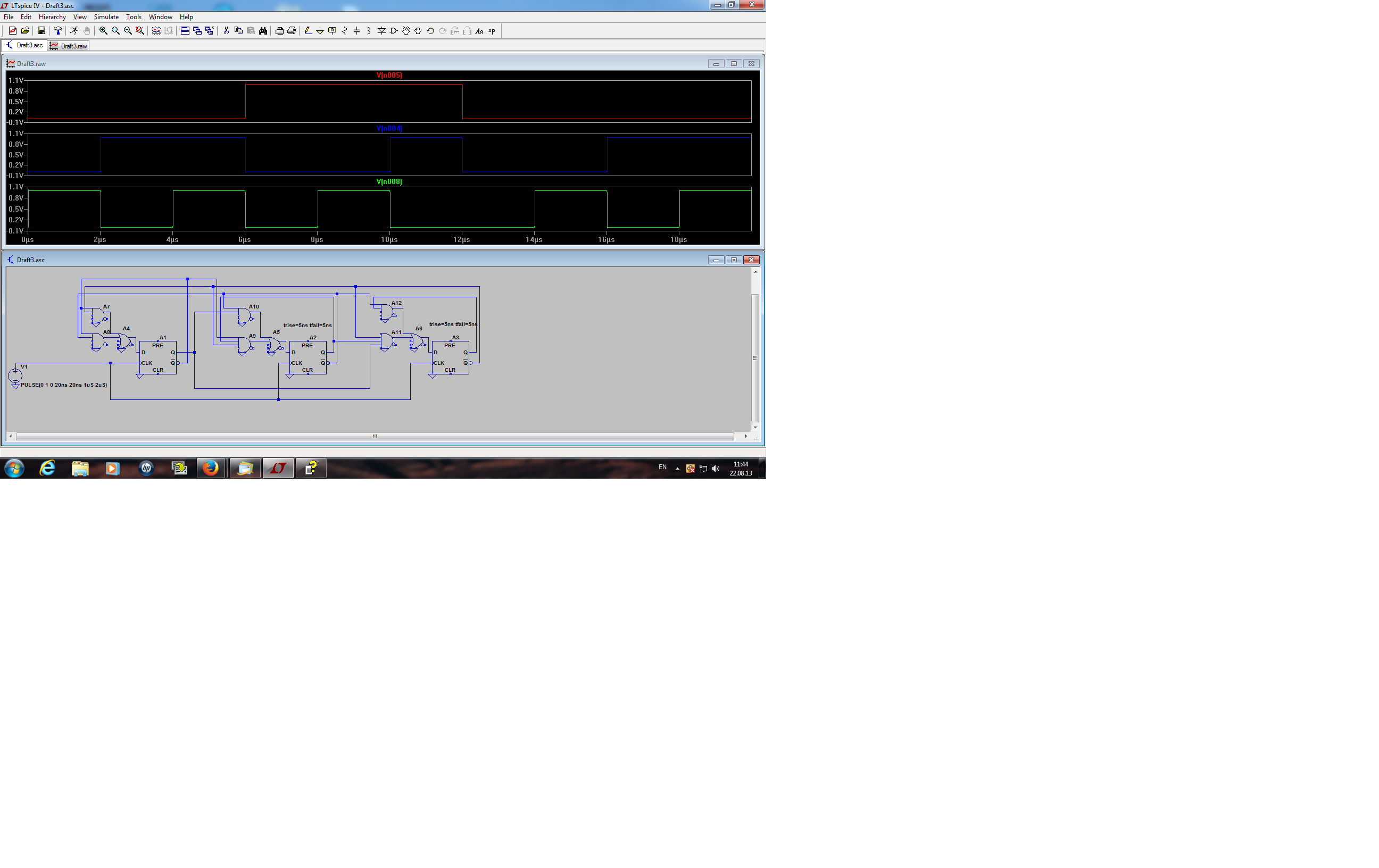

bei der Herleitung von Synchronzählern (mit JK-Flipflops) komme ich
gerade nicht weiter. Die Herleitung von n-Bitzählern bereitet mir keine
Probleme, also 3-Bit (0-7), 4-Bit (0-15), etc. Ich habe KV-Diagramme und
charakteristische Gleichungen verwendet. Daraus dann die Schaltung
abgeleitet.
Mir geht es um den Fall, wenn ich z. B: einen 3Bit-Zähler verwende und
nur von 0 bis 6 zähle. Also die volle Bandbreite eines 3-Bitzählers (8
Zustände) nicht ausschöpfe. Was mache ich mit den "freien Plätzen"?
Bau ich mir dann hinten einfach einen Codierer dran, der filtert (7 in 0
umschreibt) oder gibt es eine elegantere Methode? Besser wäre es ja wenn
der Zähler nach 6 rückgesetzt wird und bei 0 beginnt.

Ein Synchronzähler läst sich als Statemaschine darstellen. In der kann
man Eintragen das nach dem Code 110 der Code 000 folgt. So tritt der
verbotene Code 111 erst gar nicht auf. Genauso gut kann man da beliebige
Zählfolgen generieren.

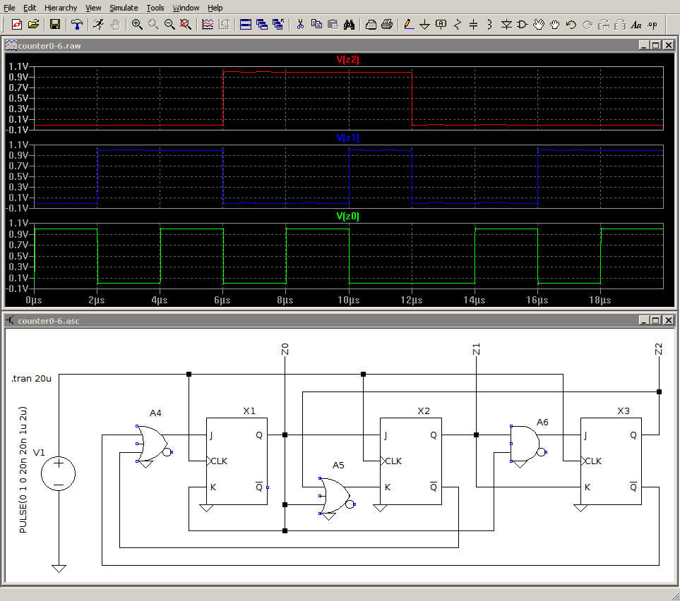

Simon E. schrieb:
> Ich mache also wie gewohnt die Wahrheitstabelle und trage dann für die
> Zustände die ich nicht benötige, die X im KV-Diagramm ein und
> vernachlässige sie dann in der Gleichung, richtig?
Genau, die letzte Zeile der Wahrheitstabelle enthält einfach lauter X:
Q₂ Q₁ Q₀ | J₂ K₂  J₁ K₁  J₀ K₀
0  0  0  | 0  X   0  X   1  X
0  0  1  | 0  X   1  X   X  1
0  1  0  | 0  X   X  0   1  X
0  1  1  | 1  X   X  1   X  1
1  0  0  | X  0   0  X   1  X
1  0  1  | X  0   1  X   X  1
1  1  0  | X  1   X  1   0  X
1  1  1  | X  X   X  X   X  X
Die Logikterme sind so einfach, dass man sie auch ohne KV-Diagramme
erraten kann:
     _    _
J₀ = Q₁ + Q₂
K₀ = 1        (oder auch K₀ = Q₀)
J₁ = Q₀                       _
K₁ = Q₀ + Q₂  (oder auch K₁ = Q₁+Q₂)
J₂ = Q₀Q₁
K₂ = Q₁
Das Schöne an den JK-Flipflops ist, dass mindestens die Hälfte der
Einträge in der Wahrheitstabelle X sind. Mit D-Flipflops wären die Terme
komplizierter, und man bräuchte deutlich mehr als die 3 Gatter.
Statt mit 2 OR und 1 AND kann man das Feedback-Netzwerk auch mit 4 NAND,
also einem einzigen 74x00 realisieren.

Eine Frage zu Deiner Wahrheitstabelle:
0  0  0  | 0  X   0  X   1  X
0  0  1  | 0  X   1  X   X  1
0  1  0  | 0  X   X  0   1  X
0  1  1  | 1  X   X  1   X  1
1  0  0  | X  0   0  X   1  X
1  0  1  | X  0   1  X   X  1
1  1  0  | X  1   X  1   0  X
1  1  1  | X  X   X  X   X  X
Wie kommst Du direkt auf die Eingangbeschaltung für J und K?
Ich hab eine Tabelle mit Q2, Q1 und Q0 zum Zeitpunkt t_n gemacht und
daneben die zum Zeitpunkt t_n+1. Dort sind die Zeilen ja einfach um eins
nach oben versetzt.
Dann hab ich daraus für die drei Ausgänge die KV-Diagramme abgeleitet
und die Anwendungsgleichungen bestimmt.
Diese hab ich mit den charakteristischen Gleichungen eines JK-Flipflop
gleichgesetzt und daraus die Verknüpfungsgleichungen erstellt.
Ist das der gleiche Weg oder kann man das auch schneller machen?
> nach oben versetzt.
Das sieht nach der gleichen Methode aus, nur dass du noch einen
Zwischenschritt einfügst.
Ich habe mir einfach für jedes Q und jeden Zählschritt die Übergänge
angeschaut:
Ist bspw. ein bestimmtes Q vor Eintreffen der Taktflanke 0 und danach 1,
kann dieser Übergang wahlweise mit J=1 und K=0 (Setzen des Ausgangs auf
1) oder mit J=1 und K=1 (Toggeln des Ausgangs) realisiert werden. Also
kann man in die Wahrheitstabelle J=1 und K=X schreiben. Entsprechendes
gilt für alle anderen Übergänge.
Es gibt für jedes Q vier verschiedene Zustandsübergänge:
Qvorher  Qnachher  |  J   K
   0         0     |  0   X
   0         1     |  1   X
   1         0     |  X   1
   1         1     |  X   0
Das Qvorher und Qnachher sind einfach jeweils zwei senkrecht
übereinander liegende Werte im linken (Q-) Teil der Wahrheitstabelle, da
bei einem Zähler der Zustand bei jedem Takt von einer Zeile zur nächsten
springt. Das kann man mit dem Auge schnell erfassen, liest dann die
zugehörige J/K-Kombination aus der obigen kleinen Tabelle aus und trägt
sie in die Wahrheitstabelle ein. Das geht so fix, dass man eigentlich
keinen Zwischenschritt braucht.
