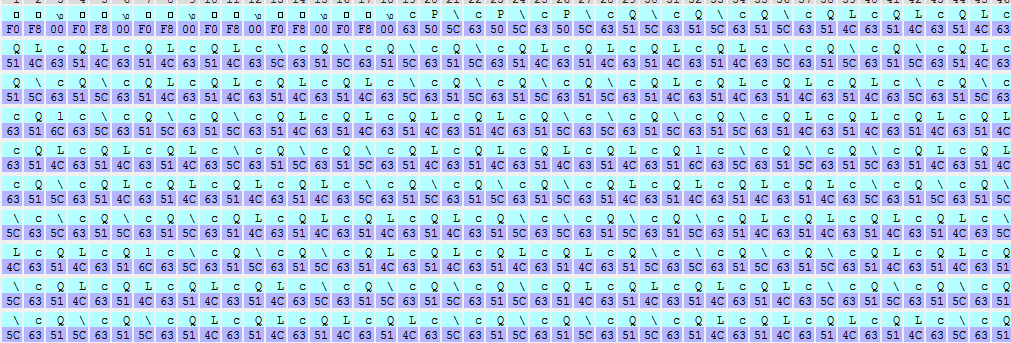

Der CAN-Teil meines Codes klappt, aber ich habe Probleme UART richtig
zum Laufen zu bekommen. Ich habe einen USB/RS232-Adapter zum PC
angeschlossen, erhalte aber nicht die richtigen Nachrichten.
Einstellungen sind 19200 Baud, 8 Datenbits, 1 Stoppbit, kein CTS. Hier
Ausschnitte aus meinem Code:

Gast #3289687
Frank K. schrieb:
> WO setzt Du PLLDIV (M)?
Das setze ich nirgendwo. Im Handbuch steht:
If PLLPOST<1:0> = 0, then N2 = 2. This provides a Fosc of 160/2 = 80
MHz. The resultant device operating speed is 80/2 = 40 MIPS.
Ich habe übrigens einen Fehler im ersten Post. In meinen Tests hieß es
natürlich
 U2BRG = BAUDRATEREG2;
statt
 U2BRG = 129;//BAUDRATEREG2;
