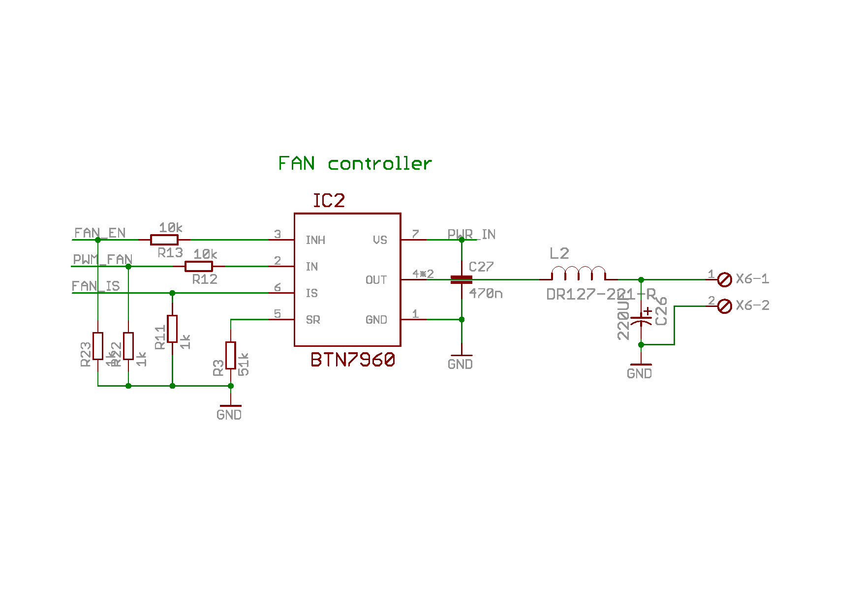

ich bräuchte von euch einen Tipp wie ich am besten einen LC Filter
auslegen kann um eine PWM zu glätten. Bisher hatte ich folgende Idee, da
Ich eine PWM mit 4kHz nutze würde ich die cut-off Frequenz des Filters
auf ca. 1kHz legen. Ich habe noch eine Spule mit 220uH und einen
Kondensator mit 220uF rumliegen, das würde ja dann eine cut-off Frequenz
von ca. 700Hz ergeben. Habe das mal mit Pspice simuliert(12V/2A und
4kHz) sieht aber nicht wirklich gut aus. Hat jemand einen Tipp für mich?
Wäre sehr dankbar für eine Antwort!

Cut-Off Frequenz heisst leider nicht, dass alle höheren Frequenzen
abgeschnitten werden.
Was Du da gebaut hast, ist vielmehr ein Tiefpass zweiter Ordnung. Seine
Flanke hat die Steilheit 12dB pro Oktave. Heisst: Signale mit einer
Frequenz, die doppelt so hoch ist, wie die Grenzfrequenz, werden um 12dB
gesenkt. Das ist nur 1/4.
Bei doppelter Frequenz verdoppelt sich der Widerstand der Spule, während
sich der Widerstand des Kondensators halbiert.
Dein Filter reduziert die Welligkeit um etwa 1/20 - wenn die Bauteile
ideale Eigenschaften haben. Aber kein Bauteil ist ideal. Kondensatoren
in dieser Größenordnung (220µF) enthalten eine große parasitäre
Induktivität (denn sie bestehen aus aufgewickelter Metallfolie) die in
deinem Filter unerwünscht ist. Schalte einen kleineren Kondensator (z.B.
100nF) parallel oder versuche einen Tantal-Elko.
Ich würde auch eine viel größere Spule verwenden. Denn die Spule hat bei
4kHz nur 5,5 Ohm. Da müssen die Leitungen im Stromkreis und der
Kondensator schon ziemlich niederohmig sein, damit der Kondensator das,
was die Spule noch durch lässt kurzschließen zu können.

OP (Firma: Student) #3291617
Genau das ist der Grund ich habe eine PID Regeler auf einem ATmega32u4
mit einem DS18S20 Temperatursensor laufen. Die Lüfter die ich betreibe
sind Brushless Industrie Lüfter und haben nur den VCC und GND Anschluss.
Und wie man leider weis ist das direkte betreiben von Brushlessmotoren
mit PWM eine sehr schlechte Idee.
Ich habe nun mit PSPICE einige Kombinationen probiert, musste jedoch
Kompromisse eingehen, da Spulen mit hohem Strom und hoher Induktivität
sehr schwer zu bekommen sind (wenn man einen findet sind diese von den
Abmassen sehr groß)....
