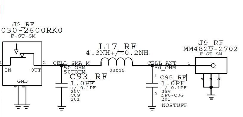

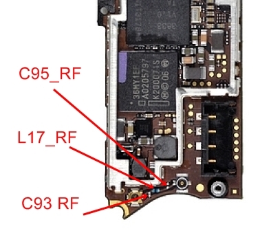

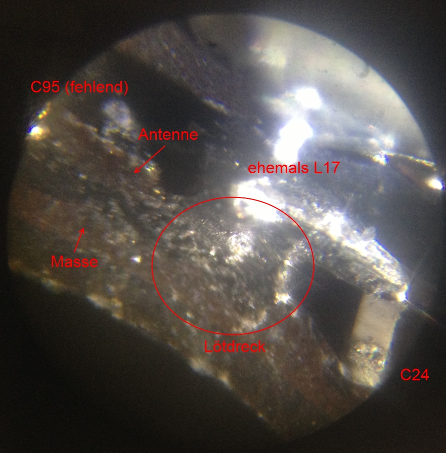

Guten Tag,
ich habe festgestellt, dass das iPhone 4, was ich gerade hier habe,
keinen Empfang mehr hat. Auf der Suche nach der Ursache, habe ich
gemerkt, dass die Antenne nach Masse kurzgeschlossen ist, was defintiv
die Ursache sein wird. Daher habe ich mich auf die Suche nach dem
Kurzschluss gemacht und folgenden Lötdreck entdeckt, der vielleicht
durch die Überbrückung der ehemligen Spule L17 entstanden ist.
Wie kann man einen solchen Lötdreck entfernen, welcher anscheinend die
Antenne mit der Massefläche (im Bild unten) kurzschließt? Mit
Isopropanol hatte ich es schon probiert, allerdings verschwindet da nur
der weiße Dreck, nicht das Lot.
Tut mir leid für die Bildqualität, allerdings musste ich das Foto unter
einem Mikroskop aufnehmen, da eine normale Kamera das nicht erfassen
kann. Auf dem ersten Bild hat sich ein Fehler eingeschlichen. C24 ist
eigentlich C93!
Gruß,
Christian Hülsemeyer
Sei froh, dass das Lot dageblieben ist.
Es gibt kein Reinigungsmittel, das zwischen gutem und schlechtem Lot
unterscheiden kann. Entweder es entfernt alles oder nichts. Ich bin mir
aber sicher, dass Du letzteres nicht willst.
Oder willst Du tatsächlich ein Puzzele produzieren - jede Menge Bauteile
und eine saubere Platine?
Wie kann denn dort ein Kurzschluss sein wenn es vorher ging und an der
Stelle nicht gelötet wurde?
Als erstes würde ich versuchen das Flux mit Wasser zu entfernen.
Industrielles Flux ist oft wasserlöslich. Ich verwende auch Zinn mit
wasserlöslichen Flux privat weil es sich einfach besser reinigen lässt.
Bei HF sagt das GAR NIX. Google mal "inverted-F antenna", alles
Masse...
Warum hat jemand die entfernt/überbrückt?
