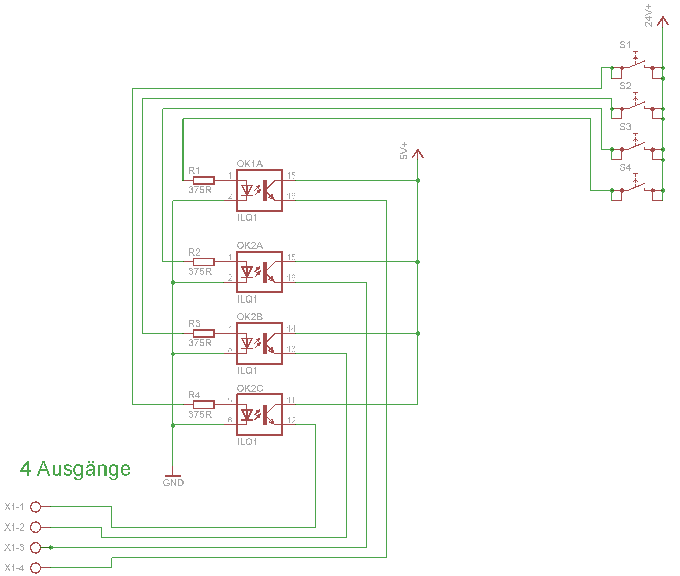

Hallo Forenmitglieder,
Bei einem kleinen Projekt habe 4 Eingangssignale die 24 V führen. Diese
sollen mit einem AVR eingelesen werden. Ich will die Schaltung mit
Optokopplern aufbauen, bin aber noch ein Anfänger. Wäre nett wenn sich
jemand den Schaltplanausschnitt anschaut und guckt ob alles richtig ist.
Als Optokoppler will ich einen ILQ1 verwänden.
Datenblatt:
http://pdf1.alldatasheet.com/datasheet-pdf/view/45332/SIEMENS/ILQ1.html
Gruß Axel
Ist Potentialtrennung erforderlich?
Wenn nein, warum dann Optokoppler, ein Spannungsteiler tut es auch.
Wenn ja:
Durch den OK müssen keine 60mA fließen, 5mA tun es auch. Also 4k7 als
Vorwiderstand.
Im AVR den internen PullUp aktivieren.
Beim OK Emitter auf GND und Kollektor zum AVR.
Normalerweise lässt man, in einer solchen Kombination den Benutzer an
einem, durch einen Widerstand hochgelegten Kollektor schnuppern.
Baut Dein DAU einen Kurzschluss (z.Z. unmöglich) springt der Optokoppler
aus der Fassung.
Worauf bezieht sich eigentlich das Ausgangspotential. Ein Emitter ist
eine feine Sache, aber ohne Bezug ist er für'n Ar***. Auf X1, zu
mindest, ist weit und breit nichts zu sehen.
Ich Vergaß:
Wunder Dich nicht, wenn’s ein wenig heiß zu geht.
60 mA als Futter für die Dioden sind jenseits von Gut und Böse. Schalten
aber saugut durch.
Sind 375 Ohm eigentlich Spezialanfertigungen?
