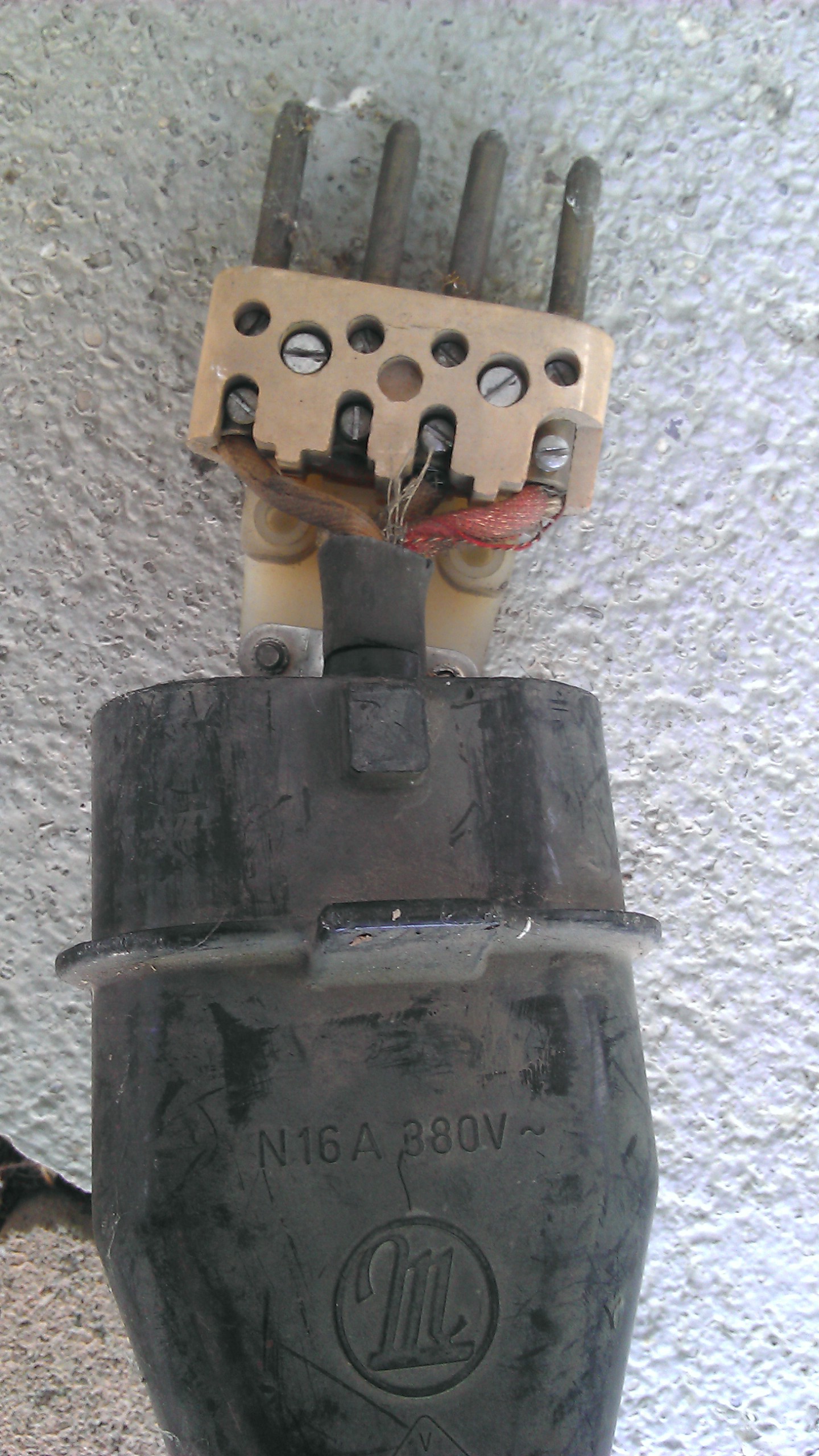

wir haben jetzt schon seit Jahren ein Elektroschweißgerät zu Hause
rumstehen, konnten es allerdings nicht benutzen.
Das Problem sieht man auf dem ersten Bild: ein alter Kragenstecker :D

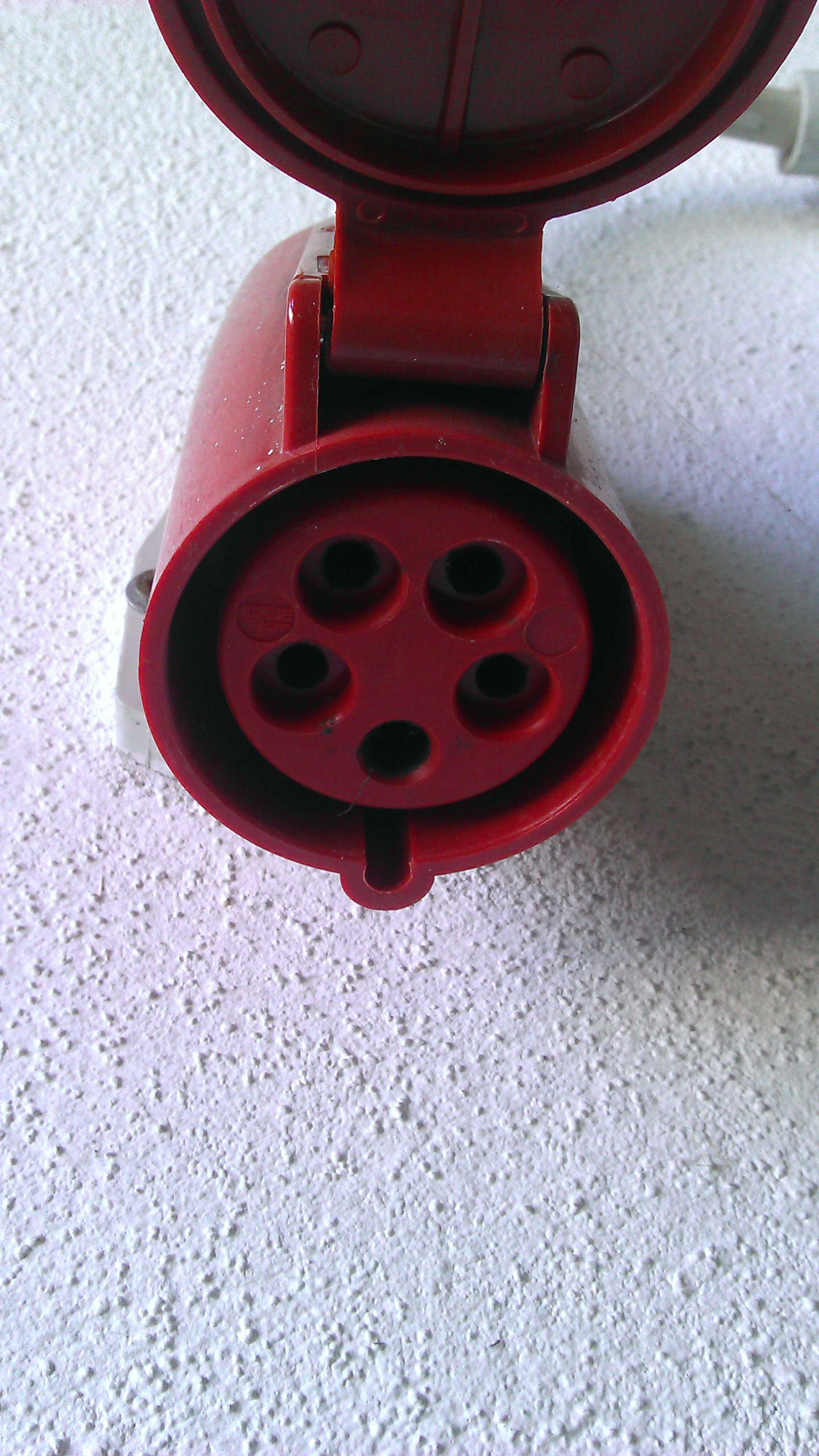

Da diese Stecker heutzutage eigentlich verboten sind und wir nur
Steckdosen wie im zweiten Bild haben, wollte ich jetzt mal fragen, wie
ich diese drei Kabel umklemmen müsste.

Das kann man so nicht eindeutig sagen. Der rote Draht wahr frueher mal
PE aber auch mal ein Phase. Am besten wie Volker schon sagte: Mach ein
neues Kabel gleich mit dran. Und dann das Geraet nach solanger Zeit auch
gleich mal auf Isolationschaeden durch messen lassen.

Du hast da drei Phasen und die musst du richtig in den neuen Stecker
nach der Montage von Aderendhülsen einklemmen. Sinnvollerweise solltest
du das gut abgehangene Kabel gleich mit tauschen. Allerdings vertrete
ich vehement die Meinung, dass du das nicht selber machen solltest...

Wenn ich den alten Kragenstecker links sehe, würde ich erst nachsehen
was überhaupt auf dem Typenschild des SchWeißgeräts steht und wo diese
nur DREI Drähte wirklich enden!!
Gefährlich sind diese DIN-Kragenstecker weil a.) gern die interne
PE-Verbindung bricht und b.) der Stecker vorn symmetrisch ist und vor
falschem Einstecken nur durch eine Nase gesichert wird. Bricht diese ab
oder wird sie abgefeilt, kann man den Stecker verkehrt einstecken, womit
der PE zum Außenleiter mutiert, was vor allem bei metallenem Gehäuse
sehr tödlich ist. Deshalb Fachmann rufen.

Aber hier nicht! Bei diesen Steckern gab es nur die 3 Phasen und den
Neutralleiter (der rote rechts). PE kam erst später. Gemeinerweise
konnte man diese Stecker wenn der Gehäuseteil mit der Nase abgebrochen
war auch verkehrt herum einstecken, am Gehäuse lagen dann 380V an.
Hier sind zwei Phasen und N angeschlossen. Eigentlich sollte noch eine
Verbindung von der Blechlasche zum Neutralleiter vorhanden sein.
Ich hatte vorhin auch das Vergnügen eine alte Maschine umzurüsten.
Gemeinerweise war dieser gemeinsame N/PE auch noch an mehreren Stellen
mit dem Gehäuse verbunden.

In anbetracht des Alters und der Umstände: Im Schweissgerät nachschauen,
was Aussenleiter, N und PE sind. Dann entsprechend anschliessen.
Seh Dir aber auch die alte Gummischlauchleitung an, ob die nicht einen
Hang zur Auflösung oder zum Zerbröseln hat. Im Zweifel auch wechseln.
Sonst machst Du es in einem Jahr sowieso.
