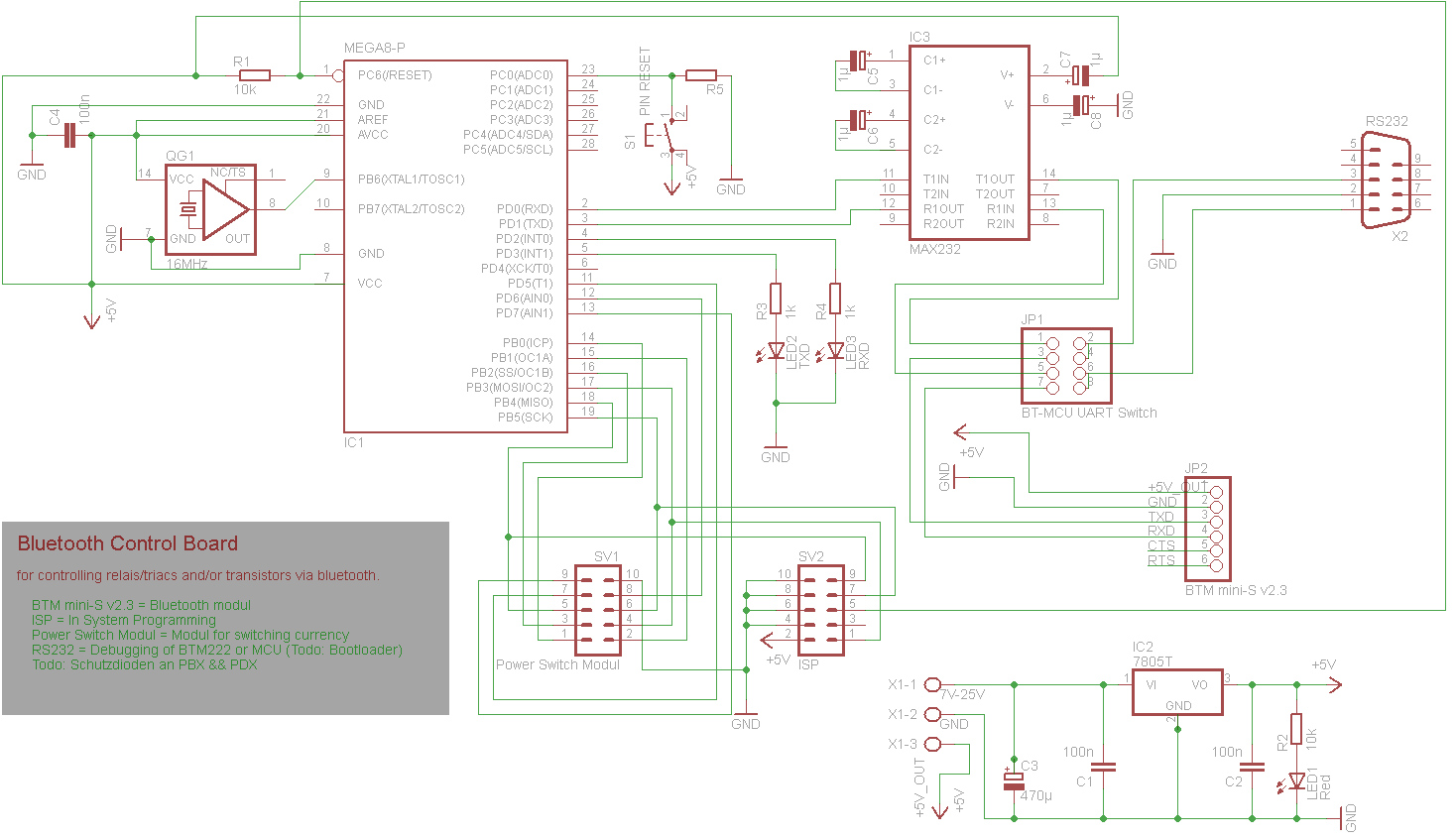

ich will mich mal dranne machen und eigene Platinen ätzen.
Also hab ich mir Eagle gesaugt und mal 0815 angefangen einen
Schaltplan zu zeichnen.
Habe keine Erfahrung mit Eagle o.Ä deshalb wollt ich mal
fragen ob einer Lust hat da drüber zu schauen um mir evtl.
Tipps zu geben bzw. Verbesserungsvorschläge was ich besser
machen kann und was es mir erleichtert dann am Ende ein
Board daraus zu zeichnen.

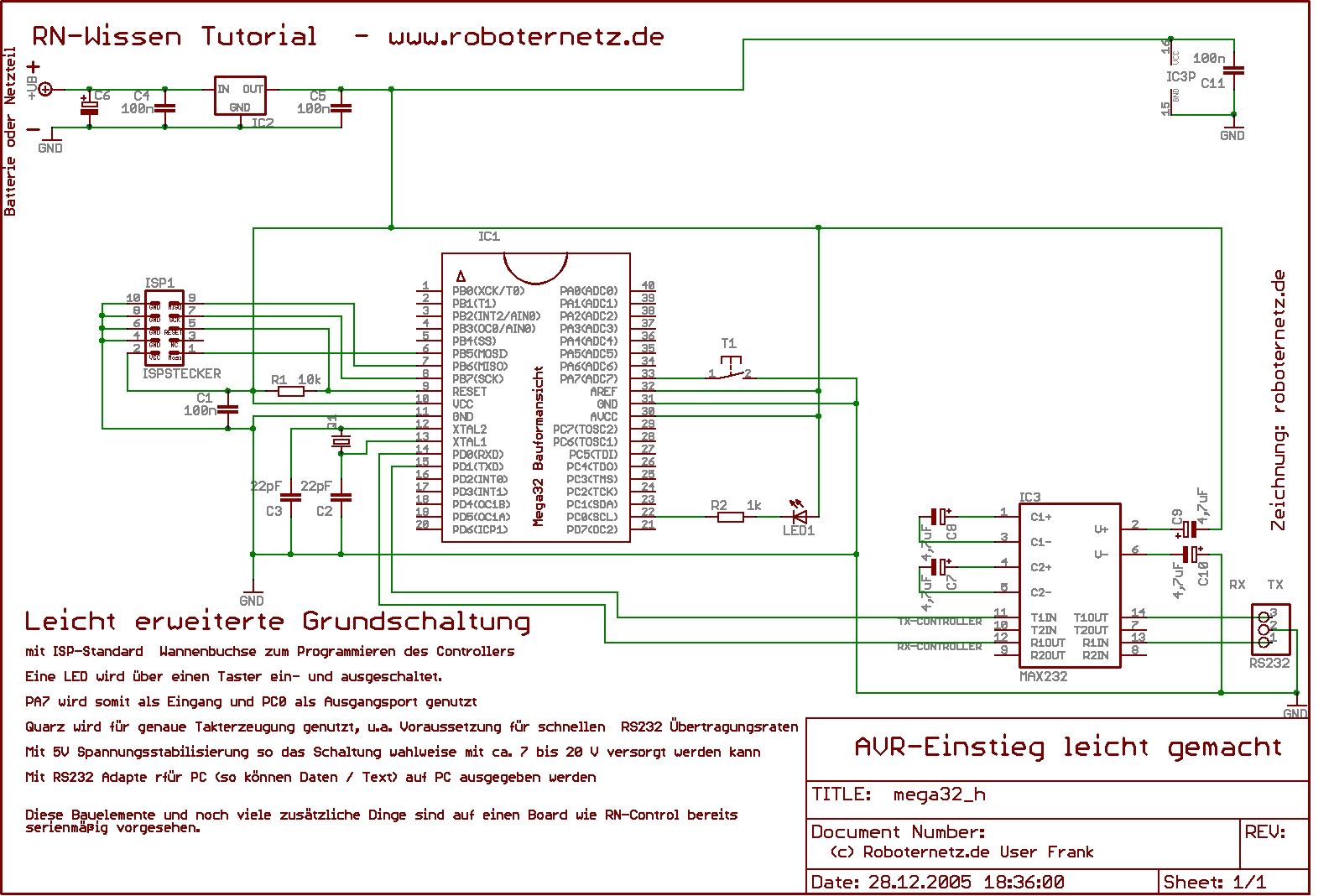

Evtl kann mir auch einer sagen wie ich dieses Layout einschalten kann:
http://www.rn-wissen.de/images/6/65/Avrtutorial_grundschaltung_max232.gif
Sprich das die Pin-Belegung gut erkennbar ist, z.B beim Atmega32 auf dem
o.g Bild. Stelle es mir einfacher vor da ich beim Schaltplan gleich
ungf. die Bauteilanordnung habe und die dann später beim Board
übernehmen kann. So kann ich evtl. besser Kreuzungen vorbeugen.

von Torsten C. (torsten_c) Benutzerseite
Hallo Marcel,
das Bild gibt's auch hier, nicht nur im RN:
http://www.mikrocontroller.net/attachment/62915/Avrtutorial_grundschaltung_max232.gif
Seih froh. Schaltpläne soll man schnell verstehen können, da geht es
nicht um die Pinbelegung.
Das macht man nicht im Schaltplan, sondern erst später per pinswap oder
gateswap.
Warum nimmst Du einen MAX232 und keinen FT230X?
VG Torsten

von Marcel D. (marcel_d)
Moin,
hab mal nen Bissl weiter gemacht.
Den PIN-Reset werde ich wohl an nen Interrupt hängen
und evtl dann auf der Platine auf nen Atmega32 im TQFP Gehause
umsteigen.
Möchtest Du das BTM-222 an den T1OUT vom Max232 jumpern? Schau dir
mal die Beispielapplikation in diesem Artikel an. Die -5V verträgt das
BTM-222 m.E. nicht.
Hi.
Nein da is das btm mini-s 2.3 dazwischen. Da wird das mit widerständen,
schmitttrigger und spannungsregler angepasst.
von Amateur (Gast)
Der eine oder andere (oder beide) Blockkondensator(en) würde Dir nicht
schlecht stehen.
von Mario R. (mario001) Benutzerseite
Aber für einen ersten Schaltplan echt schön aufgebaut und strukturiert!
Da hat man hier schon ganz andere Sachen gesehen .... ;-)
Ich würd auch noch paar 100nF-Kondensatoren spendieren, außerdem einen
10-100nF an den Reset-Pin des Controllers. In Leitungen, die nach außen
gehen (Steckverbinder), füge ich auch ganz gerne Widerstände ein (33 bis
100 Ohm).
> strukturiert!
Danke für die Motivation :)
Ja mir sind noch einige fehler aufgefallen. Falsche vorwiderstände ->
copy'n paste.
Die Brücken An JP1... die fehlersuche/überprüfung
Hat da noch Einiges ausgespuckt. Aber ich werde mich bessern ;)
Danke für die Tipps. Setze ich dann morgen auch um.
Gruss
von W.S. (Gast)
Sieht für den Anfang ja schon sehr ordentlich aus.
Wenn du deinen 5 Volt Regler nach links unten verschiebst und die
Symbole für +5V nicht nach unten zeigen läßt (was ich verwirrend finde),
dann wird der Schaltplan noch besser.
Nochwas für die Zukunft: Gestalte dir für die wichtigsten Bauelemente
deine Symbole selber. Das gibt nach kurzer Übung bessere Symbole als die
derzeit verwendeten. Beispiel IC1: die linke Seite ist grottenschlecht
gestaltet, so daß man beim Schaltplan-Zeichnen sich krumm machen muß.
Wären die GND's beieinander und die VCC, AVCC und AREF auch
nebeneinander, dann wäre das ne Erleichterung.
Und noch etwas: Wenn du dir mal Symbole von etwas größeren IC's
anschaust, so wie sie von den meisten Leuten gedankenlos gezeichnet
werden, dann siehst du zumeist ein rieseiges Viereck mit Pins drumherum.
Sowas paßt auf kein A4 Blatt und sieht auch blöd aus. Ich hab mal einen
so gezeichneten LPC2478 gesehen (208 Pins) - O je. Ich mache das seit
einiger Zeit anders: Ich teile den IC nach Gruppen in verschiedene
Teil-IC's auf - und damit man sieht, daß das jeweilige Symbol nur ein
Teil des Ganzen ist, mache ich kein geschlossenes Rechteck draus,
sondern lasse die rechte Seite weg und setze Pins nur an die linke
Seite. So kann man dann diese platzsparenden Symbole an den
Zeichnungsrand setzen und hat noch fast das ganze Blatt für die
eigentliche Schaltung frei. (Beispiele für Gruppen: Stromversorgung,
Takt+Reset+JTAG+evtl. Konfigurationspins, Ports einzeln, usw.)
W.S.
Über Geschmack kann man nicht streiten, aber die Idee mit den Gruppen
hat ihren Reiz. Ich persönlich habe selten Anwendungen, wo die Gruppen
die Lesbarkeit des Schaltplans vereinfachen. Aber das lässt sich halt
nicht verallgemeinern. Nach DIN wär's ein schlanker Block mit Verweisen
(lables).
Die "Gruppen" kann man - je nach Anwendung - auch durch Busse (die
dicken blauen Linien) darstellen.
Danke für die Antworten :)
Der Aufbau steht und läuft.
Hab da allerdings während des Bastelns noch einige Fehler gefunden und
Änderungen gemacht.
Überarbeite das morgen Abend und stelle es mal online. gn8
