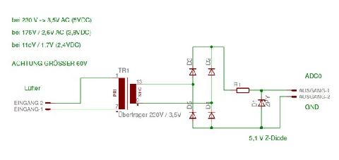

von Hubert G. (hubertg)
Noch einfacher geht es so.
Der Kondensator muss ein X2-Typ sein.
Der Rest ist dann Software.

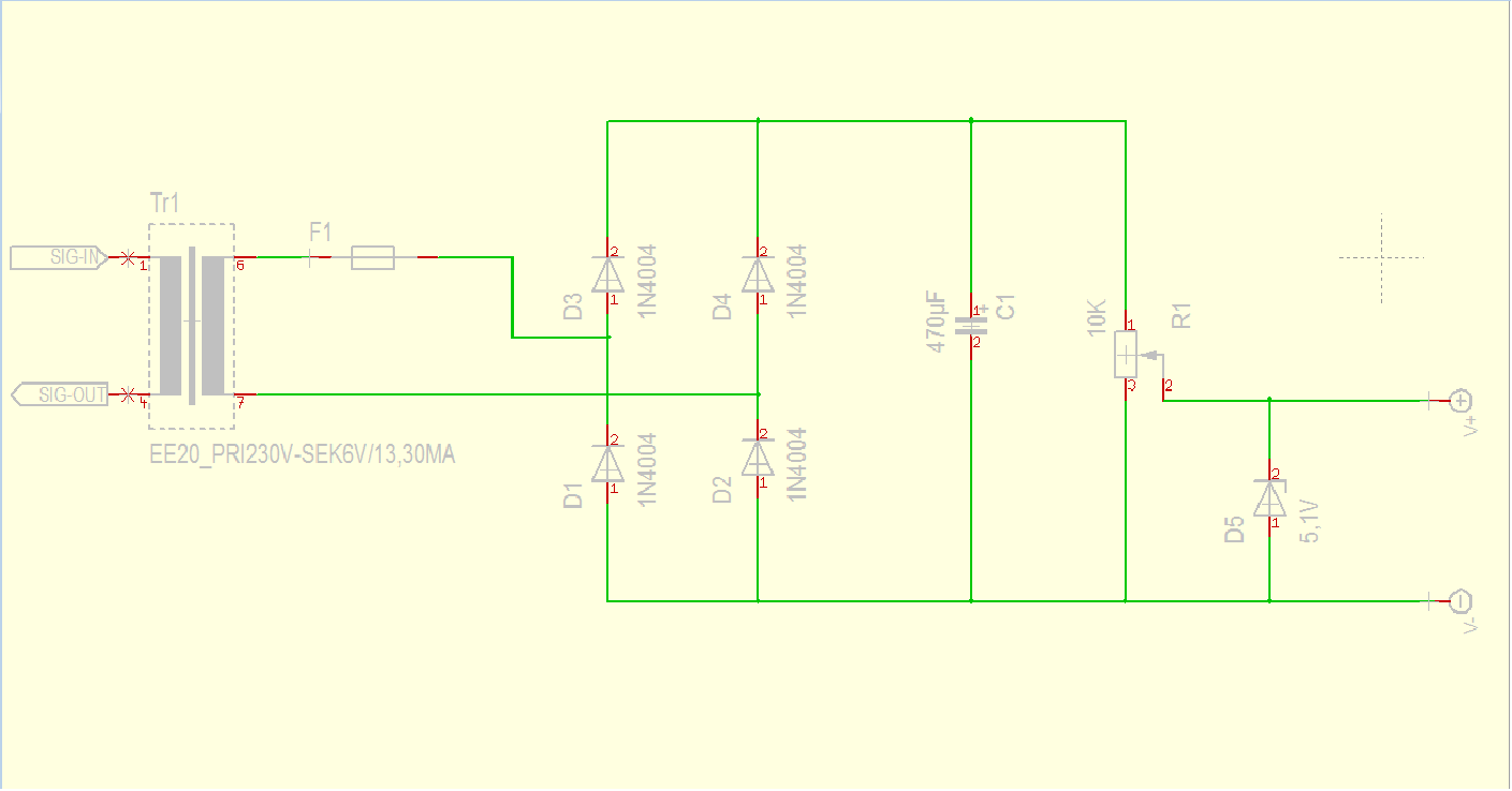

von Speedy333 (Gast)
Nunja, könnte hier einer etwas drüber sagen? So dürfte ich eigentlich
eine Spannung hin bekommen, mit der Arduino arbeiten könnte...
Printtrafo 230V auf 6V, dann gleichgerichtet, Poti dann auf geeigneten
Wert eingestellt. Z-Diode dient nochmal als Sicherheit.
Kalibrieren durch 250 V kurzzeitig an die Primärwicklung,
Ausgangsspannung mit dem Poti dann auf 5 V einstellen. Dient auch als
Reserve.
Dann Programmablauf mit Analogem verfahren wie es beliebt ;)
Würde dieses funktionieren, oder gibts vllt auch noch eine bessere
Methode?
LG Speedy
Ich weiss nicht ob du einen Oszi hast. Wenn ja, dann schau dir mal an
was bei meiner Schaltung herauskommt.
von Digi S. (digispark)
spontan würde ich sagen: mit Trafo auf 6 Volt --> Gleichrichter -->
Schmitt Trigger (oder Analog-Komperator)--> Interrupt-Eingang des
Controllers.
Den Controller selbst kannst Du dann noch flux über einen 7805 (mit
zusätzlichen Kondensatoren zur Glättung) an den Gleichrichter hängen und
die Schaltung damit gleich versorgen.
Als Referenz für den Schmitt Trigger kannst Du einen einfachen
Spannungsteiler nehmen.
Im Interrupt-Handler die Zeit zwischen zwei Signalen messen und daraus
die Frequenz errechnen und fertig.
Durch den Gleichrichter wird Du dann pro Halbwelle ein Signal am
Schmitt-Trigger bekommen. Also must Du die Frequenz ggf. noch durch 2
teilen.

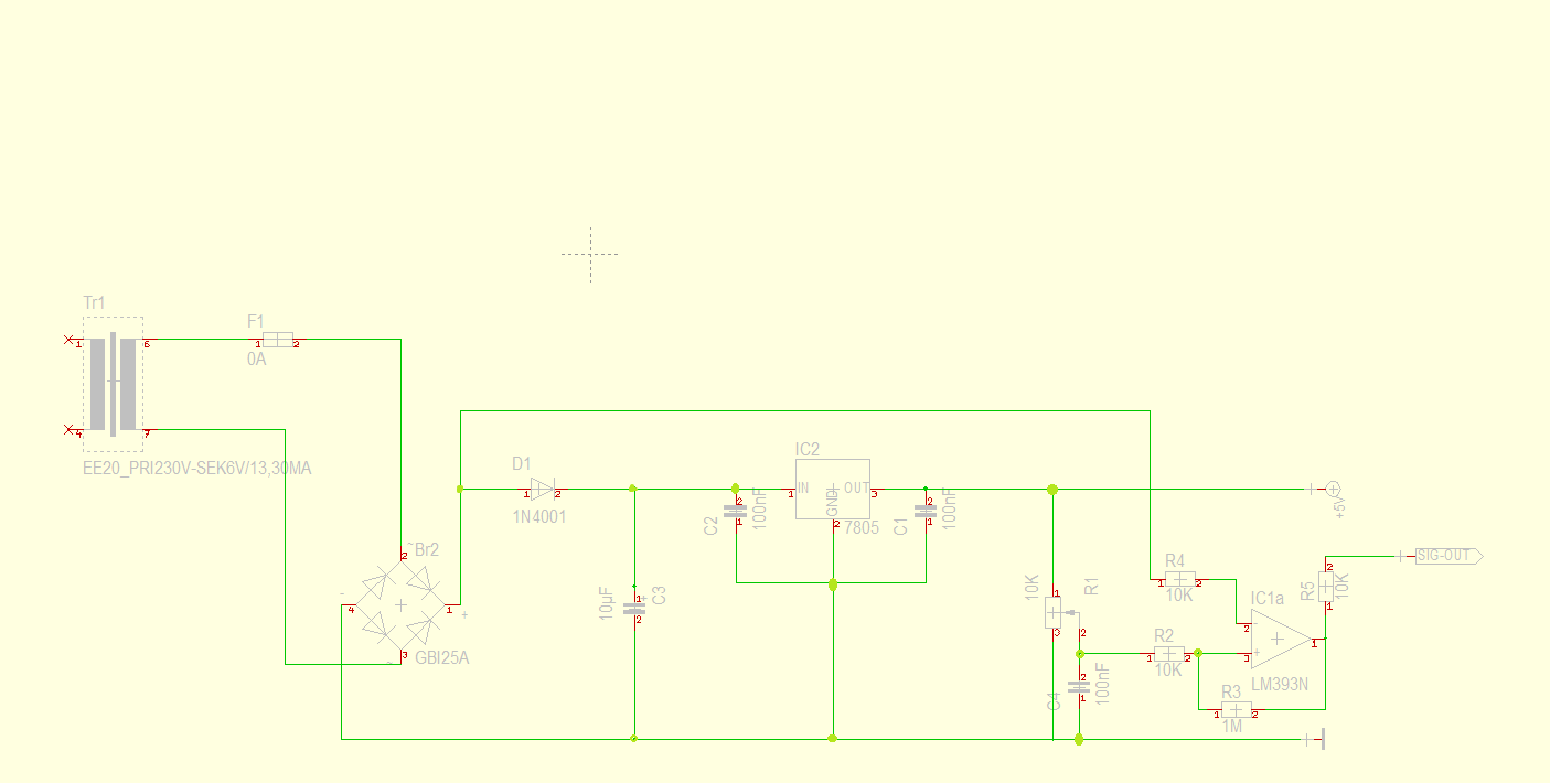

Ok.. das mit dem gleich versorgen klingt wunderbar.. bei dem Rest wie
Analog-Komparator meinst du bestimmt einen LM393 oder ähnliches..
mhhm Spannungsteiler
http://www.mikrocontroller.net/articles/Spannungsteiler ist so was
gemeint..
Schmitt Trigger ist das gemeint
http://www.mikrocontroller.net/articles/Schmitt-Trigger
nunja, schaun wir mal..
Vielen Dank erst mal ;)
Guten Abend euch allen,
ich hätte da gerne mal eine Auskunft.. und zwar habe ich mir bei euch
son bissel was zusammen gesucht. Nur ich weiss nicht obs dementsprechend
richtig so ist..
was sagt ihr dazu?
