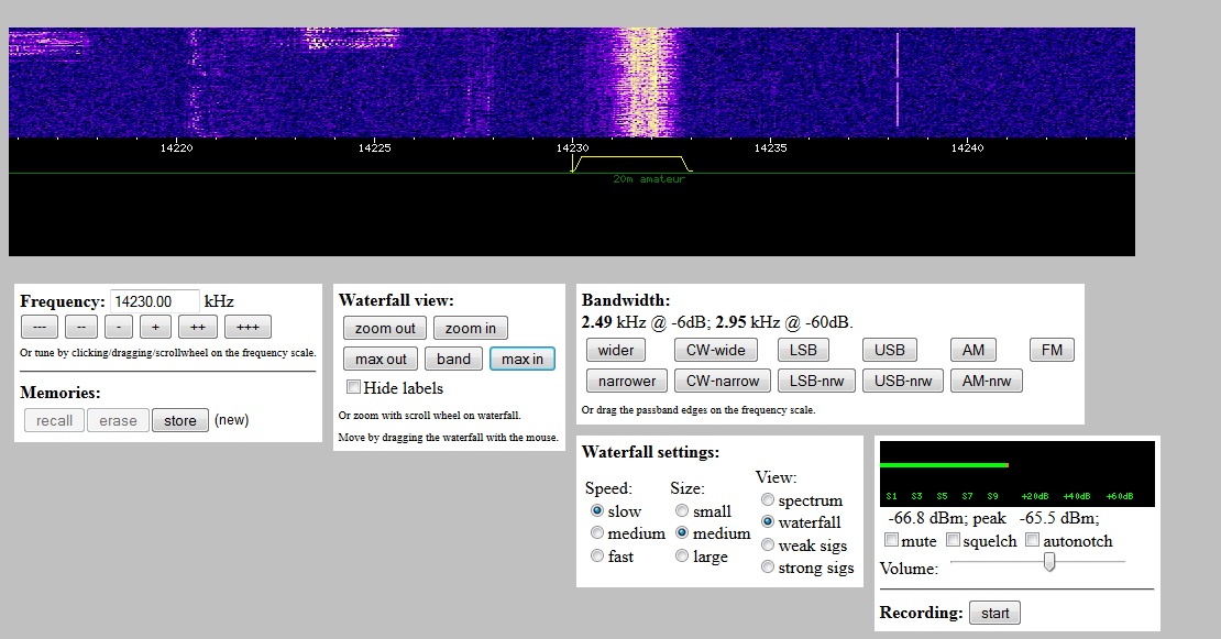

kurz zu SSB:
Beispiel:
Bei LSB wird eine Frequenz, z.B.: 10MHz mit einem Signal von 0-5kHz
moduliert. Dann wird die Frequenz von 10MHz bis 9,995MHz moduliert.
Bei USB wird eine Frequenz, z.B.: 10MHz mit einem Signal von 0-5kHz
moduliert. Dann wird die Frequenz von 10MHz bis 10,005MHz moduliert.
Du kannst soetwas schön sehen bei einem WebSDR:
http://websdr.ewi.utwente.nl:8901/
Als Beispiel im Bereich 3,5 bis 3,8 MHz ist LSB. Wenn die Frequenz
beispielsweise 3,670MHz ist, so siehst Du das Spektrum nach unten
wabern.
(Achtung! Das 80m Amateurfunkband ist eigendlich CB-Funk mit Rufzeichen
SCNR ;-) ^^ )
Als Beispiel im Bereich 14 bis 14,350 MHz ist USB. Wenn die Frequenz
beispielsweise 14,230MHz ist, so siehst Du das Spektrum nach oben
wabern.
Als Bild habe ich mal die Frequenz 14,231MHz angehängt. Da flattert
gerade SSTV.

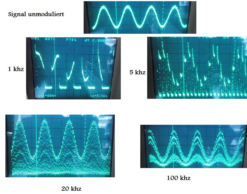

Ich zeige euch jetzt mal ein Bild von meinem Signal, das ich mit einer
beliebig hohen Trägerfrequenz modulieren kann.
Man kann erkennen, dass das Trägersignal kein gewöhnliches
Rechtecksignal ist, sondern ein Pulssignal. Das heißt eine Wellenlänge
der Trägers besteht aus  "Trägersingal an" (also Träger mit
aufmodulierten Signal) und "Trägersignal aus" (keine Spannung).
Mich interessiert nun wie ich dieses Signal demodulieren kann, nachdem
ich des durch den Bandpass (Durchlassfrequenz=Trägerfrequenz) geschickt
habe.
Dazu brauche ich einen Mixer der das Signal-Träger-Gemisch mit dem
Träger erneut multipliziert?

#3291788
Dieses Signal verhält sich vom Spektrum her ähnlich wie ein AM-Signal,
mit dem Unterschied, dass das Signal einen DC-Anteil und niederfrequente
Anteile hat und zusätzlich zur Trägerfrequenz mit Seitenbändern auch
noch ungeradzahlige Vielfache der Trägerfrequenz mit Seitenbändern
enthalten sind.
Nach einem Bandpassfilter mit 300 kHz Mittenfrequenz sollte ein normales
AM-Signal übrig bleiben.
