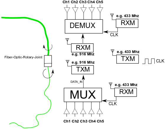

Hallo liebes Forum,
ich würde gerne 5-Kanäle mit Audiodaten (Töne bis 3-5 Khz) über eine
sich rotierende Achse übertragen. Am einen Ende stehen 5 kleine
Mikrofone am anderen Ende Osziloskop und AD-Wandlerkarte von
NationalInstruments. Nun würde man hierfür einen Schleifring nehmen. Da
meine rotierende Achse allerdings ein Faserkabel ist und ich
Torquekräfte <30 mNm benötige kommen unmotorisierte Schleifringe
kombiniert mit einem Fiber-optic rotary joint nicht in Frage. Die
motorisierten Varianten überschreiten das Jahresgehalt eines
Doktoranden.
Nun dachte ich, man könne doch einen kleinen Transmitter bauen und
diesen einfach auf die rotierende Seite des Fiber-Optic-Rotary Joints
(FORJ) anbringen.
Hierbei muss man dann beachten, dass der Radius der Platine nicht so
groß ist, sonst sind die niedrigen Torquekräft dahin, zumindest bei
kurzen Impulsen. Die Rotationsfrequenz des FORJ ist <0.5 Hz also
unkritisch.
a) Die einfachste, günstigste und wohl auch lächerlichste Lösung wäre
3 Stereo FM-Transmitter Bausteine (BA1404 und wie sie alle noch heißen)
und 3x Radios alle auf verschiedene Trägerfrequenzen gestellt zu
verwenden.
Aber wie gesagt das wäre nicht wirklich elegant.
b) Eine weitere Lösung wäre alles Digital zu übertragen.
Nun ja aber dann wäre das Oszi und die AD-Wandlerkarte sinnlos,
besonders witzig wäre dann die Umwandlung durch einen DAC um wieder den
Sinn der o.g. Geräte zu gewährleisten.
c) Noch eine Lösung wäre einen simplen FM-Transmitter Baustein von z.B.
Linx (ich dachte an einen TXM-916-ES) zu verwenden. Da man hier aber nur
einen Kanal hat würde man einen Multiplexer benötigen. Ein Taktgeber
Signal und zwei Register würde den Multiplexer und den Demux steuern.
Das Taktgeber Signal würde über eine andere Trägerfrequenz (wie
praktisch ...  Linx bietet einen TXM-916-ES an) übertragen.
Leider fehlt mir einiges an Erfahrung bezüglich Multiplexer und den
nötigen Dtaneraten (die TXM Bausteine haben nur 56kbps und sind für
audiodaten im 20-28'000 Hz Bereich ausgelegt. Zumindest der
Taktgeberbausteine müsste evtl. Schneller sein.
All das erzähle ich Euch um sich nicht noch mehr Gedanken über ein
bereits vorhandenes Rad zu machen, das ich versuche neu zu bauen.
Vielen lieben Dank für Eure Kommentare und beste Grüße,
Bernd
(Firma: matzetronics)
> verwenden.
Ich sehe folgenden Möglichkeiten:
* Du produzierst auf der rotierenden Seite ein 5.0 (also 5.1 ohne den
.1) S/PDIF (oder meinetwegen auch ADAT, ist aber nicht so verbreitet)
Datenstrom, den du über Lichtwellen- oder Koaxleiter überträgst. Auf der
Empfängerseite könntest du ein Dekoder-IC aus der Konsumerelektronik
nehmen, um das Signal wieder auseinander zu fusseln.
* Du nimmst tatsächlich 5 UKW Minisender, für jeden Kanal einen, und
empfängst die mit 5 UKW Radios. Das kann sich allerdings zu einem Sack
Flöhe entwickeln, weil die Sender ohne PLL dazu tendieren, wegzulaufen
und du auch erstmal gar nicht weisst, welcher Kanal wo ist.
Edit: Oh, sorry, ich lese erst jatzt beim dritten Mal, das die Signale
sich ja nur von 3-5 kHz bewegen. Klar, dann kannst du auch die BA1404
o.ä. nehmen.
