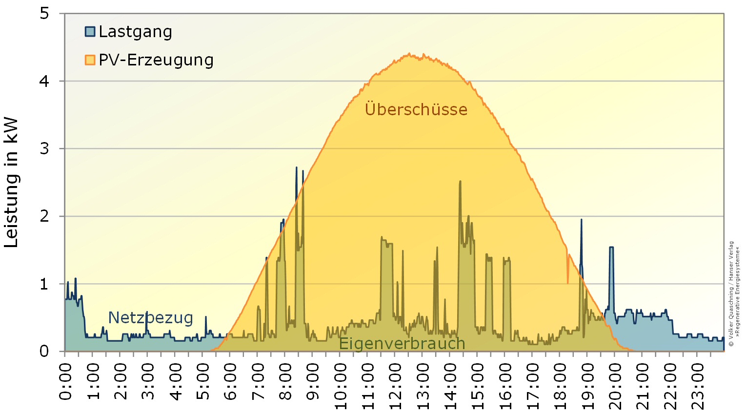

In Bild1 habe ich nochmal das Szenario beschrieben. Ich entwickel einen
Regelkreis, mit dem ich überschüssige elektrische Energie (Bild5-74)
"verbrauchen" möchte. im ersten Ansatz nehme ich dafür ein passives
Bauelement: Wiederstand.
Diese PV Anlage schwankt natürlich in der Energie wandlung. Deswegen
brauche ich ein Stellglied, dass den (angenommen) sinusförmigen Strom
auch sinusförmig "verbraucht". Deswegen kann theoretisch  schonmal
Phasenan,abschnitt oder die von dir beschriebene
Schwingungspaketsteuerung nicht hinreichend gut funktionieren, da im
hochohmigen Zustand eben keine Energie "verbraucht" wird.
Ich suche ein Stellglied, dass von 0-1kW in möglichst kleinen schritten
die Leistung einstellen kann.
Grüße
Martin

OP #3297156
Bernie schrieb:
> Dann nimmste eben z.B. 8 Heizpatronen:
> 1000 W
>  500 W
>  250 W
>  125 W
>   63 W
>   32 W
>   16 W
>    8 W
> und schaltest die erforderliche Kombination über 8
> Solid-State-Relais. In dieser Kombination kannst du
> 0 W bis (fast) 2 kW mit ca. 8 W Schrittweite in Wärme
> überführen.
> Wird allerdings nicht ganz billig. ;-)
Ich habe auch schon an eine Widerstandskaskade nachgedacht und als
Notlösung in die Schublade gesteckt;)
> @1 kW solar in Waerme umwandeln... so eine duemmliche Idee.
Es geht hier erstmal um das "wie"
> dann eher nicht nach dem Wechselrichter, sondern vorher.
Dann müsste ich an den Wechselrichter der PV-Anlage dran.Zu kompliziert
bzw. steht mir nicht zur Verfügung.
> Ich habe mal die Dateigröße ohne jeglichen Informationsverlust um den
> Faktor 10 reduziert...
Danke dafür.Kommt nicht mehr vor.
> Wenn ich mit dem Daumen mal die linken beiden Komponenten zuhalte, dann
> sehe ich nur noch das "Netz" und die "Heizpatrone". Das bedeutet für
> mich, dass die "Heizpatrone" vom Netz aus geheizt werden könnte.
Die Heizpatrone soll nur Überschüsse der PV-Anlage "verbrauchen".Kein
Strombezug aus dem Netz (Bezogen auf die Heizpatrone).
>> ein passives Bauelement: Wiederstand.
> Dieses Bauteil kenne ich noch nicht. Aber ich habe in der letzten Zeit
> schon viel davon gelesen...
:D sorry vertippt. 15 min zum ändern waren leider schon abgelaufen :D
>Oder kurz: was ist dein eigentliches Problem?
Die gelb schraffierten Überschüsse aus Bild5-74 möchte ich
"verbrauchen".
Dafür suche ich ein Stellglied, dass schnell und genau genug die
Leistung meiner Heizpatrone einstellen kann. Dabei muss man bedenken,
dass die PV Anlage einen sinusförmigen Strom produziert und der dann
auch so wieder "verbraucht" werden muss.
Ich denke das läuft auf einen Umrichter hinaus. Ich habe aber nur
Frequenzumrichter gefunden. In meinem Fall brauche ich eine konstante
Frequenz und eine variable Ausgangsspannung. Über die Ausgangsspannung
möchte ich dann die Leistung ändern- d.h. der Umrichter muss auch noch
elektrisch Parametrierbar sein.
Ich hoffe jetzt ist es klarer geworden

OP #3298288
Udo Schmitt schrieb:
> Warum meinst du die Energie "verbrauchen" zu müssen?
Das soll ein Eigenverbrauchssystem werden. PV ist nur zur Anschauung,
könnte eine X Beliebige Quelle sein.
> Unsinn, es gibt keine Stromventile.
> Wellenpaketsteuerung kann in 1/100 Sekunde auf Belastungen reagieren.
> Leistungsabweichungen während der Sinuskurve werden vom Netz
> ausgebügelt, jeder laufende Motor macht das.
Mein letzter Erklärungsversuch: Eine Wellenpaketsteuerung ist
ungeeignet!
Warum ist das so? Sie kennt nur die Zustände ein und aus! Meine Quelle
(PV) liefert aber kontinuierlich Strom ,den ich dann auch so
"verbrauchen" möchte!
Im sperrenden "aus" Zustand (Bezogen auf die Heizpatrone) würde meine
PV-Anlage den Strom verkaufen und genau dass möchte ich verhindern.
Ebenso soll der Kauf von Strom aus dem Netz verhindert werden(Wieder
Bezug Heizpatrone). Der Stromzähler sollte soweit wie möglich stets 0
anzeigen.
Das ganze geht noch weiter: Im "ein" Zustand wird die Nennleistung
benötigt, die aber die PV-Anlage garnicht (komplett) liefern kann: jetzt
hätte ich (Netto) Strombezug aus dem Niederspannungsnetz, da der Rest
gekauft werden muss!

Gast #3298401
kA ob das jetzt stimmt aber ich denke es geht um folgende Problematik:
Die kWh vom Netzbetreiber kostet mich mehr als ich für die kWh bekomme
die ich einspeise - also wäre es kostengünstiger die Energie die ich
erzeuge selbst zu nutzen um diese dann nicht mehr vom Versorger beziehen
zu müssen. Jetzt muss man eben sinnvoll eigenverbrauchen. Ob das mit der
Heizpatrone sinnvoll ist sei mal dahingestellt.
Da sich der TE aber darauf versteift nach dem WR die Energie zu nutzen,
wird das natürlich komplizierter.

OP #3306418
@Rainer Ziegenbein
Ich hatte keine Lust auf das getrolle ala
und top 2:
> Unbenutzte Leistung wird nicht ranzig.
zu reagieren.Recht amüsant.Hehe
Henrik V. schrieb:
> Fertig kaufen kannst du Leistungsumrichter für Motoren.
> Heizung wird normalerweise anders gelöst.
> Also mal bei NORD, SEW, Lenze etc anfragen ob die Umrichter (PFC) haben
> die statt Motor auch einen Tauchsieder vertragen.
Soo ich hab jetzt genug herumtelefoniert und die Frequenzumrichter
messen die angeschlossene Impedanz, sodass sie mit einem Widerstand
nicht funktionieren.
Außerdem lässt sich die Ausgangsspannung nur mit der U/f Kennlinie
ändern.Ich werde wohl die Widerstandskaskade nehmen müssen, wobei daraus
dann die gestufte Leistung resultiert.
Oder hat hier jemand noch eine Idee?
Beste Grüße
