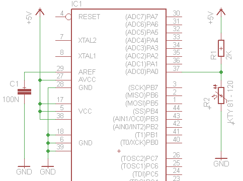

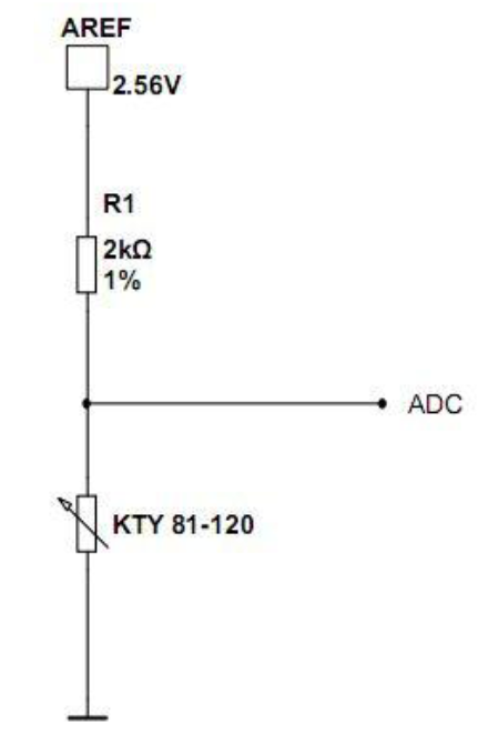

OP #3294243
Ich möchte einfach nur die Raumtemperatur messen, den Aufbau habe ich
wie im Anhang.
Habe alles so wie in diesem Projekt gemacht
http://markus-schultheis.net/media/Temperaturmessung_mit_dem_ATmega8_1Ae.pdf?wb_1106_session_id=10eq65qroujlu0lvu6cl7tc3u7
nur dass bei mir der Wert gleich auf einem LCD angezeigt wird.
Dies zeigt aber immer -192°C an, weil eben mein Vref immer auf 0V sinkt.
Muss man beim ADC den Pull-up aktivieren oder habe ich was anderes
vergessen?

#3294355
Kai H. schrieb:
> Schließe ich die Widerstände dirket an 5V an, kann man mit dem
> Multimeter messen, wie sich die Spannung bei anderen Temperaturen
> verändert, sobald man dann allerdings den ADC Port anschließt fallen am
> Vorwiderstand ca. 5V ab und am KTY dann weniger als 0,5V. Im Programm
> habe ich die Refenzspannung dann auch auf Avcc geändert.
> Ich hab einen 2k Vorwiderstand genommen, so wie es im Beispielprojekt
> auch gemacht wurde.
Wenn die Spannung beim Anschluss an den ADC zusammenbricht, ist
- das Programm falsch (z.B. Port auf Ausgang programmiert)
- die Schaltung falsch
- der µC kaputt
Normalerweise darf das bei diesen Widerstandswerten nicht passieren.
Gruß Dietrich
Das ist halt immer das Problem dabei, wenn man Schaltungen nachbaut,
ohne sie wirklich zu verstehen. Wie Dir jetzt ja schon mehrere Leute
hier im Forum glaubhaft versichert haben, ist die interne
Spannungsreferenz des ADC nicht dazu gedacht, Lasten (sprich externe
Schaltungen) zu treiben. Deshalb von Anfang an mein Tipp, Dir die
Grundlagen von ADC und AREF zu Gemüte zu führen.
Auch wenn es eine nett gemachte Projektbeschreibung ist, heißt das noch
lange nicht, dass sie auch fachlich in jedem Fall korrekt ist.
Einfachste Lösung hat Dir Carsten ja schon aufgezeigt. Spannungsteiler
an VCC und den ADC auf VCC als Referenz umstellen. Dazu nach Möglichkeit
auch den Kondensator an ARef gegen GND nicht vergessen.
Ich glaube auch nicht, dass das Projekt genau so aufgebaut wurde. Das
kurze Schaltplan-Fragment in der Projektbeschreibung soll vermutlich
auch eher die Grundlage für die Berechnung verdeutlichen. Der
tatsächliche Schaltungsaufbau dürfte davon abweichend sein (wenn er von
Autor überhaupt jemals physisch aufgebaut und nicht nur simuliert
wurde)!
Gast #3294506
Ohne die Kleintiere und die empfohlene Spule vor AVCC und vieles andere
sollte ein Versuch mit dem angehängten Schema gehen.
Keine Ahnung ob Die Reihenfolge von R und Rt OK sind. Keine Ahnung ob
sinnvolle Werte für R, C und Spannung.
#3294561
Die Reihenfolge kann beliebig gewählt werden. Man muß dann nur die
Formel in der Software passend "umdrehen.
Interessant wird es nur wenn man eine andere Referenz als die
Versorgungsspannung wählt und die Spannung am Sensor der Referenz
gefährlich nahe kommen oder diese gar übersteigen könnte
Wenn beispielsweise die Versorgungsspannung 5 Volt beträgt und die
Referenz bei 2,56 Volt liegt, so sollte man Sensor und Widerstand so
herum anordnen, daß der zu erwartende Meßbereich nach "unten" in
Richtung Masse ausschlägt.
Das wäre dann aber abhängig davon ob man einen NTC oder PTC hat und ob
man Temperaturen oberhalb oder unterhalb des Nennwertes des Sennsors
erwaret, bzw., wenn beides der Fall ist, in Welche Richtung die Größere
Abweichung liegt.
Der KTY-81 120 ist ein PTC, hat also einen positiven
Temperaturkoeffizienten, der Widerstand und somit der Spannungsabfall am
Sensor nimmt mit steigender Temperatur zu. Er ist also ein Kaltleiter.
Will man nun überwiegend hohe Temperaturen messen, so sollte der KTY-81
120 Sensor im Spannungsteiler Richtung Versorgungsspannung liegen. Will
man überwiegend Frosttemperatur messen, so sollte der Sensor masseseitig
liegen. Der Zugehörige Widerstand ist dann so zu wählen, daß die
Referenz am Messpunkt nicht überschritten wird. Auch wenn man
üblicherweise den Widerstand in ähnlicher Größenordnung wie den Sensor
wählt, so wäre in diesem Fall eine Abweichung in die entsprechende
Richtung zu wählen.
Gast #3294594
@Carsten
Ich wollte nur einen Weg aufzeigen, wie er auf an paar Messwerte kommt -
so er die angegebene Verdrahtung verwendet.
Ob dass das gelbe von Ei ist, ist mir egal.
Dazu müsste ich mich in die Tiefen des KTY versenken und wissen wie
genau er‘s wissen will und konkret welcher Bereich angesagt ist.
Schätze aber mal, wenn er erst mal ein paar Messwerte hat, bekommt er
das auch selber hin.
#3294611
Sollte auch keine Kritik sein, nur eine Ergänzung weil der Punkt noch
unklar war. Abgesehen davon ist deine Skizze nämlich genau der Weg den
man üblicherweise nimmt, mit Anpassungen bei besonderen Anforderungen.
Natürlich gibt es auch noch andere Varianten. Aber dieses ist eines der
gängigsten Schemen.
