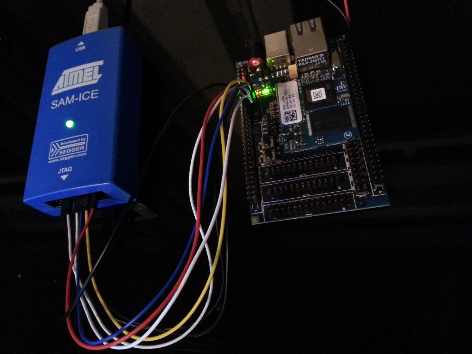

Hallo liebe Community
ich habe hier das ADB1003 + SAM9G45OEM von in-circuit.de liegen mit
folgendem Schaltbild.
http://wiki.in-circuit.de/images/5/5c/610000129A_ADB1003.pdf
Den SAM-ICE (20-Pin) habe ich mit Einzelkabeln (Female-to-Female) mit
dem 10-Pin JTAG-Header Verbunden. (Auf dem Bild #1)
Eine Verbindung kann auch hergestellt werden allerdings mit mir
unerklärlichem Fehlverhalten.

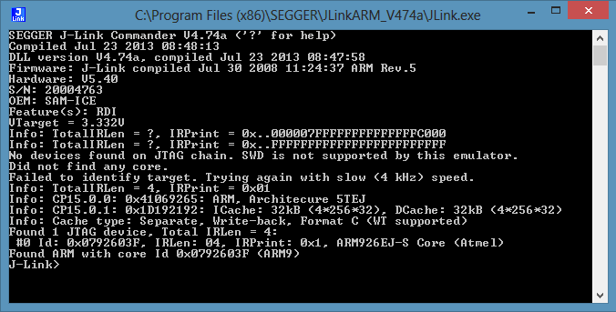

Segger-JLINK kann problemlos eine Verbindung herstellen. Nach einem
fehlgeschlagenen Downloadversuch mit µVision ist die Verbindung auch
eingeschränkt (Bild #2).

Ich kenne mich leider kaum mit JTAG aus vermute aber dass es sich um ein
Hardwareproblem handelt.
Daher folgende Frage:
- Ist es überhaupt möglich 20-Pin JTAG zu mit 10-Pin JTAG ohne Weiteres
zu verbinden?
- Fehlen vielleicht Pull-ups an bestimmten Signalen?
Vielen Dank vorab

Hallo
bei weiten Versuchen hat sich rausgestellt dass die JLink.exe (JLink
Commander?) vollständig mit der CPU kommunizieren kann ausgenommen von
Lese- und Schreibzugriffe auf den Speicher.
Es ist mir möglich die CPU mit "h" zu "halten" und mit "regs" die
Register auszulesen.
Versuche ich allerdings mittels "savebin" einen Speicherbereich
auszulesen (z.B. SRAM) so bekomme ich nur die meldung
Opening binary file for writing... [test.bin]
Reading 256 bytes from adr 0x00400000 into file... Not all bytes could be read from target. 0x00000000 bytes successfully read. O.K.
der Befehl mem32 zur direkten Ausgabe von Speicherinhalten bringt
garkeine Reaktion.
Auf dem Board ist eine Linuxinstallation zusammen mit uboot installiert.
Vielleicht kann das das Problem sein???
