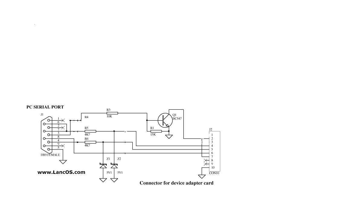

Diese Software (ponyprog) löst dein Henne-Ei Problem mit der
nachstehenden Schaltung:
http://www.lancos.com/prog.html
von Uwe (Gast)
Also :
4 Widerstände
2 Z-Dioden 4,7V-5.1V
1 NPN Transistor
von O. E. (gtr123)
Danke! Diese oder eine ähnliche Schaltung habe ich auch schon gefunden,
allerdings bräuchte ich da ja einen Parallelport am PC...
Gruß O.E.
von isnah (Gast)
Lesen ist eine Kunst. In Uwes Anhang steht doch  "Serial-Port", aber ich
vermute du hast nur USB zur verfügung. Darum der gute Rat, probier schon
gar nicht den Programmer über einen USB-Serial-Converter zu betreiben -
Es wird mit 90%-er Sicherheit scheitern.
von O. E. (gtr123)
Sorry hatte mich verschrieben, meinte natürlich die serielle
Schnittstelle, die ich aber leider auch nicht habe, wie du richtig
vermutet hast.
Ja ich hab auch schon gelesen, dass man davon die Finger lassen sollte.
