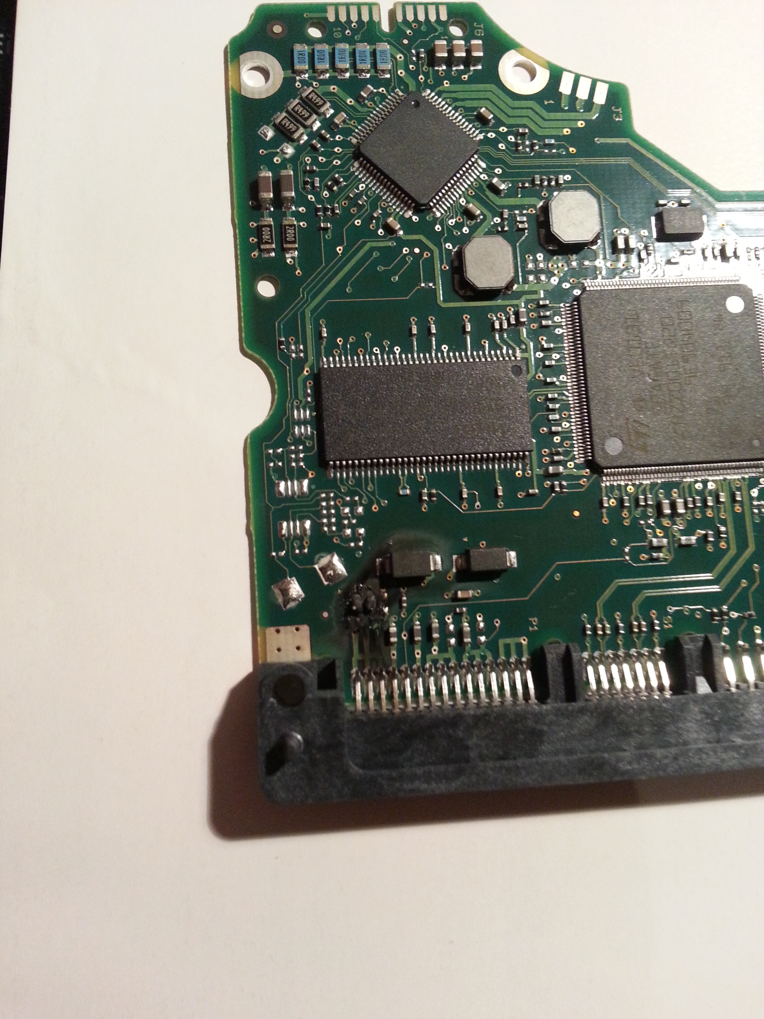

ich habe mein externe Festplatte Seagate Barracuda 1 TB versehentlich
durch ein falsches Netzteil (19V) geschrotet (das grüne Licht flackert
nur noch).
Ich habe die Platte bereits ausgebaut. Das Gehäuse funktioniert
einwandfrei mit einer anderen Seagate Platte.
Jetzt weiß ich nicht mehr weiter. Könnt Ihr mir helfen?
Vielen Dank!

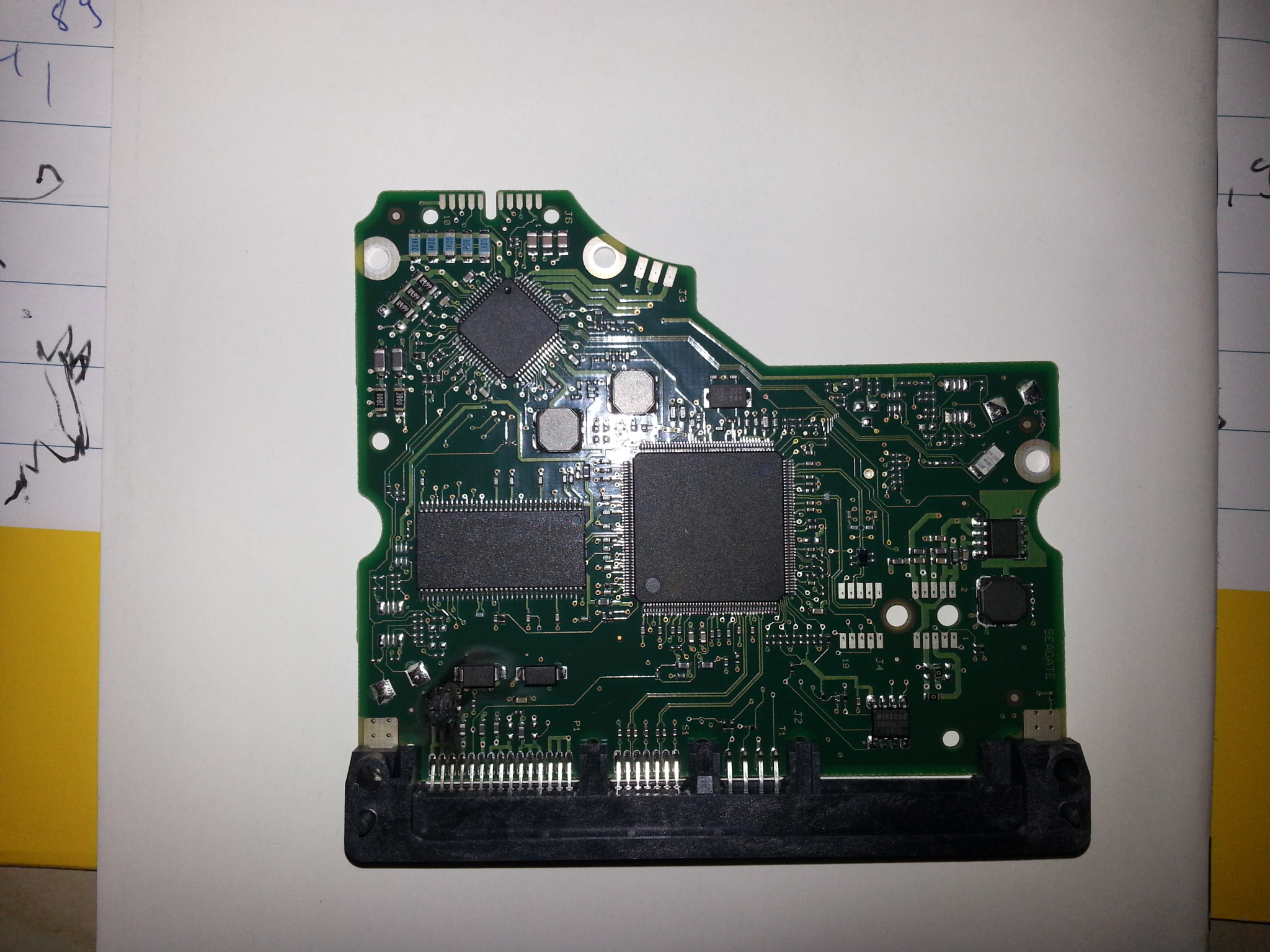

Gast #3294135
es gibt firmen die ferkaufen die Platinen bestückt einzeln.
Platine ausbauen Code bei google eingeben und aus China neue patine
bestellen einschalten glücklichsein.
Oder gebrauchte Platte bei Ebay schießen und umbauen

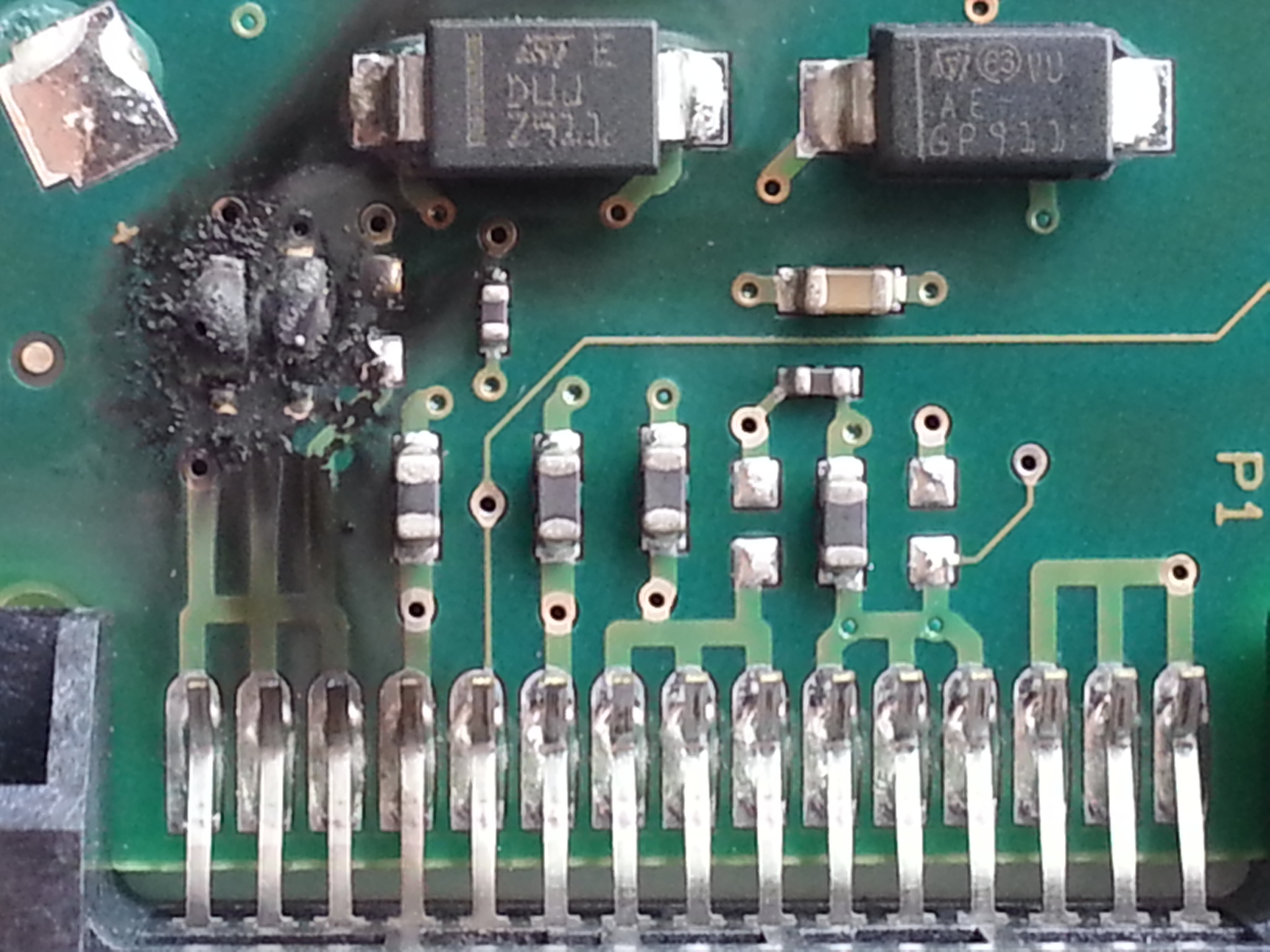

Gast #3294153
Schraub mal die Platine ab und mach mal nen Makro-Foto von der anderen
Seite. Besonders im Bereich des Stromsteckers...
Dann kann man dir eventuell Tipps geben...
Gruß,
Daniel

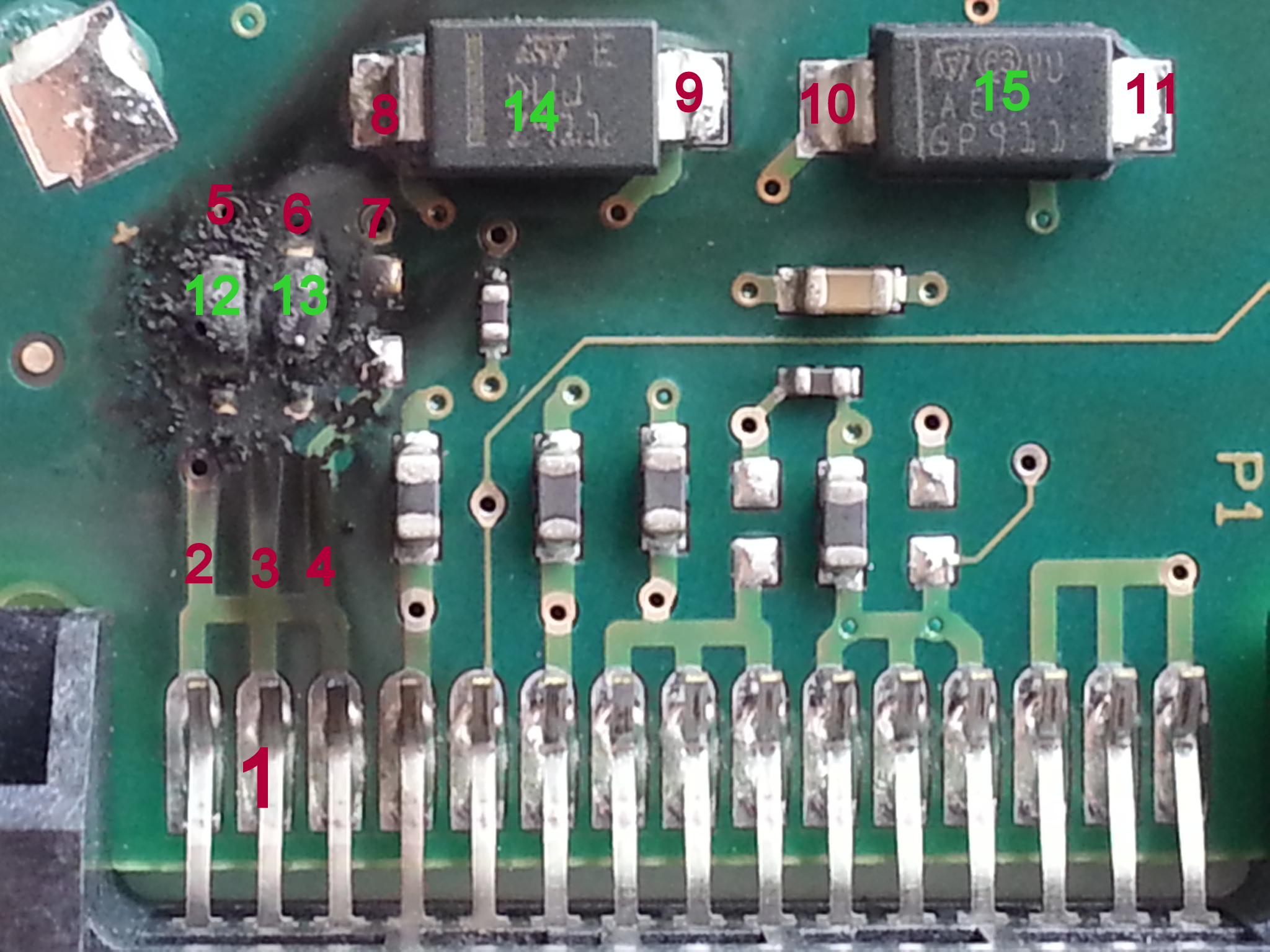

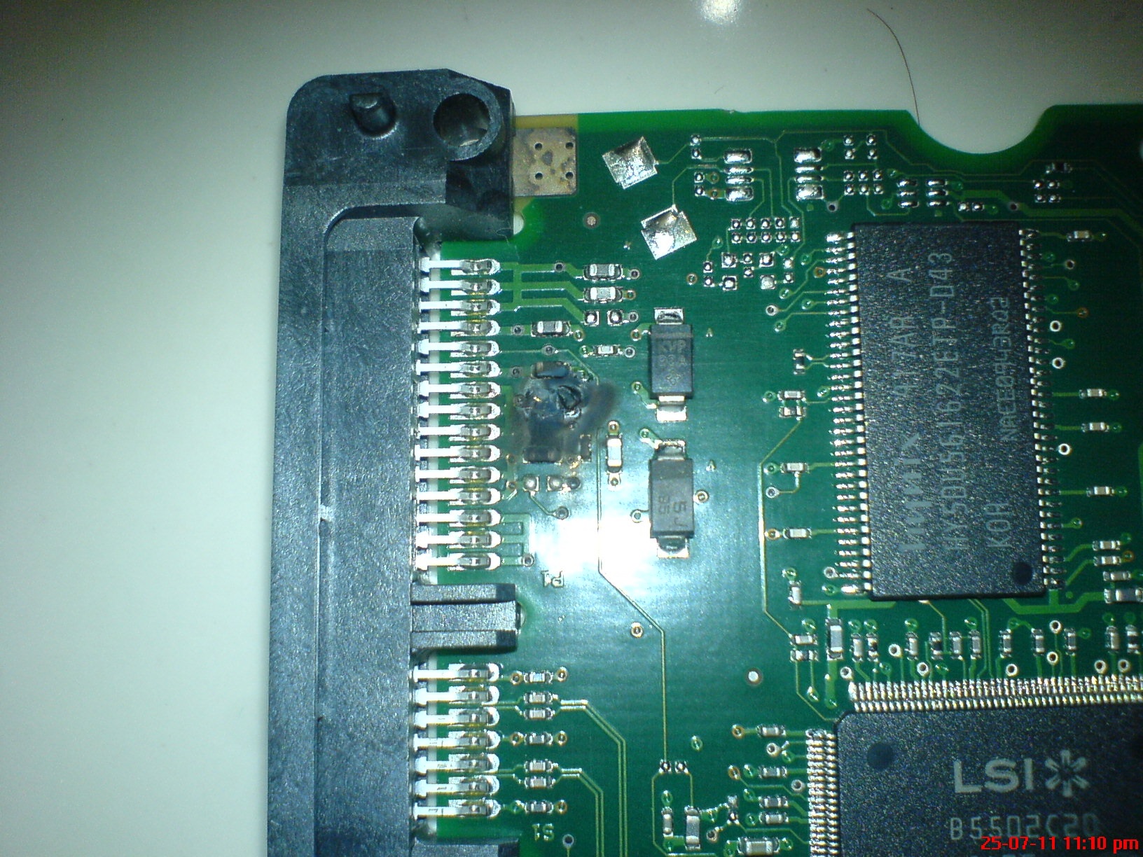

Persönliche Seite #3295090
Das letzte Bild zeigt deutlich:
Hier ist Schicht im Schacht. Wenn es die Überspannungsschutzdiode so
derb zerlegt, dann ist auch der Rest der Elektronik ziemlich sicher im
Eimer.
Du könntest hoffen, eine Tauschelektronik einer identischen(!)
Festplatte zu organisieren, oder, wenn Dir die Daten wirklich wichtig
sind, ein professionelles Datenrettungsunternehmen bemühen.

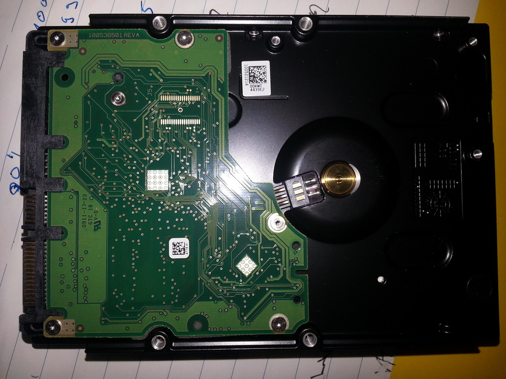

Gast #3295098
Geht doch :-)
Mach dann jetzt mal die Platine sauber, damit wir etwas erkennen können
Messe mit einem Multimeter die beiden dicken Bauteile auf dem 3. Bild
durch.
Wenn die Durchgang in beide Richtungen haben sehen wir weiter.
Zusätlich musst du aber auch noch kontrollieren, ob die Leiterbahnen,
die jetzt voll Ruß sind, noch intakt sind.
Mach aber erstmal nochmal einen Nahaufnahme von der sauberen Platine.
Wenn du dir das nicht zutraust, frag lieber einen Bekannten, der Löt-bzw
Elektronikerfahrung hat.
Zu Not kannst du sie mir auch gegen Porto zuschicken.
Gruß,
Daniel

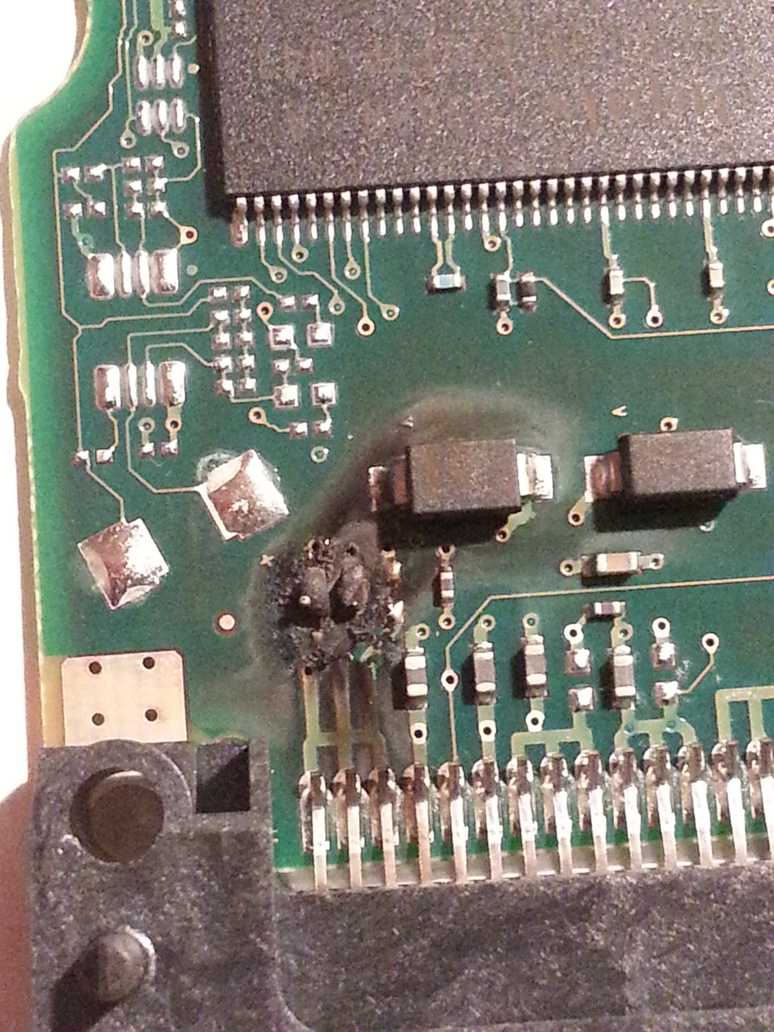

Gast #3295153
Wenn Du keine Kentnisse von Elektronik hast wird das wohl schwer.
Im anderen Fall mal die Platine mit einem in Alkohol getränkten
Wattestäbchen reinigen und schauen.
Die Schutzdioden kann man (zur Datenrettung) mal ablöten und die Platte
auch ohne diese betreiben. Es sieht mir aber dannach aus dass auch das
PCB selbst (die Platine) schaden genommen hat. Vermutlich muss man an
ein paar Stellen die abgebrannten Leiterbahnen durch Kupferlackdraht
ersetzen.
Ist aber wirklich ein Glücksspiel. Zum einen kann es sein dass, wie
Rufus schon sagte auch nachfolgende Elektronik beschädigt, ist und zum
andern weißt Du nicht welche Leitungen durchtrennt sind. Gut möglich
dass eine Innenlage der Paltine beschädigt ist und die ganz woanderst
auf der Platine nun keine 5V mehr hast....
Eine neue Platine zu besogen wäre vermutlich einfacher.
Gast #3295264
Jeder weitere Selbstversuch kann die Lage auch verschlimmbessern. Wenn
ich Bild 3 betrachte, sind neben der Schutzdiode auch Leiterzüge
ziemlich betroffen. Da wir nicht wissen wie wertvoll diese Daten für
Dich sind, empfehle bei einen Profi-Datenretter nachzufragen was es
kostet. z.B. http://www.krollontrack.de

Gast #3295504
Super...vielen Dank für die vielen Rückmeldungen!!!
Ich hoffe, die Bilder sind aussagekräftig. Das dritte Bild habe ich im
Netz gefunden. Auf dem sieht man noch die entsprechenden Leiterbahnen.
Ein Multimeter bekomme ich heute Abend. Dann messe ich und werde
berichten.
Reinen Alkohol habe ich nicht. Geht auch Nagellackentferner?
Ja, wenn es mehr ist als nur die Schutzdiode abzulöten muss ich mir
jemanden suchen, der damit Erfahrung hat.
Gast #3295514
Wenn es dir nur um die Daten geht, kannst du ja auch entweder jemanden
suchen, der die gleiche Platte hat und dir die Platine mal zur Verfügung
stellt. Oder du kaufst dir nochmal die gleiche (nicht als USB, sonder
nur die Platte), da kannst du dann auch für die Datenrettung die Platine
mal auf deine alte draufmachen und ziehst die Daten runter...
#3295525
Mit etwas Glück reicht es, die ganze Kohle zu entfernen, die 12V
TVS-Diode auszulöten (bei dir als 14 bezeichnet) und die +12V-Pins vom
SATA Stecker mit dem +12V-Pad von der Diode zu verbinden (bei dir als 8
bezeichnet).
Siehe http://www.users.on.net/~fzabkar/HDD/ST1000528AS_fix.jpg
Ohne Ersatz-Diode geht das natürlich nur einmal. Ein zweiter Versuch mit
Überspannung ist dann definitiv der letzte.

Gast #3295652
das sieht ja auf den ersten Blick nicht so schwer aus. Aber er
(goglev45) hat jetzt nicht mehr geschrieben, ob es auch funktioniert
hat, oder?
Die 12V TVS-Diode muss aber trotzdem auch noch raus, oder?
Wie kann ich raus finden bzw. wo bzw wie muss ich messen um zu testen,
ob nicht doch noch mehr kaputt ist?
#3295680
Ja. Hatte ich ja geschrieben. Die ist garantiert hinüber, auf
Kurzschluss. Danach sind dann die SMD-Zwerge und die Leiterbahnen
abgeraucht. Die Reste davon, d.h. der ganze verkohlte Schmodder, sollten
auch weg.
Das merkst du dann schon. Nimm für den ersten Test kein 500W
PC-Netzteil, sonst könnten weitere Fehler auf der Disk dieses Netzteil
kurzschliessen und je nach Kabelkram qualmts dann noch anderswo.
Gast #3295781
> auch weg.
Ok, einfach vorsichtig abkratzen oder wie?
Kann man auch noch zusätzlich Nagellackentferner nehmen oder muss es
Alkohol sein?
Ich hätte sie dann wieder in das Gehäuse für die externe Festplatte
gesteckt. Sollte ich das nicht machen?
Aber ich messe heute Abend erstmal und melde mich dann mit den
Ergebnissen.
Kann ich beim Messen mit dem Multimeter irgendetwas kaputt machen?

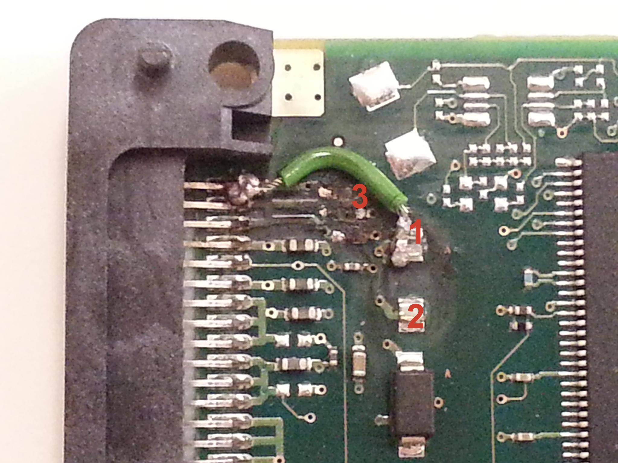

Gast #3307953
Ich habe zwar keinen gefunden der mir das lötet aber wenigstens jemand
der mir einen passenden Lötkolben und ein Multimeter leiht.
Hier das Ergebnis:
(Dieser Multimeter piepst nicht bei der Diodenprüfung.)
Von den Pins 1,2 und 3 zu dem roten Punkt 1 zeigt es 0 an = die
Verbindung steht wieder
Von den Pins 1,2 und 3 zu dem roten Punkt 2 zeigt es 1
Von rot 1 zu rot 2 zeigt es eine 1 = keine Verbindung
Von Pin 4 zu rot 1 zeigt es 1930 an
Von Pin 4 zu rot 2 zeigt es 0 an
von Pin 1,2 und 3 zu Pin 4 zeigt es 1 an
Ich habe den Draht gleich auf die rote 1 gelötet. Das ging leichter als
auf die rote 3.
Zwischen rot 3 und rot 1 zeigt es 0 an
Zwischen Pin 1,2 und 3 zu rot 3 zeigt es 0 an
Von rot 3 zu rot 2 zeigte 1 an
Und wie sieht es aus? Kann ich es so einbauen?
Ist es ein Problem, dass das Lötzinn auf Pin 1 und 2 ist?
Vielen Dank schon mal...

Gast #3308268
Jaaaaaaaaaaaaaaaaaaaaaaaaaaaaaaaaaaaaaaaaaaaaaaaaaaaaaaaaaaaa, es hat
geklappt....sie läuft!!!!!!!!!!!!!!!!!!!!:D
Jetzt ganz schnell die Daten retten......
Vielen vielen vielen Dank an alle für die Hilfe!!!!!!!!!!!

Wie kommst Du darauf?
Die Diode ist optisch doch vollkommen intakt, also stehen die Chancen
gut.
Nur die Eingangsdrosseln hats zerlegt.
Also Diode raus, Drosseln überbrücken und es sollte gehen.
Gast #3308328
Peter Dannegger schrieb:
>> Eimer.
> gut.
sehr richtig...hat auch funktioniert!!! ;-)
Gast #3309116
Jetzt bitte nicht auf die Idee kommen, die Platte wieder in das Gehäuese
einzubauen und bei ebay zu verkaufen.
#3311551
Nur mal so als info.
Ein Platinenaustausch alleine zerstört die daten und die Festplatte.
Ohne noch mehr zu zerstören, geht das nur mit einer tausch platine einer
identischen Festplatte, und das umlöten vom Firmware Chip.
Wie auf denn bildern zu sehen, ist es zb. ein Winbond.
#3311665
@ Rudolf Gerstner (stone-23)
Eigentlich richtig, aber der Verweis auf Winbond ist nun nicht gerade
sehr spezifisch.
