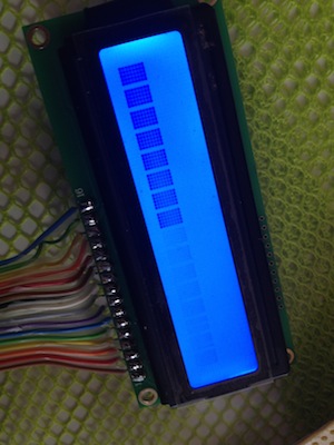

ich wende mich jetzt doch an euch. Denn ich kann den Fehler nicht
finden. Es handelt sich um das zweite Display das ich verbauen möchte.
Mit dem ersten ging alles super. Ein halbes Jahr später gibt es
Probleme.

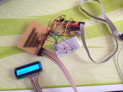

Ich habe nun ein zweites Board gebaut um alles zu prüfen. Wieder
Fehlschläge. Ich bin sicher, wenn ihr den Output seht, dann fallen euch
zig Gründe ein woran es liegen kann, die ich noch nicht geprüft habe,
obwohl ich schon 8 mach durch alles durchgegangen bin.
Ich bin am Ende meine Ideen und frage höflich nach Debugging-Tipps und
Ideen.
Ich benutze die Lib von Peter Fleury. RW habe ich verbunden.
Das "lustige" ist, er kommt durch die Initialisierungs-Methode durch.
Doch er zeigt leider nichts an!
Ich hänge euch mal das Bild vom Display ran.

OP #3294429
Hi Timmo, Hi Georg
da hast du recht. Zusammengeschustert. Es geb mal eine Definition
LED_GREEN und LED_YELLOW.
Hab es wieder eingebaut, aber neee, das Problem ist es nicht.
Der Kabeltipp von Georg kann schon sein, bei meinem ersten Display ist
es höchstens 12cm lang.
Der uC läuft mit externen 16Mhz.
Was benutze ich denn am Besten um die Distanz zu überbrücken?

OP #3294581
Den Adapter habe ich gebaut um vom eigentlichen Board auf mein geprüftes
dev- Board zu gehen. Und durchgemessen. Alles ok.
Habe gerade ein zweites Display geklickt, und versuche das letzte Teil
auszutauschen, an dem es liegen könnte. Alles andere redundant geprüft.
Und  auch Kontrast und CPU tacktung geändert.
Ist doch echt merkwürdig, oder?
Hoffe Display kommt bald, bin echt wild drauf das in betrieb zu nehmen,
ist das letzte Bauteil eines größeren Orojektes für meine Frau und
beschäftigt mich seit Mittwoch...
