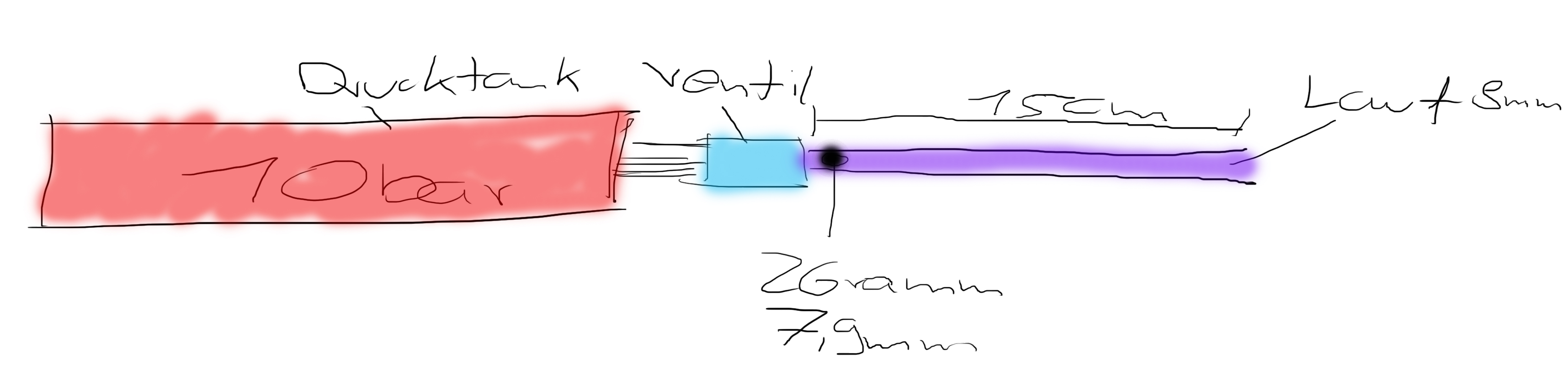

Ich möchte gerne die Kinetische Energie einer Stahlkugel berechnen, und
die Mündungsgeschwindigkeit unter Idealbedingungen.
Im Anhang seht Ihr eine Skizze. Die Kugel hat einen Durchmesser von
7,9mm und ein Gewicht von 2 Gramm.
In dem Druckbehälter befindet sich 10bar Druckluft.
Das Ventil wird schlagartig geöffnet.
Mein Ansatz:
Fläche der Kugel bestimmen:
A = d²*Pi/4
A = 0,0079²*Pi/4
A = 0,000079 m²
Kraft ausrechnen:
F = A*p
F = 0,000079*10*(10^5) <--- 10^5 wegen der Umrechnung von bar in Pascal
F = 49,01 N ~ 4,9Kg
Beschleunigung:
a = F/m
a = 49,01/0,002 <-- Kraft in N/ Masse in Kg
a = 24508,35 m/s²
Mündungsgeschwindigkeit:
v = (2*a*l)^0,5
v = (2*24508,35*0,15)^0,5
v = 85,74 m/s => 308 Km/h
Also besitzt die 7,9mm Stahlkugel eine Kinetische Energie von ~4,9Kg und
verlässt den Lauf mit etwas mehr als 300Km/h.
Und nun würde ich gerne von euch wissen ob das was ich da gerechnet habe
richtig ist, oder was es zu korrigieren gibt.
Vielen DANK fürs drüber lesen !
Tim

dieRechnung hat verschiedene falsche Ansaetze. Zum einen ist zwar der
Druck und die Kaft zusammenhaengend, aber du kennst den Druck nicht.
dann gibt es einen Gegendruck, und die Luftsaeule innen, wie aussen muss
bewegt werden. Sobald wir halbwegs in die Naehe der
Schallgeschwindigkeit kommen, gilt nicht nur die die
Fluiddynamikgleichtung, und die Bewegungsgleichungen, sondern es wird
Druck gegen Temperatur getauscht, das waere eine Navier Stokes
Gleichung. Navier-Stokes bedeutet Nichtlinear unf auf alle Faelle
nummerisch zu loesen. Heisst wird aufwendig.

Deine Rechnung ist nicht korrekt.
Es handelt sich um ein dynamisches Problem. Dazu ist zunächst die
entsprechende Bewegungsdifferentialgleichung aufzustellen. Im
einfachsten Fall stehen die Trägheitskraft, die Druckkraft und die
Reibkraft im dynamischen Gleichgewicht. Treffen wir nun einige
vereinfachenden Annahmen:
Die Druckkraft sei konstant und die Reibkraft wird vernachlässigt.
Weiterhin wird die Gasmenge vor dem Geschoss vernachlässigt. Dann stehen
nur noch die Trägheitskraft und die Druckkraft im dynamischen
Gleichgewicht. Diese Dgl. kann nun durch einfache Doppelintegration bei
vernachlässigten Anfangsbedingungen gelöst werden (siehe Anhang).
In einem weiteren Schritt kann die Rechnung nun beliebig verkompliziert
werden (Reibung, isentrope Kompression, Laufschwingungen usw.)

Bevor der Ingenieur den Quad-Core anwirft, schaltet er zunächst sein
Gehirn ein und macht eine Überschlagsrechnung. Die Luftmasse vor dem
Geschoss beträgt vor dem Schuss ca. 4.4 % der Geschossmasse. Mit dem
Schuss nimmt sie sofort ab. Um die maximale Geschossenergie zu bestimmen
darf sie mit gutem Gewissen vernachlässigt werden.
Um eine weitere Lanze für den Ingenieur zu brechen. Er misst die
Mündungsgeschwindigkeit des Geschosses und bestimmt als dem
theoretischen und dem praktischen Wert die Laufreibung.

Gast #3295698
Autor: Joe G. (feinmechaniker)
> Die Luftmasse vor dem Geschoss beträgt vor dem Schuss ca. 4.4 % der
> Geschossmasse.
Komme zu einem anderen Ergebnis:
Luftmasse 1200 g/m^3
Rohr:7,9 mm (Durchmesser), 150 mm (Länge, Kugelvolumen unterschlagen)
(7,9 mm)^2 / 4 x Pi x 150 mm = 7352,5 mm^3
1200 g / 10^9 mm^3 * 7352,5 mm^3 = 8,8 x 10^-3 g
100 % / 2 g x 8,8 10^-3 g = 0,44 %
Kann das mal jemand prüfen?
Gast #3295789
Joe G. schrieb:
> Sorry, mein Fehler! Die obige Skizze ist schlecht zu lesen und so hatte
> ich eine Lauflänge von 1,5 m angenommen. Mit 150 mm Lauflänge ist
> natürlich 0.44% korrekt. Damit ändern sich auch alle anderen Daten.
> V0 = 85.7 m/s
> T0 = 7.35 J
Heißt dass, bei deiner super DGL kommt das gleiche raus wie bei der
groben Näherung vom TO? Dann würde ich doch mal den quadcore auspacken.
Denn in der Realität liegt der wert ungefähr bei 60% wie ich schon
schrieb. Dass ist selbst unter Ingenieuren einer schlechte Abschätzung.

die DGL ein und löse sie, ist nicht schwer!
Gast #3295927
> Die Super DGL ist nicht die meinige, sondern sie ergibt sich zwangsweise
> aus dem Impulssatz.
> Die "grobe Näherung" des TO ist keine grobe Näherung, sondern die Lösung
> der DGL mit einer einzigen äußeren Kraft, der Druckkraft. Weiterhin
> betragen die beiden Anfangsbedingungen für die Bestimmung der
> Integrationskonstanten Null. Wenn du die Reibung (Gleitreibung
> Festkörper/Festkörper) mit dabei haben möchtest - nur zu! Setze sie in
Sag mal... bist Du irgendwie Erstsemester oder so? Ja, ich kenne die
DGLs, die Du benutzt hast. Und ja, wenn ich mich anstrenge kann ich sie
auch noch lösen. Aber Sie sind FALSCH für diesen Anwendungsfall. Und
selbst wenn sie richtig wären, könntest Du die Randbedingungen nicht
bestimmen. Dieses nichtstationäre, fluiddynamische Problem kann man so
nicht behandeln. Das haben doch schon hundert Leute geschrieben, liest
Du nur Deine eigenen Texte?!? Such mal ne DGL wo Dichte, Viskosität und
sowas vorkommt...
>Die grundlosen 60% sind aber eines Ings auch nicht gerade würdig, oder
>haben die einen tieferen Sinn, der mir entgeht?
Sie haben einen tiefern Sinn, den Du aber zugegebnermaßen nicht kennen
kannst: Jemand hat die gleiche Berechnung wie der TO angestellt und
anschliessend.... im Experiment übeprüft. Und glaub mir, dieser jemand
hat sich echt Mühe gegeben, mit wirklich großen und schnellen Ventilen
und verschiedenen Läufen und so. Allerdings mit 6mm Kugeln. Und die
Lichtschranke hat gemessen, dass dieser jemand nur etwa 60% der
errechneten Geschwindikeit erreicht.
Natürlich war ich das nicht. Denn wie ich schon erwähnte... dieser
Aufbau ist in Deutschland ECHT ILLEGAL.
#3295958
Und der hat das bestimmt auch mit 10 bar und der obigen Lauflänge
gemacht?
Oder glaubst du im Ernst, deine 60% wären von allen Parametern
unabhängig?
Deine Erfahrung in allen Ehren, aber meine Erfahrung sagt, daß man einen
Prozentsatz nicht durchs ganze Leben schleppen kann, egal was passiert.
Persönliche Seite #3295965
Nein
Der TO fragte:
Ich möchte gerne die kinetische Energie einer Stahlkugel berechnen, und
Was ist an seiner Lösung und an meinem Ansatz falsch? Wir haben
Idealbedingungen angenommen.
> Und
> bestimmen.
Aber ganz sicher, als der AB v(t=0) folgt C1=0 und aus der AB x(t=0)
folgt C2=0; C1 und C2 sind die Integrationskonstanten der DGL-Lösung.
> nicht behandeln.
An welcher Stelle ist das Problem fluiddynamisch und nichtstationär?
(siehe wiederum Frage des TO nach Idealbedingungen)
> sowas vorkommt...
Diese Arbeitsweise kenne ich von den Studenten nicht nur im ersten
Semester. Im Hefter oder in der Formelsammlung suchen ob vielleicht
irgendetwas an Gleichungen passt. Geht meißt schief, glaub mir!
Zurück zum eigentlichen Thema:
An welcher Stelle wollen wir das nichtstationäre, fluiddynamische
Problem einbauen? Bitte Vorschläge.
Gast #3295972

Ich habe mal eine "mittlere" Reibkraft in die Dgl eingebaut und mit
deinen Daten gerechnet.
p = 70 bar
l = 400 mm
d = 4,5 mm
m = 0,5 g
Setzt man nun die Reibkraft mit genau 5 * Druckkraft an, bekommt man das
folgende Ergebnis:
V0 = 173,2 m/s
T0 = 7,497 J
Dieses Ergebnis passt sehr gut zu deinen Daten V=175m/s und T=7,5J. Also
im nächsten Schritt den Faktor 5 in die Aufgabe des TO eingebaut. Hier
die Lösung:
V0 = 35 m/s
T0 = 1,225 J
Übrigens kommt der Faktor 60% mit und ohne Navier Stokes irgendwo vor

Gast #3296089
wäre doof, wenn ich jetzt rechne, nachdem ich gesagt habe, dass man das
nicht rechnen kann...
aber weil Du so nett bettelst:
wegen Bernoulli für ideale, reibungsfreie Gase:
p+1/2roh*v^2=p0 ist der Druck nicht konstant 10bar
wegen
zeta=lambda * L/D
ist der Druck wegen der Rohrreibung nicht konstant.
Beide Gleichungen berücksichtigen aber eine konstante Strömung. Nicht
mal die hast Du...

Persönliche Seite #3296959
Na gut, dann rechne ich mal...
Nehmen wir also die reibungsbehaftete Strömung dazu. Dazu wollen wir
jedoch die instationäre Strömung vernachlässigen, weil die
Geschwindigkeit nach einer Wurzelfunktion sehr schnell in den linearen
Bereich übergeht (siehe Anlage). Jetzt machen wir eine untere und eine
obere Abschätzung. Für die untere Abschätzung setzen wir die
Fluidreibung Null, für die obere Abschätzung nehmen wir als
Strömungsgeschwindigkeit die Mündungsgeschwindigkeit. Nun rechnen wir
mit einem glatten hydraulischen Rohr. Zum Vergleich nochmals eine
mittlere Abschätzung, also eine mittlere Geschwindigkeit welche der
Realität wohl näher kommt. Und hier die Ergebnisse:
keine Reibung     v0=100%     T0=100%
maximale Reibung  v0=77.5%    T0=60.0%
mittlere Reibung  v0=95.7%    T0=91.7%
Fazit: Die Berücksichtigung der reibungsbehaftete Strömung ergibt bei
der Endgeschwindigkeit einen 4.3% kleineren Wert, für die Energie einen
8.3% kleineren Wert. In erster Näherung darf also dieser Einfluss
sicherlich vernachlässigt werden ;-)
