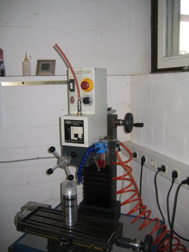

von MaWin (Gast)
> 1. Kabelkanal - breiter Kanal mit diversen Steckdoseneinsätzen
> 3. Selbstbau - Der Selbstbau reizt natürlich besonders
Ganz einfach ein Selbstbau aus einem Kabelkanal, siehe Bild.
Es passen neben Einbausteckdosen sogar Hutschienengehäuse rein,
wenn man hinten eine Hutschiene reinschraubt.
