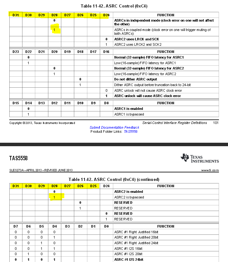

Gast #3295260
Ok alles klar, soweit hab ich das verstanden.
Vielleicht kann mir noch jemand erklären was es mit dem ASRC Register
auf sich hat, es gibt die Bits D24 - D31 doppelt, sprich man kann den
ASRC2 auf "coupled mode" stellen und ihn gleichzeitig bypassen?!
Ist das ein Fehler im Datenblatt oder versteh ich es nicht?
