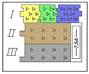

ist es möglich zb.ein Kartenleser an ein wechsleranschluss des
Autoradios anzuschliessen.
Es gibt solche Fertiggeräte, aber es muss doch auch anders gehn.
Anschlüsse am Radio:
13 CD-Wechsler, DATA IN
14 CD-Wechsler, DATA OUT
15 CD-Wechsler, CLOCK
16 CD-Wechsler, Spannung +
17 CD-Wechsler, Steuersignal
18 CD-Wechsler, Masse linker/rechter Kanal
19 CD-Wechsler, linker Kanal
20 CD-Wechsler, rechter Kanal

Gast #3295271
Also wen du nur Ton haben willst kannst du deinen vorhandenen Player an
die Pins 18/19/29 anschließen. Ich hatte das auch eine Weile lang in
betrieb (JVC Radio).
Aber willst du über das Autoradio auch steuern (dh Pause, Vorwärts usw.)
wirst du nicht um einen Selbstbau herum kommen (Siehe Firefly).

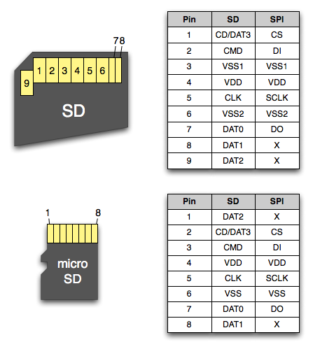

#3295382
Martin Kleber schrieb:
> ja würde gern über das radio steuern.
> mp3 player hat sd slot.
> kann ich da ein usb port raus bauen?
Mit deinen Kenntnissen der Materie: ganz klares NEIN. (Aber auch wenn
die fundierter währen würde ich das als nahezu nicht machbar ansehen)
SPI ist ein Bus mit mehreren Datenleitungen, getrenntem Clock u.s.w.
Während USB im Prinzip nur eine einzige Leitung hat, diese aber
"invertiert" mitliefert. Das hat seine Gründe in der Störfestigkeit.
Fakt ist, daß du ein vollkommen unterschiedliches
Kommunikationsprotokoll, ein vollkommen anderes Bustiming und eine
vollkommen andere Datenübertragungsrate miteinander verknüpfen willst.
Allerdings klingt Data in und Data out sowie Clock schon fast wie SPI.
evtl musst du das gar nicht umbauen sondern "nur" das Protokoll
anpassen. USB hat in dem Zusammenhang jedenfalls gar nichts damit zu tun
