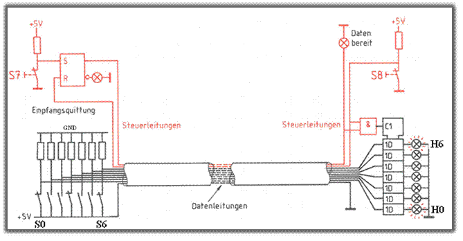

O.k.  ich bin verwirrt?!
Die Druckerschnittstelle beispielsweise  hat doch asynchrone
Eigenschaften, oder nicht?
Zumindest hab ich mir das jetzt so mal zurechtgesponnen. Begründung:
Strobe, zeigt ja an das gültige Daten vorhanden sind. Die Zeit die
vergeht bis die Daten nun tatsächlich gültig anliegen und übernommen
werden können ist ja nie gleich. Genau das gleich gilt doch für
Acknowledge, Anzeige des Druckers über Empfang der Daten. Die Aktionen
sind doch nicht zeitsynchron?? oder?
Zweitens, dachte ich, fehlen bei dieser Übertragungsart ja auch die
Taktleitungen zwischen Sender und Empfänger!
Mag sein das ich auch im Grundsätzlichen synchron und asynchron falsch
verstanden habe! Dann bitte Hilfe:-)

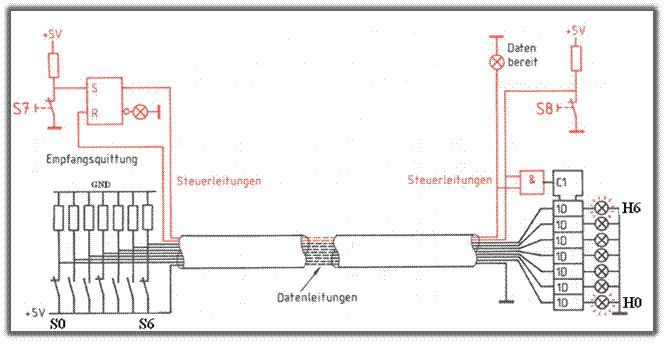

Zur Illustration wie ich darauf komme mal ne Grafik für, meiner Ansicht,
parallele asynchrone Übertragung….
