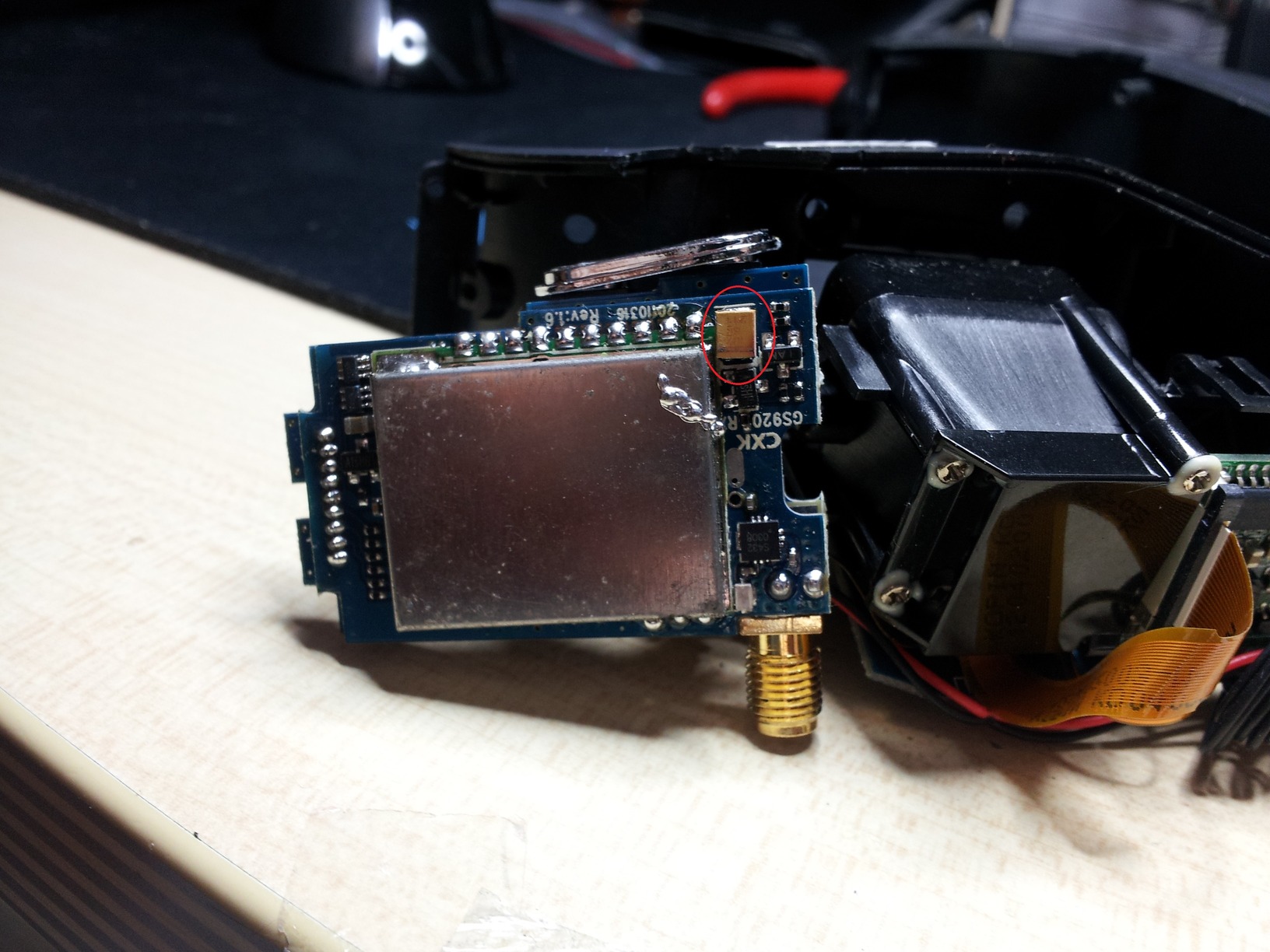

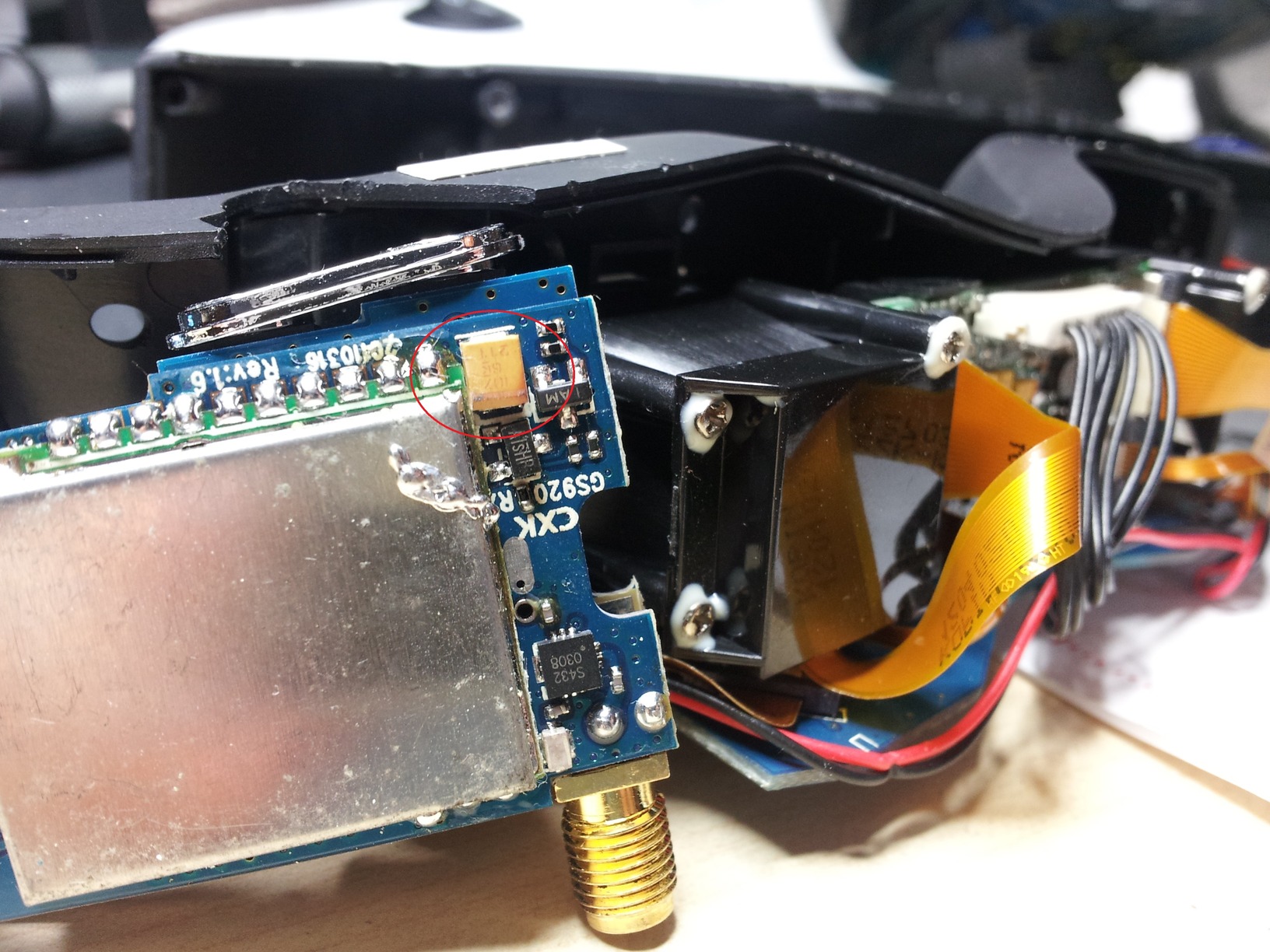

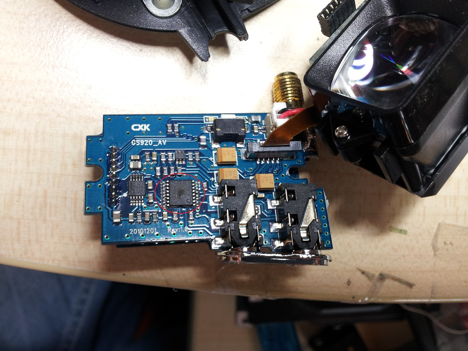

Hi ich hoffe mir kann hier jemand helfen. Ich müsste wissen was das für
Bauteile sind und vielleicht wo ich die Bestellen könnte bei digikey
habe ich diesen Chip schon mal nicht gefunden.
Ich denke das diese 2 Bauelemente defekt sind so wie sie aussehen.
von Sergius G. (sergius)

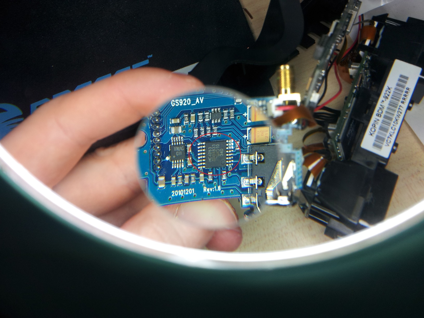

Der gelbe ist ein Kondensator
http://www.mikrocontroller.net/wikifiles/6/62/SMD-Elkos.jpeg
Das andere scheint ein Triple 2-Channel analog Multiplexer/
Demultiplexer zu sein.
http://www.reichelt.de/ICs-74HC40-SMD/SMD-HC-4053/3//index.html?ACTION=3&GROUPID=2934&ARTICLE=107903&SHOW=1&START=0&OFFSET=16&;
(nur in anderem Gehäuse)
Vorab: bitte Bildformate beachten.
Ich habe die Bilder mal verkleinert.  Ist immer noch groß genug, das
zu lesen.
Der IC ist ein 74HC4053.  Solltest du von diversen Herstellern finden.
Der Kondensator ist ein Tantal-Elko 100 µF, 6 V.
Du solltest aber unbedingt klären, warum da was kaputt gegangen ist.
Nicht, dass dir die Ersatzbauteile auch gleich um die Ohren fliegen.

Also der Grund ist das das eine Video Brille ist "FoxTech AIO" und da
wurde der strom Anschluss mit dem AV/in verwechselt und nun geht AV/in
logischerweise nicht mehr . Eigene Dummheit!
So jetzt nur noch zu diesem IC 74HC4053 Habe bei Rs-Online was gefunden
aber woher weis ich welcher das ist die Bauform kenne ich ja aber es
gibt da ja wieder unterschiede im eingangssignaltyp und
ausganssignaltyp.
Singel Ended - Singel Ended
Differential - Differential
http://de.rs-online.com/web/c/?searchTerm=+74HC4053&sra=oss&r=t
Und der Kondensator müste der hier sein.
http://de.rs-online.com/web/p/tantal-elektrolytkondensator/6480373/?searchTerm=T494+SMD+6V+100uF
von Bernd R. (Firma: Promaxx.net) (bigwumpus)
Diese Katalog-Jungs wissen manchmal nicht so wirklich, was sie da
verkaufen.
HC4053 in SMD in breiter Bauform sollte passen, miß aber nach, ob es
SOT338-1 oder SOT403-1 ist.
von Marcus L. (marcus_l43)
Also ist das jetzt egal was für ein IC 74HC4053 Hauptsache die Bauform
stimmt ?
Wenn die Schaltung nicht gerade „auf Kante genäht“ worden ist (sich
also auf zugesicherte Eigenschaften eines ganz bestimmten HC4053
eines konkreten Herstellers verlässt), dann sollte das egal sein.
Da auf dem Foto nichtmal ein Herstellerlogo zu sehen ist, wird es
sich eher um “noname”-ICs „von der Stange“ handeln.  Du musst also
nur noch auf die Bauform achten.
