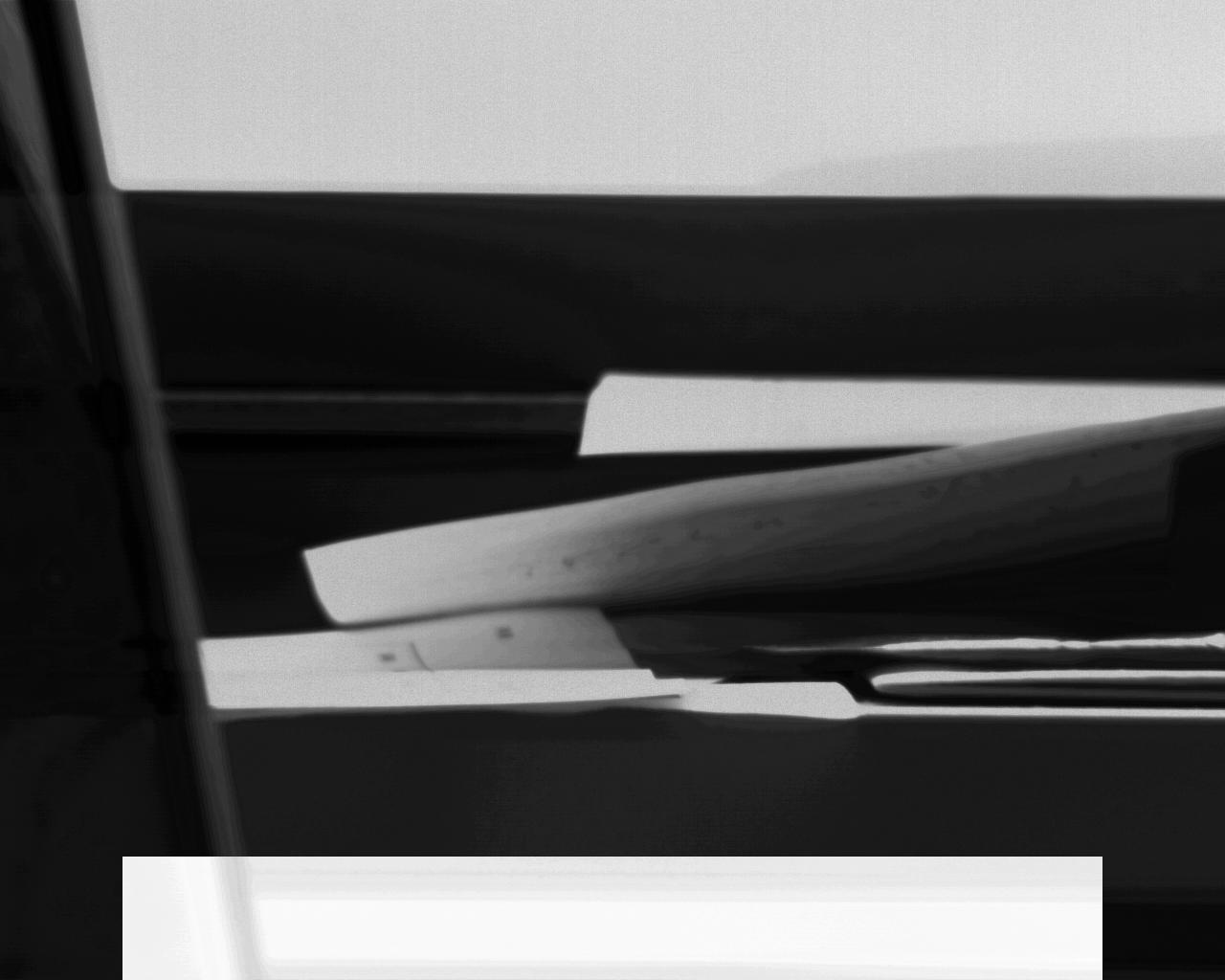

Ich kann schon Werte in meinem Bild darstellen allerdings bekomme ich
komischerweise immer 16 Pixel Breite Lücken in meinem Histogramm.
Ich vermute, dass das evtl. mit folgender InfoMeldung(Keine Warnung) im
Design Summary zusammenhängt:
    Xst:1843 - HDL ADVISOR - FlipFlop HIST1_ADDRA_0 connected to a
primary input has been replicated
Die Meldung bekomme ich für die Adressbits 0 - 3 des BlockRAM, womit
sich ja 2^4 = 16 Werte darstellen lassen.
Im XST User Guide steht man soll den Max_Fanout Wert für das Projekt
höher stellen, allerdings weis ich nicht was ich da einstellen soll.
Der steht momentan auf 100000.
Ansonsten bekomme ich nur noch eine Warnung, dass die Timings bei Async
BRAM mit Read_first_mode einzuhalten sind und nicht auf beiden Ports von
auf Adresse gleichzeitig gelesene/geschrieben werden darf.
Weil du immer alte Werte ausliest und sie addierst.
Nö, das hat was mit Geschwindigkeit zu tun und dem Umstand, dass das
primary FF in den IO Zellen sitzt. Im replizierten steht nichts anderes
drin.
von Manuel T. (tedd)
Und wieso sind die Lücken immer 16 Pixel Breit?
Die Adresse für das BlockRAM setze ich immer über den gerade anliegenden
Grauwert für das jeweilige Pixel. Müssten die Daten dann nicht
"ungeordnet" im BlockRAM liegen und man würde willkürliche bzw von den
Grauwerten abhängige Lücken bekommen?

So bekomme ich im ersten Bild ein (den leseprozess lass ich jetzt mal
außen vor) Histogramm was mir für jeden Wert eine 128 anzeigt.
Für das zweite Bild eine 255...
Wenn ich allerdings die Adresse über den pixelwert setze kriege ich
wieder die 16 pixel breiten lücken.

Ok sry... ich sehe gerade, dass wenn ich einfach ein Software Histogramm
vom gespeicherten bild mache auch schon die Grauwerte welche die 16
Pixel breiten Lücken verursachen zu fehlen scheinen.
Also schein es irgendwo an der Hardware zu liegen.
Tut mir leid das ich den Thread wieder hochgeholt habe. Ich mache mich
jetzt erstmal auf die Suche nach dem Fehler ;)
von FPGA-Fuzzi (Gast)
Dein Input ist nicht normal verteilt. Was Dein VDHL tut, sollte man
simulieren können.
Die äquidistanten Lücken kamen daher, dass Bit 4 vom CMOS Sensor auf
meinem Board nicht richtig angelötet war.
