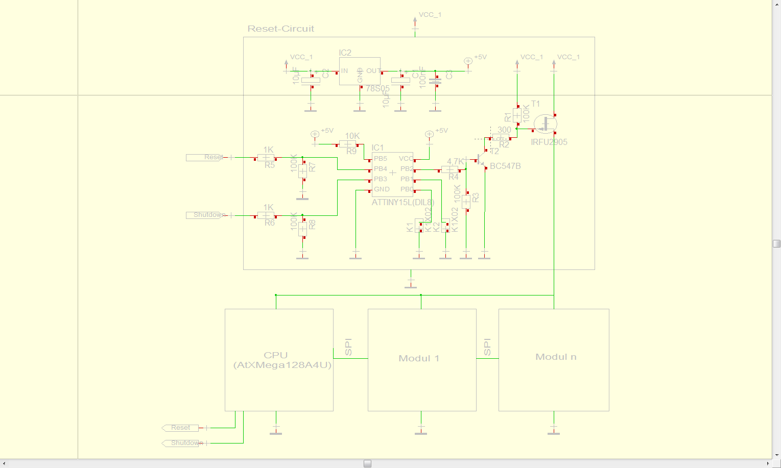

Nachdem ich bei der Suche nach einem Reset-IC, der meine Anforderungen
erfüllt, nicht fündig geworden bin, wollte ich meine Anforderungen mit
einem Attiny umsetzen.
Ich habe eine akkubetriebene Schaltung (2 Li Zellen, 20C) für ein
Eigenbau-Fernsteuerfahrzeug. Die Schaltung ist um Zusatzmodule
erweiterbar.
Das CPU-Modul überwacht die Akkuspannung und soll die gesamte Schaltung
aussschalten können, wenn der Akku die untere Spannungsgrenze erreicht.
Dafür für ich 2 Ausgänge des Mikrocontrollers der CPU in den
Reset-Circuit geführt. "Reset" und "Shutdown".
Wenn die Versorgung angeschaltet wird, wartet der Attiny Zeit x und
schaltet dann den Fet durch. Bei einem High auf "Reset" soll der Attiny
den Fet sperren, Zeit x abwarten und den Fet wieder durchschalten.
Bei einen High auf "Shutdown" sperrt der Attiny den Fet, bis die
Versorgung ausgeschaltet wird. Die Zeit x wird beim Hochfahren des
Attiny aus den Jumpern K1 und K2 bestimmt. Momentan sind beide Jumper
offen, was für 1s steht.
Mein Problem ist jetzt, dass der Attiny in ungleichmäßigen Abständen(ca
zwischen 1s und 120s) einen Reset der CPU auslöst.
Ich habe beide Eingänge mit einem Oszi im Singleshot-Modus beobachtet.
Es kommt definitiv auf beiden Leitung kein "High" von der CPU.
Der Ripple am Reset und am Vcc des Attiny beträgt +30mV bis -10mV.
Wenn ich den Attiny rausnehme und den Fet einfach mit einer Drahtbrücke
durchschalte, läuft die Schaltung fehlerfrei.
Wenn ich den Attiny alleine betreibe(mit Pulldown an den Eingängen und
Pullup am Reset), bleibt der Ausgang durchgehen "High" (wieder mit Oszi
im Singleshot-Mode überprüft) und die Reset und Shutdown Eingänge
funktionieren ebenfalls.
Setze ich den Attiny wieder ein, geht der Ausgang des Attiny wieder in
ungleichmäßigen Abständen auf "Low", womit die CPU resettet.
Da der Attiny alleine funktioniert, nehme ich an, dass das Programm
keine Bugs hat. (Ist ja auch nur ein winziges Programm). Sollte der
Wunsch bestehen, liefere ich das Programm später noch nach, da ich es
gerade nicht zur Hand habe.
Ebenso sehe ich aber auch keinen Schaltungsfehler in der Elektronik, der
dieses Verhalten auslösen könnte.
Oder macht der 78s05 irgendwelche komischen Sachen, wenn die Last zu
niedrig ist?
Falls ich irgendwelche Infos vergessen habe, fragt einfach.

von Bananen Joe (Gast)
Guck dir mal die Versorgungsspannung an, evtl. siehst du da etwas, was
das Verhalten erklärt. Zu mal die 78er auch nicht gerade die modernsten
Regler sind. Evtl. schwingt sich da etwas auf?
Hast du da wirklich keinen Blockkondensator direkt am uC?
Kommt u.U. ein kurzer Puls an der Shutdown-Leitung?
Mach das...
von F. K. (Gast)
Der Attiny und der 78s05 liegen räumlich nebeneinander. Deshalb befinden
sich auch die beiden Kondensatoren am Ausgang des 78s05 direkt am Attiny
und ich habe keinen zusätzlichen Abblockkondensator vorgesehen.
Den "alten" Regler 78s05 verwende ich, weil diese Linearregler von der
Anzahl der externen Bauteile nicht mit einem Schaltregler mithalten
können.
Ich weiß, dass diese Linearregler nicht effizient sind, aber bei einem
Strom im µA-Bereich kommt der schlechte Wirkungsgrad wohl nicht zum
Tragen.
Der 78s05 versorgt nur den Attiny.
Versuche mit der Versorgung werde ich erst heute Abend machen können.
Dann kann ich auch das Programm des Attiny nachliefern.
Einen kurzen Impuls auf "Shutdown" und/oder "Reset" habe ich auf dem
Oszi (im Singleshot-Modus mit Trigger auf steigender Flanke) nicht
feststellen können. Ich habe ca. 15 Minuten lang die beiden Eingänge mit
dem Oszi beochachtet. Über mehrere dieser "ungewollten" Resets hinweg
hat das Oszi nicht ausgelöst.
von Jonas B. (jibi)
Schlechte Idee, wahrscheinlich fängt deine Schaltung an zu schwingen wie
oben schon angedeutet. Halt dich an die Angaben im Datenblatt /
Application Note und schon wird alles gut, zumindest in der
Stromversorgung ;)
Gruß Jonas
von Peter D. (peda)
Den Reset direkt an VCC und ne ordentliche Entprellroutine an alle
Eingänge, dann klappt das auch.
von F. K. (Gast)
Schonmal danke für die Antworten.
Ich kann auf keiner Leitung rund um den Attiny eine ungewöhnlich hohe
Spannungsspitze finden. Kein Impuls auf den Steuerleitungen. Keine
Spitzen auf den Vcc Potentialen, abgesehen von einem 40mV p-p Ripple.
Den Reset auf Vcc zu ziehen hatte keinen Effekt.
Ebenso habe ich zusätzliche Elko's und Folienkondensatoren
am Eingang und Ausgang des 78s05 angebracht, ohne Erfolg.
Eine Schutzdiode zwischen Ausgang und Eingang des 78s05 hat auch nichts
verändert.
Um erstmal die mögliche Erfolgschance einer Entprellroutine zu
beurteilen, habe ich die Eingänge des Attiny auskommentiert. Der
ungewollte Reset wurde trotzdem ausgelöst. Es sind also keine
Signalimpulse schuld.
Ich habe das Assembler Programm gepackt und angehängt. Der Watchdog ist
aus. Die Brown-Out Detection steht auf 1,8V. Der Attiny arbeitet bei
1MHz.
Als nächstes wollte ich so etwas wie ein Fehlerlog schreiben, der das
Reset-Statusregister bei jedem Neustart in eine separate Zelle des
Eeprom schreibt.
von Amateur (Gast)
Ich würde davon ausgehen, dass der Bereich T1, R1, R2 und T2 den Ärger
verursacht. Genauer der Sperrstrom von TeZwei.
... aber irren ist menschlich - sprach der Igel und stieg von der
Bürste.

von F. K. (Gast)
Das habe ich nicht verstanden. Die ungewollten Resets treten doch auf,
wenn T2 und damit T1 durchgeschaltet ist.
Von welchem Sperrstrom sprichst du da?

immer nur einen uC programmieren, und du könntest beide Regler komplett
abschalten, wodurch kein Ruhestrom benötigt wird. Bei dir ist immer der
Regler und der Attiny an, mindestens 10mA Ruhestrom! Also kann der Akku
bei dir momentan tiefentladen werden.
von F. K. (Gast)
Mir ist der Unterschied zwischen Elko's und Bipolarkondensatoren in
Hinsicht auf Speicherkapazität und Energieabgabegeschwindigkeit bewusst.
F. K. schrieb:
> ...in diversen Größen und Bauformen...
Damit habe ich unterschiedliche Kondensatortypen und Größen gemeint.
Unter Anderem auch die, die im Datenblatt stehen. Die 2x10µF und 1x100nF
aus dem Schaltplan im ersten Post sind Ehrfahrungswerte, mit denen ich
im ersten Ansatz gestartet bin und die bisher bei all meinen 78xx
Schaltungen funktioniert haben.
Ich habe diese Resetschaltung erst nachträglich in das Gesamtprojekt
gebracht. Daher ist es jetzt etwas aufwendig, den AtXMega von dem
bestehenden 3,3V Regler zu bekommen und ihm einen eigenen zu verpassen.
Außerdem habe ich mir bei der Konzeptionierung überlegt, einen
Schaltregler zu nehmen. In den Datenblättern, die ich mir angeschaut
habe, war für die Schaltregler ein Ruhestrom von 5mA angegeben. Das
bedeutet ein Tiefenentladen nach mehreren Stunden hätte ich ohnehin
nicht unterbinden können. Also habe ich mich für einen Linearregler
entschieden, der zwar einen doppelt so hohen Ruhestrom hat, dafür aber
weniger externe Bauteile benötigt. Ob 5mA oder 10mA macht keinen großen
unterschied. Ich habe trotzdem genug Zeit, den Akku von der Schaltung zu
trennen.
spontan schrieb:
> Warum ist der Abstand zwischen 78xx und µC so groß, wie Du es
> beschrieben hast? Was hängt noch alles an 78xx? Du hast zwar geschrieben
> nix, aber das kann ich mir bei dem Abstand nicht so ganz vorstellen.
Welcher Abstand? "räumlich nebeneinander" ist in Zahlen "5mm"?!
spontan schrieb:
> Kannst Du die verendete Software in Klartext posten? Willst Du?
Kann ich? Klar!, Will ich? Nein! ->Forenregeln
Mal abgesehen davon, dass meine Software noch nicht "verendet" ist. ;)
