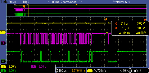

Kannst Du evtl. die beiden Bilder (geht, geht nicht) vom Scope hier
einstellen?
Irgendwo muß ja ein Unterschied sein.

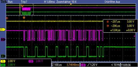

in den Abbildungen:
  Kanal 1 - Interruptleitung
  Kanal 3 - MOSI
  Kanal 4 - Chip Select

Ich habe mich auch schon parallel an die SPI-Leitungen gehängt und
mitgeschnitten, welche Daten übertragen werden. Dort ist ebenfals kein
Unterschied zu erkennen (siehe Anhang).

Bitte? Wie willst du auf DIESEN Screenshots Unterschiede erkennen bzw
Gleichheit exakt prüfen? Da muss man MINDESTENS die gleiche Zeitbasis
wählen und den gleichen Triggerpunkt. Ein Logikanalysator wäre gut.

OK, deine Bilder zeigen streng genommen nur das die Signale aus dem FPGA
laufen. Ist auch sichergestellt:
-das sie ankommen (am GP22-Pins gemessen)?
-der GP22 arbeitet? (Betriebs-LED o.ä.)
-die IRQ leitung am FPGA ankommt (nahe FPGA pin messen, oder intern
durchrouten auf Testpad)?
Messhinweis: Speichere doch das MOSI ab und lass das abgespeicheret
signal bei der FPGA Messung auch darstellen. (Stored waveform oder so)
damit kann man gut vergleichen.
