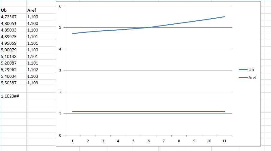

Hallo Leute,
wollte mal wissen wie stabil die Aref am RN-MEGA2560 Board ist, dazu
bitte PNG im Anhang beachten.
Versorgungsspannung kommt aus einem regelbarem Hutscheinen
Schaltnetzteil.
Seltsamer Weise ist die Spannung aus dem Netzteil auf 5 Nachkommastellen
stabil. Kein Rauschen, immer gleicher Spannungswert.
Die gemessene Aref ist bezüglich der Spannungsänderungen vom Netzteil
von 4,72 - 5,50 Volt überraschend Stabil. Was mich dennoch etwas
verwundert, sie rauscht ab der 4ten Stelle nach dem Komma deutlich.
Es handelt sich um dieses Board
[[www.robotikhardware.de/download/rnmega2560.pdf]]
Wie gesagt, was mich wundert ist eben das Rauschen der Aref. Ich frage
mich ob sich das mit einer externen Ref noch verbessern lässt.
Wenn ja bräuchte ich eine Ref Quelle für 1,1 Volt.
mfg Kaktus
Gast #3297352
max. 0,27% Abweichung bei Ub >= absolut maximum rating.
Wieviel digits sind das wenn man davon ausgeht das das LSB ohnehin keine
Aussagekraft hat ?
Ich glaube Du verlierst Dich in unwesentlichen Details.
Die Abweichungen und Unlinearitäten Deiner späteren Messung werden nicht
an 0,27% Abweichung Deiner Vref liegen zumal bei einer Ub gemessen die
an Körperverletzung grenzt.
Deine Messung zeigt aber sehr plastisch das eine stabile Ub die
Grundlage aller stabilen Messungen ist wenngleich ein gutes Oszi Dir
unter Umständen die grauenhafte Wahrheit über Deine 5 Nachkommastellen
zeigen würde.
Das gleiche bitte nochmal über den zulässigen Temperaturbereich gemessen
ins Netz stellen. ;-)
Bei einer externen Vref hast Du alle negativen Eigenschaften einer
verlängerten Leitungsführung. Die wird alles in den Schatten stellen was
Du mit sehr viel Aufwand unter Umständen an scheinbarer Genauigkeit dazu
gewinnst.
Stabile Ub + stabile Temperatur + oversampling = größtmögliche
Genauigkeit für integrierte AD Wandler.
Gast #3297659
Würde mich auch irritieren.
Das mit dem Temperaturbereich war übrigens kein Spaß.
IMHO sind die Abweichungen über die Temperatur größer als 0.27% und es
würde mich nicht wundern wenn Deine Abweichungen bei 5,5V zum Teil über
die Erwärmung gekommen sind.
Gemessen habe ich das allerdings nie und da Du es ja genau wissen willst
täte mich das auch interessieren wie sich bei konstantem Ub die Vref von
-25 bis +85° verhält.

Gast #3297681
>Mich irritiert nur warum die 'Vref mehr rauscht als die
>Versorgungsspannung.
Das liegt daran das die digitalen Signale im Prozessor
und Vref sich den Ground Pin teilen müssen.
