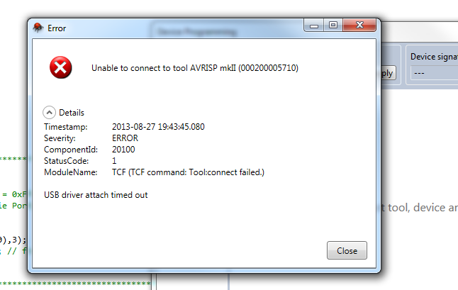

Hallo allerseits,
ich hatte die blöde Idee den Computer von XP nach Windows 7 upzudaten.
Habe AVR Studio 6.1 installiert.
Wenn ich meinen ATtiny84 mit dem AVRISP MKII programmieren will, bekomme
ich diese Fehlermeldung, siehe Anhang.
Das selbe mit AVR Studio 4.14
Was kann man tun, damit der AVRISP MKII wieder erkannt wird?

Peter Zz schrieb:
> Hallo allerseits,
Selber schuld.
Auch selber schuld.
Wurdest du unter 6.1 nicht zu einem Upgrade aufgefordert? Das kommt als
erstes.
Hin- und her wechseln kannst du dann nicht. Das geht nur mit
UP-/Downgrade.
Deinstallier und installier den USB-Treiber nochmal. Unter der
installierten Hardware wird auch der (angeschlossene) AVRISP angezeigt.
