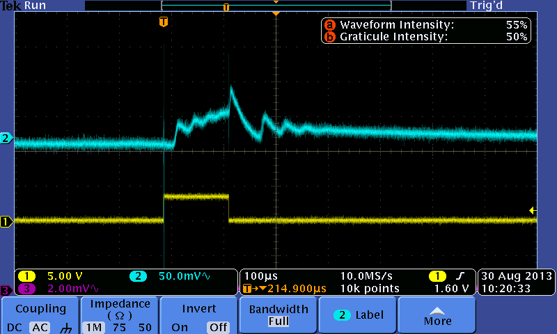

Hallo Community,
im Rahmen eines kleinen Projektes, bin ich auf ein für mich
erfreuliches, jedoch unlogisches Phänomen gestoßen.
Mittels eines 1 Ohm-Widerstandes, welcher in Reihe zu einer Spule
geschalten ist, möchte ich durch die Spannung am Widerstand Rückschlüsse
auf den durch die Spule fließenden Strom schließen.
Die Spule wird mit einem PWM - Signal gespeißt und zu jedem
Umschaltzeitpunkt erfasse ich durch einen ADC den höchsten bzw.
niedrigsten Spannungswert und bilde daraus eine Differenz.
Nun zu meinem Phänomen:
Da das Spulensignal ziemlich verrauscht ist und ich jedoch eine recht
hohe Genauigkeit benötige, habe ich testweise einen nichtinvertienden
OPV (LM324) mit einer Verstärkung von V = ~5 vor den ADC-Eingang
gebastelt.
Meine Erwartung war, dass sich neben dem Grundsignal (Spulenstrom)
ebenso das Rauschen des Signals verstärkt!
Erfreulicherweise war dem, wie im Anhang zu sehen, nicht so. Bei meinen
Recherchen bin ich auf folgende Seite gestoßen:
http://www.elektronikinfo.de/strom/op_rauschen.htm
Dort heißt es:
"Aus diesem Grund addieren sich die 5 Rauschanteile glücklicherweise
nicht linear (also U1+U2+U3+U4+U5) sondern orthogonal sprich als
Quadratwurzel aus der Summe der Quadrate, d.h. Wurzel(U1*U1 + U2*U2 +
U3*U3 + U4*U4 + U5*U5). Dies ergibt erfreulicherweise einen kleineren
Wert als die lineare Addition."
Meine Frage:
Ist dies der Grund für das geringere Rauschen oder bin ich da auf dem
Holzweg?
Mit besten Grüßen
Tino
Gast #3298707
Das, was du als Rauschen bezeichnest, sind sicherlich hochfrequente
Störungen/Schwingungen. Ein OPV hat ein Verstärkungs-Bandbreitenprodukt.
Je höher die Verstärkung (und je lahmarschiger der OPV), um so niedriger
ist die Grenzfrequenz. Zu sehen ist auch, dass nach der Signalspitze die
Ansiegsgeschwindigkeit (hier Abfall-) nicht mehr ausreicht. Es entsteht
ein geradliniger Abfall ohne Störungen.
Eigentlich gehört VOR jeden ADC ein Anti-Aliasingfilter (Tiefpass)!
Das "bekommst" du natürlich auch mit einem uralten, langsamen OPV.

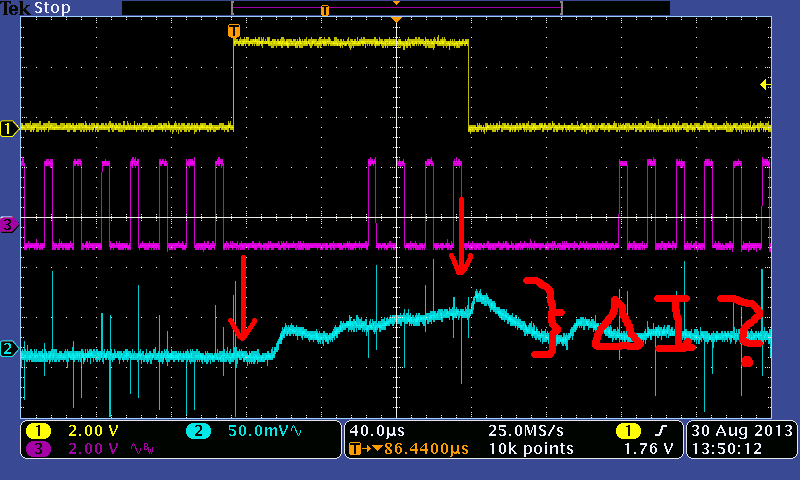

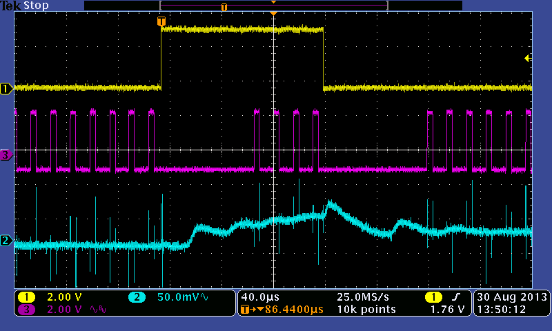

OP #3301123
Vielen Dank für die Antworten!
Das mit der begrenzten Bandbreite beim OPV habe ich mir auch schon
überlegt. Nur konnte ich mir das bei einer Verstärkung von Faktor < 5
bei einer max. Signalfrequenz von 8kHz nur schwer vorstellen. Ich hab
einfach mal ein "Worst-Case-PWM Signal" erzeugt mit einem Highanteil von
0,125µs und Lowanteil von 3,875µs. Ergo ist ja meine Höchste im Signal
vorkommende Frequenz 8kHz (1/0,125µs). Das Oszi spricht hierbei eine
deutliche Sprache, wie im Anhang (Bild 1 und 2) zu sehen.
Trotzdem bin ich etwas stutzig, da im Datenblatt - Open loop frequency
response - Figur 9
http://www.st.com/web/en/resource/technical/document/datasheet/CD00001046.pdf
bei einer Grenzfrequenz über 10kHz eine Verstärkung >14dB (v  > 5)
möglich wäre! Mir ist klar, dass an steilen Flanken höhere
Frequenzanteile auftreten aber ein solcher Effekt :/

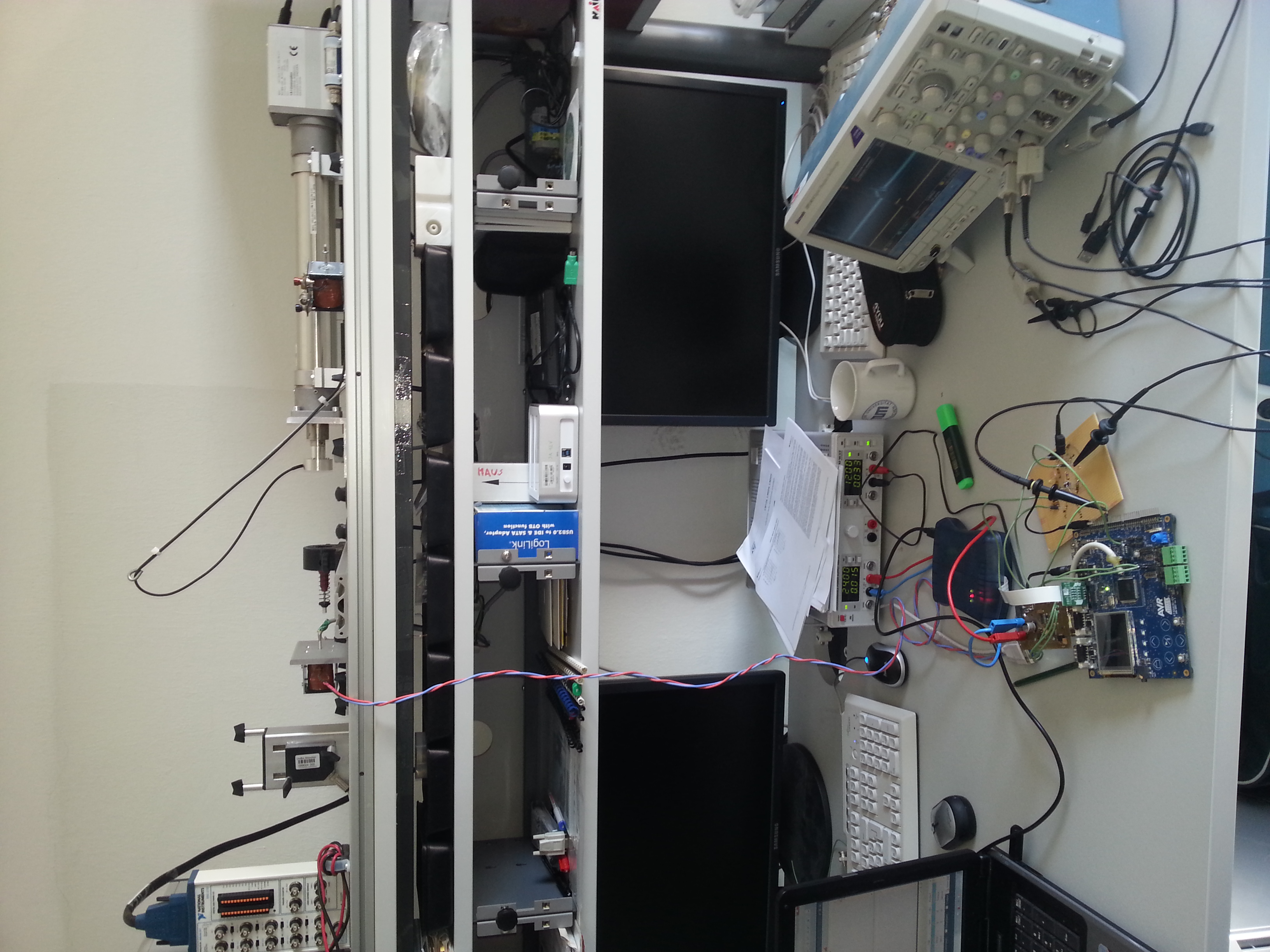

Zum Rauschen kann ich nur sagen, dass ich mir da nicht sicher bin was
ich mir alles "einfange" ^^ Ich habe aber versucht so gut es geht, mit
meiner Messplatine Abstand von der Spule zu gewinnen. Mein
Versuchsaufbau im dritten Bild verdeutlicht dies. Mein Controller sowie
Messplatine liegen auf dem Tisch und die Ansteuerung der Spule erfolgt
mit Hilfe dieser verdrillten Laborleitungen.
Ich habe mal noch ein viertes Bild mit meinem Schaltplan. Denkt Euch
einfach den Rest nach dem 1Ohm Shunt weg. Da hängt nun mein Verstärker
dran.
Es ist lediglich ein Verstärker für das PWM-Signal zu sehen (T1) der die
24V für die Spule generiert sowie die Messapperatur.
Kann mir nicht vorstellen da großartig Störungen zu bekommen oder doch?
Greetz Tino
#3301171
Ich vermute, dass du auf der Platine eine verrauschte Masse hast, was
direkt als Störung im Oszi angezeigt wird.
Wenn du das Signal um Faktor 5 verstärkst, dann bleibt das Rauschen auf
der Masse konstant.
Am Oszi bleibt der Rauschpegel deshalb gleich groß, während sich der
Pegel des Nutzsignals entsprechend erhöht.
Das Rauschen ist also eigentlich ein Messfehler, der A/D-Wandler auf der
Platine wird das Rauschen deshalb auch nicht sehen, wenn er auf der
gleichen Masse liegt.
OP #3301197
Leider ist eine Lösung des Masseproblems im Moment nicht möglich :/
Mein Vorhaben ist, den Controller des EK-Boardes irgendwann auf einer
eigens entwickelten Platine unterzubringen. Dort soll dann schließlich
auch eine gemeinsame Masse existieren.
Für mein Projekt ist es jedoch a.t.m vorranig, die prinzipielle
Funktionalität meines Vorhabens zu untersuchen. Dies ist mir soweit auch
gelungen, nur möchte ich eben noch etwas dran "feilen" ^^.
Ich mache mir nun nur Sorgen, einen zu großen Informationsverlust durch
den OPV zu bekommen. Letztendlich möchte ich einen Regelkreis mittels
des Controllers an meiner Spule realisieren.
Wenn ich die Antworten zusammen fasse, wäre es also nötig:
1. leistungsfähigeren OPV verwenden (besseres
Verstärkungs-Banbreitenprodukt)
2. Anti-Aliasing Filter nach dem Verstärker und vor dem ADC-Eingang (mir
schwebt da ein Tiefpass mit Bessel-Charakteristik vor?)
3. im späteren Verlauf meines Projektes auf korrekte Masse achten!
greetz

Gast #3301351
Rauschen ist immer Rauschleistung über eine bestimmte Bandbreite, und
dein Scope hat eine sehr hohe Bandbreite (wohl so 100MHz) während der
OpAmp wie du selbst feststellst eine eher geringe Bandbreite hat (10kHz)
bei der Verstärkung, kein Wunder also, daß die dargestellte
Rauschleistung kleiner ist.
Wenn du an die Spule ein RC-Tiefpass-Filter anbaust, welches auch bei
10kHz begrenzt, wird dein Scope-Direktsignal schon besser aussehen.
Du musst halt wissen, was dich am Signal interessiert.
OP #3301413
Vielen Dank Johannes und MaWin für die Antworten!
Dann fasse ich nochmal zusammen:
Ich taste mit einer Frequenz von 1,5 MHz ab und betreibe den AD-Wandler
im kontinuierlichen Free Running Mode. Grund für diese Entscheidung war,
dass ich selbst im kleinsten PWM-Signal mit 0,125µs Highanteil noch
genügend Messwerte aus dem höchsten Bereich des Spulenstroms erhalte.
Zur Überprüfung habe ich einen Pin togglen lassen und komme auf
durchschnittlich 4 Messwerte (siehe Bild1 - lila Kurve).
Eine Nutzfrequenz habe ich in dem Sinn ja eigentlich nicht. Theoretisch
sollte das Signal so unverfälscht wie nur möglich sein, jedoch kommt es
mir, wie bereits erwähnt lediglich auf den niedrigsten bzw. höchsten
Strommesswert an (siehe Bild 2 - rote Pfeile).

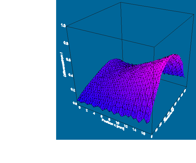

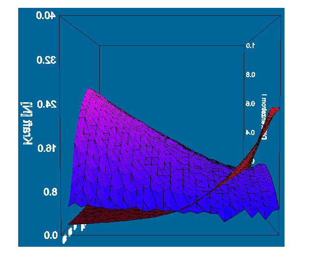

2. zu meinem Projekt ist folgendes zu sagen. Ziel ist es, auf die
Position eines Stößels innerhalb der Spule Rückschlüsse zu ziehen bzw.
die genaue Position zu bestimmen! Jeh nach Position des Stößels
verändert sich der Spulenstrom bei einem anliegenden PWM - Signal. Mit
Hilfe eines Robozylinders, welcher 32 Positionen anfahren kann (er
drückt den Stößel also in die Spule hinein) und 31 verschiedenen
PWM-Signalen, welche bei jeder Roboposition angefahren werden, habe ich
eine Messkurve erhalten. Dies entspricht einer Sattelkurve. Problematik
hierbei ist leider, das genau im Sattelbereich der Stößel die meiste
Kraft erfährt, jedoch einem Differenzstrom zwei Positionen zugeordnet
werden können. Anbei ein Bild der Messkurve.
Warum dies nicht mit herkömmlichen Methoden realisiert wird, darfst du
mich nicht fragen. Dies war ein Thema meines Professors und da mir der
Embedded Bereich sehr viel Spaß macht, habe ich mich einfach gemeldet :)
Ich hoffe mir wird dies nicht negativ ausgelegt werden ^^
Beste Grüße und nochmals vielen Dank
Gast #3302338
Tino Wolf schrieb:
Guck dir mal die riesige Loopantenne an, die du mit Massekabel und
Messspitze des Oszis aufbaust. Damit fängt sich dein Oszi Dreck ein, der
wahrscheinlich durch die Kapazität in deinem Brotbrettaufbau bei der
"Mit-OP-Variante" etwas zusammenbricht. Mit einem C in der Gegenkopplung
kannst du die Bandbreite des OP weiter verringern und die
Rauschamplitude weiter reduzieren.

OP #3304199
branadic schrieb:
> Normalerweise würde man dafür einen LVDT verwenden und eine
> entsprechende Auswerteelektronik verwenden, z.B. sowas hier:
> http://www.linear.com/docs/7397
Hallo und vielen Dank für den Link und diese Anmerkung. Leider bin ich
mit diesem System nicht wirklich vertraut aber bei kurzem überfliegen
lese ich heraus, dass dieses System lediglich zur Wegmessung verwendet
wird, sprich in zwei Richtungen.
Bei meiner Variante wird im Gegensatz zu dieser LVDT-Variante nicht mit
einer festen Wechselspannung, sondern mit einem variablen PWM-Signal
gearbeitet. Somit ist es mir möglich, auf Krafteinflüsse und ein
Einstellen einer Soll-Position besser zu reagieren.
Anbei eine kleine Grafik. Zu sehen ist die Sattelkurve. Die rot
markierte Kurve stellt die Kraftkomponente dar. Es ist zu sehen, dass
gerade im Sattelpunkt dieser Kurve die größte Kraft anliegt.
