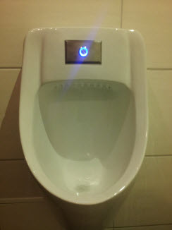

Habe ein Urinal mit infrarotansteuerung der Spülfunktion.
Nun habe ich das Problem, das sich die Spülung auch einschaltet wenn man
nur kurz vorbeigeht (Badewanne).
Ich würde gerne die Infrarotansteuerung gegen einen Taster austauschen.
Wäre prinzipiell auch kein Problem, nur das Spülventil funktioniert wie
ein Bistabiles relais, heisst, es braucht jeweils einen kurzen Impuls
zum einschalten und einen kurzen umgepolten Impuls zum ausschalten.
Ich könnte das ganze zwar über Multifunktionsrelais irgendwie
zusammenbasteln, was aber massig viel Platz braucht.
Nun dachte ich mir, das es doch auch kleiner gehen muss (irgendwie mit
transistoren oder so)
Technische Daten
Spannung 6V
Spüldauer einstellbar: 2-10s
Impulsedauer zum schalten der Spule ca 0,5s
Bin Elektriker, aber eben kein Elektroniker,
Lötkenntnisse Vorhanden
Ich hoffe jemand kann mir weiterhelfen
mfg
Christian

von Christian B. (farmer-cb)
Hallo
Danke für die vielen Anregungen, habs jetzt so gelöst.
Da ich eh eine S7-300 in meinem Haus für Solar/Heizung-Steuerung laufen
habe, habe ich kurzerhand eine Leitung zum Urinal gezogen,einen Taster
ins urinal gebaut und die SPS auf jeweils 1 Impuls auf, 1 Impulse zu
programmiert.
Und alles funktioniert wie gewünscht, mit dem Vorteil, das ich im
Touchscreen der Visu auch gleich die Spülzeit einstellen kann.
sieht dann so aus (Anhang)
