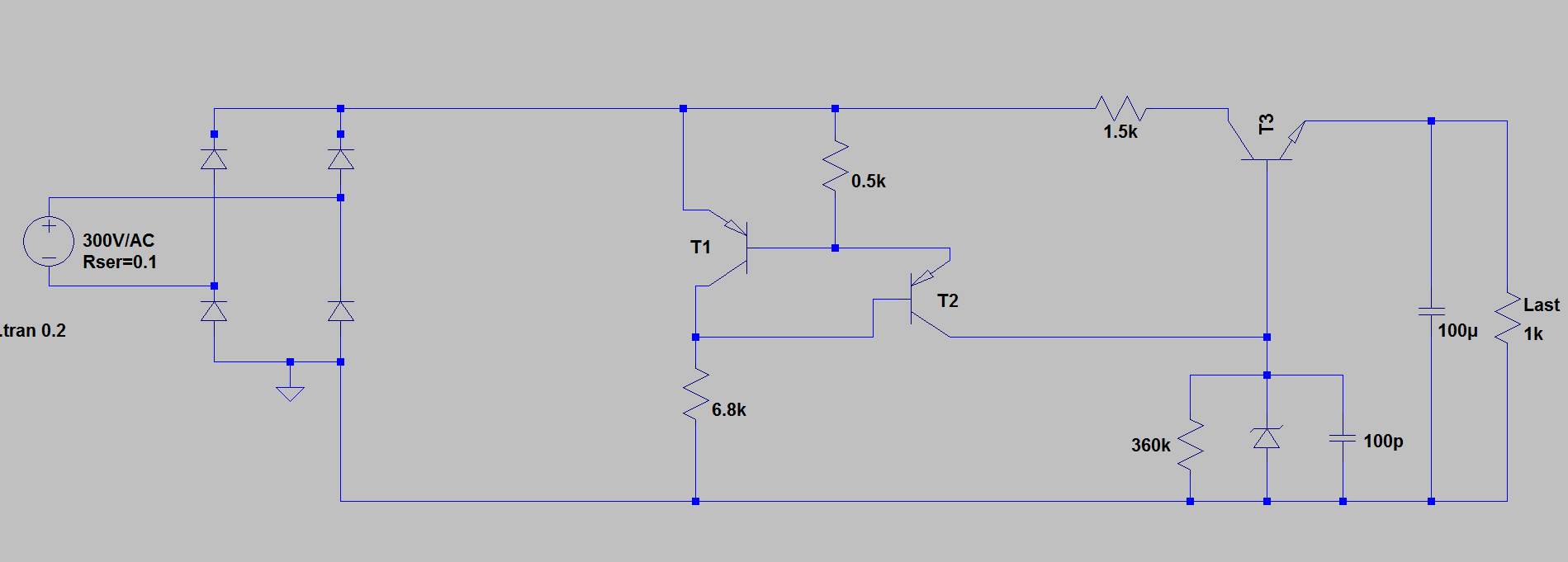

Halli Hallo Freunde der Elektronik,
ich habe mich hier in eurem Forum schon echt gut eingelesen, finde
allerdings keinen Hinweis, wie mein Problem zu lösen ist.
Ich hoffe hier kann mir jemand weiterhelfen.
Zu meinem Problem:
Die beigefügte Datei Spannungsquelle.asc enthält einen LT Spice
Simulationsaufbau meiner geplanten Schaltung (siehe Schaltung.PNG).
Die Schaltung soll ein günstiges Universalnetzteil (12-230V AC/DC)
darstellen, welches der Spannungsversorgung eines uCs dienen soll.
In der LT Spice Simulation funktioniert das auch alles Spitze.
Wenn ich aber nun einen "echten" Versuchsaufbau mache und die Spannung
am Netzteil von "nur" 12VDC bis 40VDC variiere, messe ich eine viel zu
große Schwankung der erzeugten Spannung.
Meine Messwerte sind wie folgt:
12VDC - 40VDC
Last zu Ground: 3,59V - 4,02V
12VDC - 40VDC
Basis T3 zu Ground: 4,19V - 4,63V
Allerdings sollte laut meiner Simulation der Spannungsbereich nur sehr
geringfügig Schwanken.
Von 0-600V AC Eingangsspannung nur um ca +/- 0.02V
Die Z-Diode in meinem Aufbau ist nicht die selbe wie in der Simulation.
Mein verwendetes Modell ist die BZV55B 3V9.
Fällt jemand dazu etwas ein??
Vielen Dank schonmal im Vorraus.
Das ist eben der Unterschied zwischen Simulation und Realität. ;-)
Nicht, dass man eine Simulation nicht auch noch realitätsnäher
bekäme, aber der Aufwand steigt dann ganz erheblich, insbesondere
muss man sich dann ggf. nach besseren Modellen umsehen.
Normalerweise würde man erstens die Referenzspannung stabiler
aufbauen, bspw. indem man sie mit einer Konstantstromquelle speist.
Außerdem erfolgt der komplette Soll-Ist-Vergleich lediglich über die
BE-Strecke von T3.  Allein dadurch hängt die Ausgangsspannung nicht
unerheblich vom Basisstrom (und damit vom Laststrom) ab.  Mit einem
ordentlichen Differenzverstärker fährt man da besser.
Wenn dein Controller mehr als nur einige wenige Milliampere braucht,
wärst du sowieso besser mit einem Schaltregler bedient.  Einen solchen
für 12 ... 230 V zu dimensionieren, ist aber auch nicht ganz einfach.

von Ben (Gast)
Hallo Jörg,
vielen Dank für deine schnelle Antwort.
Jaaa, das mit dem Unterschied merk ich langsam leider auch :-)
T1 und T2 bilden doch zusammen eine Konstantstromquelle wenn ich mich
nicht komplett täusche, oder? und dadurch und in Kombination mit der
Z-Diode und dem 100p Kondensator wird die Spannung an der Basis von T3
Stabilisiert, sodass die Aussgangsspannung dann dem gleichen Effekt
unterworfen sein sollte....
Mehr wie 5 Milliampere benötige ich später auch nicht für den
uC-Bereich.
Danke für den Hinweis mit dem Differenzverstärker. Ich werd mich dazu
mal einlesen. Allerdings wollte ich das Netzteil so einfach / günstig
wie möglich halten. Daher dieser minimalistische Aufbau ;-)

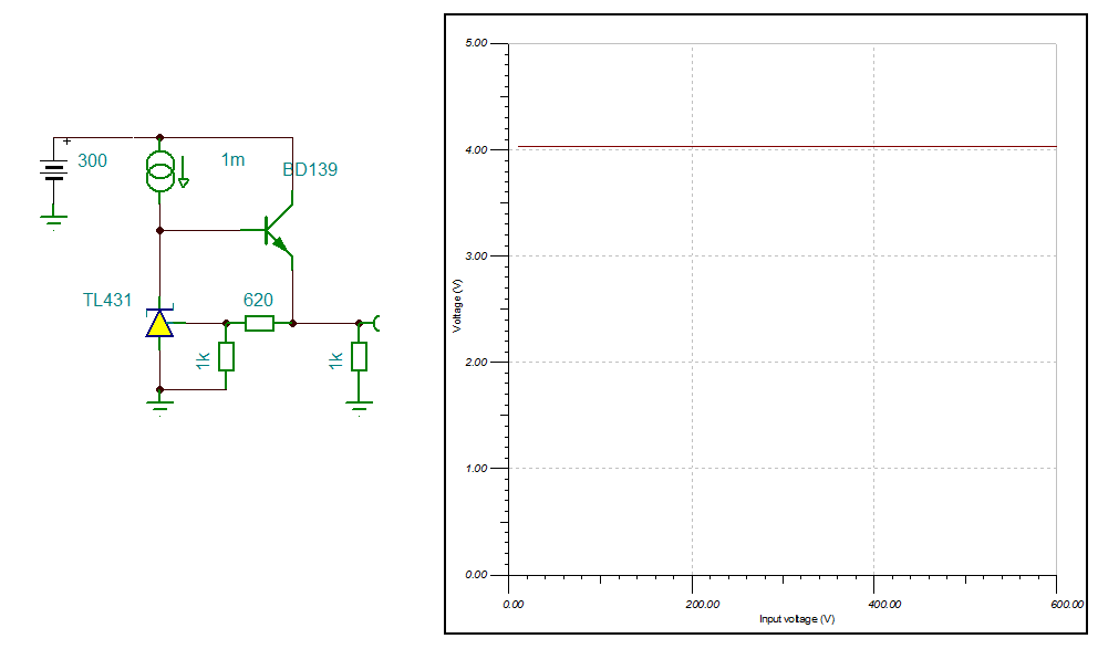

von ArnoR (Gast)
Sowas baut man mit einem TL431, dann hat man eine geregelte
Ausgangsspannung.
Prinzip siehe Anhang. Den BD139 durch einen geeigneten ersetzen und
einen Kondensator nach Datenblatt an den TL431.
Sehe ich nicht so.  Wodurch sollte da was konstant gehalten werden?
Wenn die Eingangsspannung ansteigt, fließt mehr Strom durch den
6,8-kΩ-Widerstand.  T2 verstärkt diesen Strom entsprechend.  Dadurch
bekommt T1 mehr Basisstrom, sodass der Strom durch den 6,8-kΩ-Widerstand
sogar noch verstärkt wird.

von ArnoR (Gast)
Nee, der Ben hat da schon recht, es geht ja um den Kollektorstrom von
T2. Sobald der so groß ist, dass T1 zu leiten beginnt, leitet dieser den
"überschüssigen" Strom an der Basis von T1 vorbei, so dass Ic(T2)
näherungsweise konstant ist.
von ArnoR (Gast)
meinte T2
> "überschüssigen" Strom an der Basis von T2 vorbei, so dass Ic(T2)
OK.
Wird über den weiten Spannungsbereich trotzdem nicht sehr glücklich
funktionieren.
von Ben (Gast)
@ falk
Nenee, ich Studiere Informatik, muss aber eben als Teil der
Studienarbeit das Netzteil für den später zu programmierenden uC
mitentwerfen.
Also kann ich halt leider wirkich kein Steckernetzteil nehmen ;-)
Und in BWL war ich noch nie gut ;-)
@ ArnoR
Also hab ich mich doch nicht komplett verplant.
Dann muss das Fehlverhalten im Vergleich zu Simulation doch irgendow aus
der gegend der Z-Diode kommen, oder?
> mitentwerfen.
Und es muss wirklich so 'ne Krücke sein?  Nicht vielleicht doch
ein Schaltregler?
Erstens diese, zweitens wird halt die Konstantstromquelle eben bei
weitem nicht so konstant sein, wie du dir das wünschst.  Miss doch
einfach mal deren Strom über den genannten Spannungsbereich.
Das liegt hauptsächlich daran, dass du in deiner Simulation keine realen
Bauteile verwendet hast. Die Modelle "D", "PNP", "NPN" sind idealisiert.
Nimm die Modelle von den Bauteilen, die du in deiner "echten" Schaltung
verwendet hast, dann sollte die Simulation auch wesentlich
realistischere Ergebnisse liefern.
Johannes E. schrieb:
> dann sollte die Simulation auch wesentlich realistischere Ergebnisse
> liefern.
Wird ihm aber für sein reales Netzteil dann auch nicht viel helfen. ;-)

von Axel S. (a-za-z0-9)
Ben schrieb:
> 12VDC - 40VDC
> 12VDC - 40VDC
Weil es noch kein anderer gesagt hat: die Schaltung im Bild hat eine
Wechselspannungsquelle am Eingang eingezeichnet, danacht eine
Gleichrichterbrücke, aber keinen Glättungskondensator.
Ist das dein realer Aufbau? Weil im Text schreibst du dann ja von DC.
Falls das wirklich AC ist, dann kann das schon das Problem sein.
Aonsonsten ist deine Schaltung ziemlicher Quark. Man kann schon mit 2
Transistoren bessere Spannungsregler bauen. Mal zum Beispiel den aus dem
C64DTV mit einer roten LED als Referenz und gleichzeitig
Einschaltkontrolle.
http://jledger.proboards.com/index.cgi?board=dtvhacking&action=display&thread=1555
XL
Ich vermute mal, es soll perspektivisch Wechselspannung werden, aber
bislang hat er nur mit einem Lab-Netzteil am Eingang gearbeitet,
daher DC (sodass der fehlende Ladekondensator nicht stört) und
bislang maximal 40 V.
