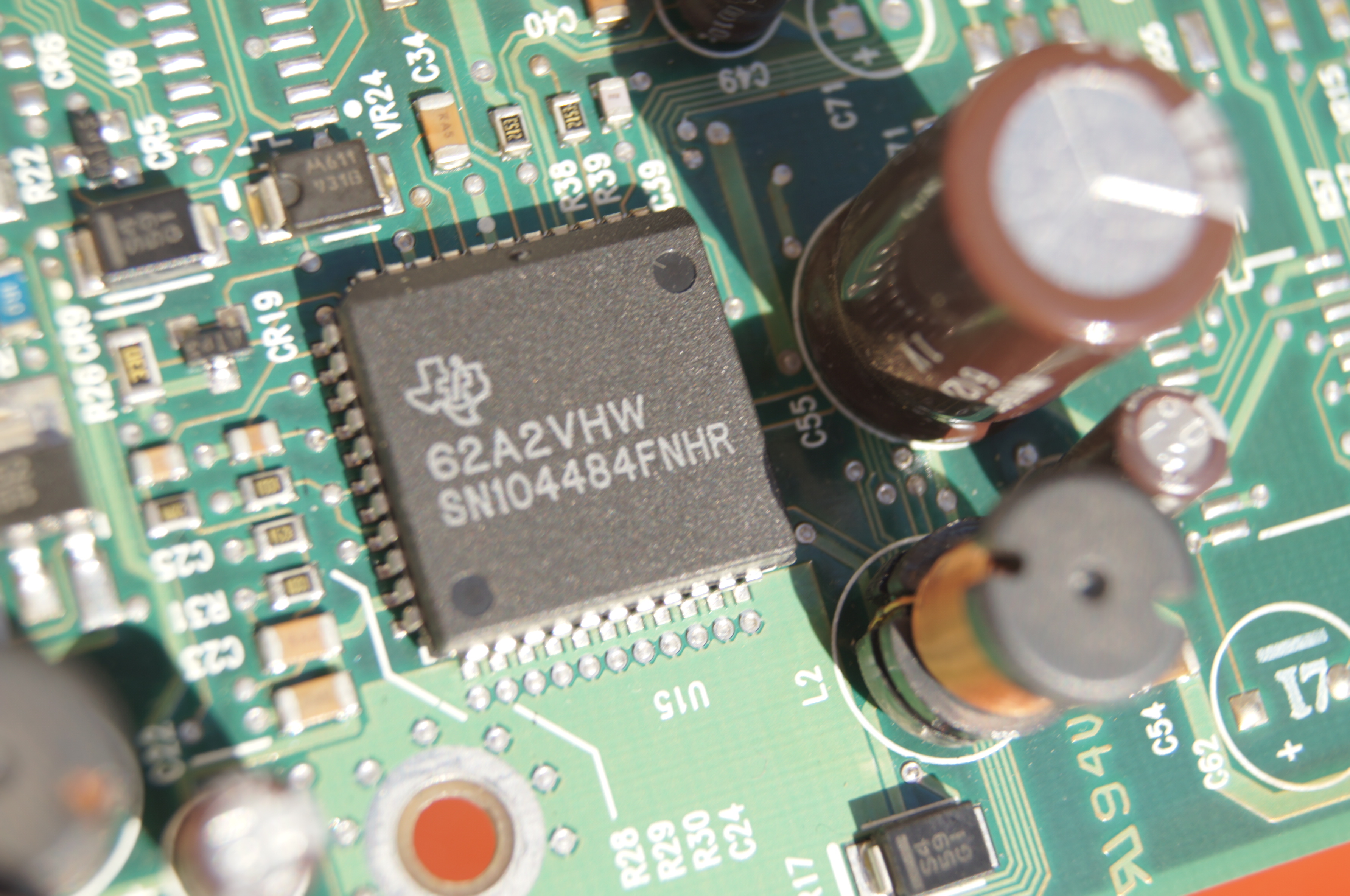

Ich habe einen alten Drucker geschlachtet. Ich habe nun ein "Mainoard",
1 kleinen Schrittmotor 5pins, 1 großen Schrittmotor 5pins und einen
Gleichstrommotor 2pins. Nun möchte ich den Steuerchip des Boards nutzen.
Ein Bild vom Chip habe ich mit hochgeladen. Die Leiterbahnen der
Schrittmotoren konnte ich diesem Chip sicher zuordnen, dabei KÖNNTE ein
pin unbenutzt sein. Mein Plan ist es den Chip mit meinem Arduino
anzusteuern (hoffe auf 5v logic). Um mich an einem lowcost 3D Drucker zu
versuchen. Oder gibt es eine Möglichkeit die Motoren über den LPT Port
des Boards zu betreiben?
Danke im Vorraus für alles Antworten

Um den Schrittmotor anzutreiben, kannst Du via LPT Treiber ansteuern,
die den Schrittmotor steuern, aber meines Wissens nicht direkt. Ein
Datenblatt konnte ich derzeitig noch nicht finden und kann Dir
dementsprechend nicht sagen, ob dieser verwendbar ist.

Schon mal bei Texas Instruments nachgesehen?
MfG Spess
von Peter (Gast)
Diese ICs sind normalerweise ASICs die du mit dem Druckertreiber
ansteuern kannst. Ansonsten wirst du kaum Datenblätter für die Dinger
finden. Ohne Datenblatt brauchst du nicht anfangen ...

Die Steuerrung via LPT wird wahrscheinlich zu aufwändig. Könnte ich
nicht den Chip direkt ansteuern?

Hast du ein Datenblatt des Chips? Wenn nein dann nicht.
von Sebastian H. (technik_freak)
Es scheint, als ob es kein Datenblatt mehr dazu gibt.
Wie wäre es dann damit, mittels LM297/298, eine Schrittmotorsteuerung
aufzubauen? (Sollte es so sein, dass das Datenblatt wirklich nicht mehr
existiert oder der Aufwand am Ende zu Groß ist)

Das Datenblatt habe ich nicht gefunden ;-(
Dann werde ich es mal mit l298n probieren...

Der L298 ist nicht für Schrittmororen gemacht sondern für normale
Geichstrommotoren.
Wozu einen exotischen IC zu dem man kein Datenblett hat unbedingt
benutzen? Bloß weil er da ist? Einfacher wäre es den Schrittmotor direkt
per µC zu steuern, bz dem µC die Steuerung machen zu lassen und dahinter
Treiber die die Signale verstärken. Solange es nicht besonders schnell
gehen muß geht das auch mit Darlingtonarrays.  Ich hab so etwas auch
schon in Druckern gesehen. Auch wenn sie nicht die schnellsten sind
sollte das dafür noch reichen. Jetzt kommt es nur noch darauf an wie der
Schrittmotor genau beschaltet / bewickelt ist. Das ist leichter
herauszufinden als die Interna eines unbekannten ICs.
Zu Schrittmotoren an sich gibt es hier genug zu finden.

Naja, ich habe halt einen L298 rumliegen. Datenblatt zum PM55L-D48-HP69
habe ich auch schon gefunden doch lief meine Steuerung via L298 sehr
ruckelig, resultieren meiner wahrscheinlich nicht richtigen (eher gesagt
auf gut Glück) beschaltung.

Der L298 kann aber dafür genutzt werden, ebenso wie for normale
DC-Motoren. Zum Ansteuern sollte aber noch der L297 hinzugefügt werden,
oder wird vom Arduino mit übernommen.

Was für Vorteile würde ein L297 in der Schaltung bringen? Spart man
dadurch Ports am Arduino? Ich habe nämlich vor noch 3 weitere
Schrittmotoren zu betreiben.

Ja, man kann den L298 dafür mißbrauchen. Solche Schaltungen gibt es
einige und sie werden als Standardanwendung / Standardschaltung
bezeichnet. Aber diese Schaltung ist nur für ganz bestimmte
Schrittmotoren verwendbar. Ein Schrittmotor aus einem Drucker hat in dr
Regel dafür zu viele Pole, so auch dieser.
Man könnte es natürlich die L298 parallel schalten. Aber dann wird es
wieder unnötig kompliziert. Dann besser gleich einen IC nemen der
wirklich dafür gemacht wurde oder einen Mikrocontroller mit
Leistungstreiber dahinter.

Ich dachte es gibt einen Massepin (Sensepin) den ich einfach an die
Masse hänge und den Schrittmotor Bipolar betreiben kann.
Und welchen Vorteil bringen L297 u. L298 in Kombination?

Argh vertan, der L298 geht doch. Schande, Schande, Schande... . Mein
Fehler. Das ist schon etwas peinlich bei so einen Standardbauteil.^^
Ich war mir nicht mehr sicher ob die Halbbrücken unabhängig voneinander
schaltbar sind. Beim flüchtigen Blick vorhin ins Datenblatt hab ich
gerade etwas geschielt und bin mit dem Enable durcheinander gekommen.
Ich dachte die Halbbrücken sind nicht unabhängig sondern nur als
Vollbrücke Schaltbar. Das war natürlich falsch.
Der L298 ist nur die Treiberstufe. Der L297 ist eine Vorstufe die die
Steuerung übernimmt. Dann braucht man für den µC weniger Pins. Es geht
auch ohne L297. Aber gerade wenn man vor hat mehrere Motoren anzutreiben
ist der die Anzahl der benötigten Pins am Mikrocontroller besonders
interessant.

Ich habe vor alles mit einem Arduino 2560 zu steuern. Die 4x4 pins
sollte ich unterkriegen, doch weiß ich nicht wie ich mehrere Motoren
gleichzeitig Laufen lasse. Bräuchte man dafür den L297? Würde die
Komnination L297 + L298 auch Steuerungsvorteile bringen? Sonst würde ich
wegen des Kostenaufwandes lieber bei dem L298 bleiben, wenn eine
Problemlose multi Betrieb der Schrittmotoren möglich ist.
