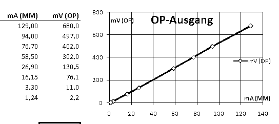

Ich habe die Strommessschaltung aus Beitrag 21296 aufgebaut und im
großen und ganzen funktioniert sie auch, nur leider bin ich mit den
gemessenen Ergebnissen nicht so ganz zufrieden (siehe Messreihe im
PDF-Dokument).
Gemessen wurden alle Spannungen und der Strom mit meinem Multimeter
(MM). Mir ist klar, dass das auch nicht unbedingt genau sein muss und
dass auch das MM Eigenwiderstand usw. hat und somit die Messung
beeinflusst. Bei 0.1V hat der LM358 laut Datenblatt ja sein unteres Ende
des Bereichs und somit funktioniert er nicht mehr. Mit anderen
Verstärkungsfaktoren (bzw. Widerständen) bin ich auch schon in den
oberen Grenzbereich bei ca. 2,8 V (bei 5V Spannung) gelaufen. Leider
waren dort die Messungen auch sehr ungenau.
Ist es normal, dass der OpAmp so unregelmäßig verstärkt
(Verstärkungsfaktor)? Er schwankt ja schon etwas.
Wodurch ist die Abweichung des Shunts im Vergleich zum gemessenen Strom
zu erklären?
Was macht man bei diesem Problem in der Praxis? Wird eine Analyse der
Daten und eine Korrektur in Software durchgeführt?
Viele Grüße
Andreas

Du hast den Offsetfehler des OP-amp nicht berücksichtigt. Wenn man eine
gewisse Meßunsicherheit deiner Daten annimmt, scheinen deine Werte bis
ca. 10mA ja plausibel. Danach schlägt halt der Offset zu und du mußt
auch bedenken, dass der Ausgang des LM385 je nach Last nicht wirklich
ganz an 0V rankommt.
Was dagegen tun: 1. besseren OP mit niedigem Offset verwenden.
Ausgangsseitig hängt das sehr stark vom verwendeten nachgeschalteten AD
ab und ob du wirklich bis 0mA genau messen willst. Allenfalls kleine
negative Versorgung für OP verwenden.
Gast #3299290
Dein billiger LM358 (der billigste der billigen OpAmp die es überhaupt
gibt) hat eine maximalen Offsetfehler von 7mA, deine blauen Messwerte
sind also vollkommen ok und sprechen für einen realen Offsetfehler um
3mV.
Die unregelmässige Linie der restlichen Messwerte wird besser, wenn du
1k2 und 4k7 also Rückkopplungswiderstände verwendest
1. weil dann der Eingangsstrom des - Eingangs nicht so deutlich wird.
(du kannst auch zwischen Shunt und + EInagng noch 10k bzw. 1k einbauen
damit beide Eingänge denselben Eingangswiderstand sehen).
2. Wird der Ausgang in Richtung MAsse ausreichend belastet, der OpAmp
ist also immer gefordert Strom abzuleiten und hat kein Pronlem mit
Spannungen nahe 0. Das kann man auch erreichen in dem man mal 1k vom
Ausgang nach Masse legt.
Desweiteren hat du ja schon ein Problem mA/mV shunt, an dem hat der
OpAMp gar nichts zu tun. Es geht also wohl um Spannungsabfall auf den
Zuleitungen.
Wieso du bei 5V Versorgung und einem 10 Ohm und einem 1 Ohm Widerstand
in Reihe mit deinem Multimeter (welches im 200mA Bereich einen
Spannungsabfall von 0.129V haben sollte) überhaupt 129mA misst und nicht
442mA, ist jedoch unklar.

Wenn du an den Grenzbereich des OPAs kommst ist das normal (hier wohl so
um 100 mV). Im Prinzip musst du ja alle Fehler auch bedenken, also der
Widerstand, das Multimeter usw. Wenn man sich das so anschaut schwankt
der OPA gar nicht so sehr, rechne es mal nach ;)

@MaWin: Eines vorneweg, die Zuleitung hat in der Tat 9 Ω (da hatte ich
das Problem bei meinen errechneten Maximalstrom auch vermutet und
erkannt)
Gast #3300872
Guten Abend (fast schon Nacht),
Habe nun das Stromzuführungskabel durch ein Niederohmigeres ersetzt und
den Vorschlag von MaWin (Downgraden der Widerstände) durchgeführt. Die
Messungen laufen jetzt besser als vorher. Die errechneten
Operationsverstärkerfaktoren liegen jetzt allesamt viel näher beim
theoretischen Wert der Rückkopplungswiderstände. Anscheinend hat der
aktuelle Aufbau auf dem Steckbrett und die Stromzufuhr einen
Restwiderstand von 1,5-2,5 Ω bei "starkem" Stromfluss.
Generell kann ich zumindest mit den Shuntwerten leben und die eben im µC
nachträglich so anpassen wie ich es haben will. Diese Genauigkeit reicht
mir für mein Problem (Vergleich mit Referenzspannung von 1.1V ergibt ja
immer noch eine theoretische Auflösung von etwas mehr als einem mV pro
Bit).

Es ist wohl alles wichtige schon gesagt worden. Aber ich verstehe nicht,
was du uns mit dem Diagramm sagen willst. Wenn man in Excel als x-Achse
eine Rubriken-Achse von 1 bis 10 wählt, bekommt man natürlich eine
beliebig krumme Kennlinie, die überhaupt nichts aussagt. Für ein
X/Y-Diagramm muss man eine Punkt-Darstellung wählen. Dann bekommt man
z.B. für den OP-Ausgang über der Eingangs-Spg die Darstellung im Anhang.
Dein Problem mit der Nichtlinearität ist natürlich nicht mehr erkennbar.
