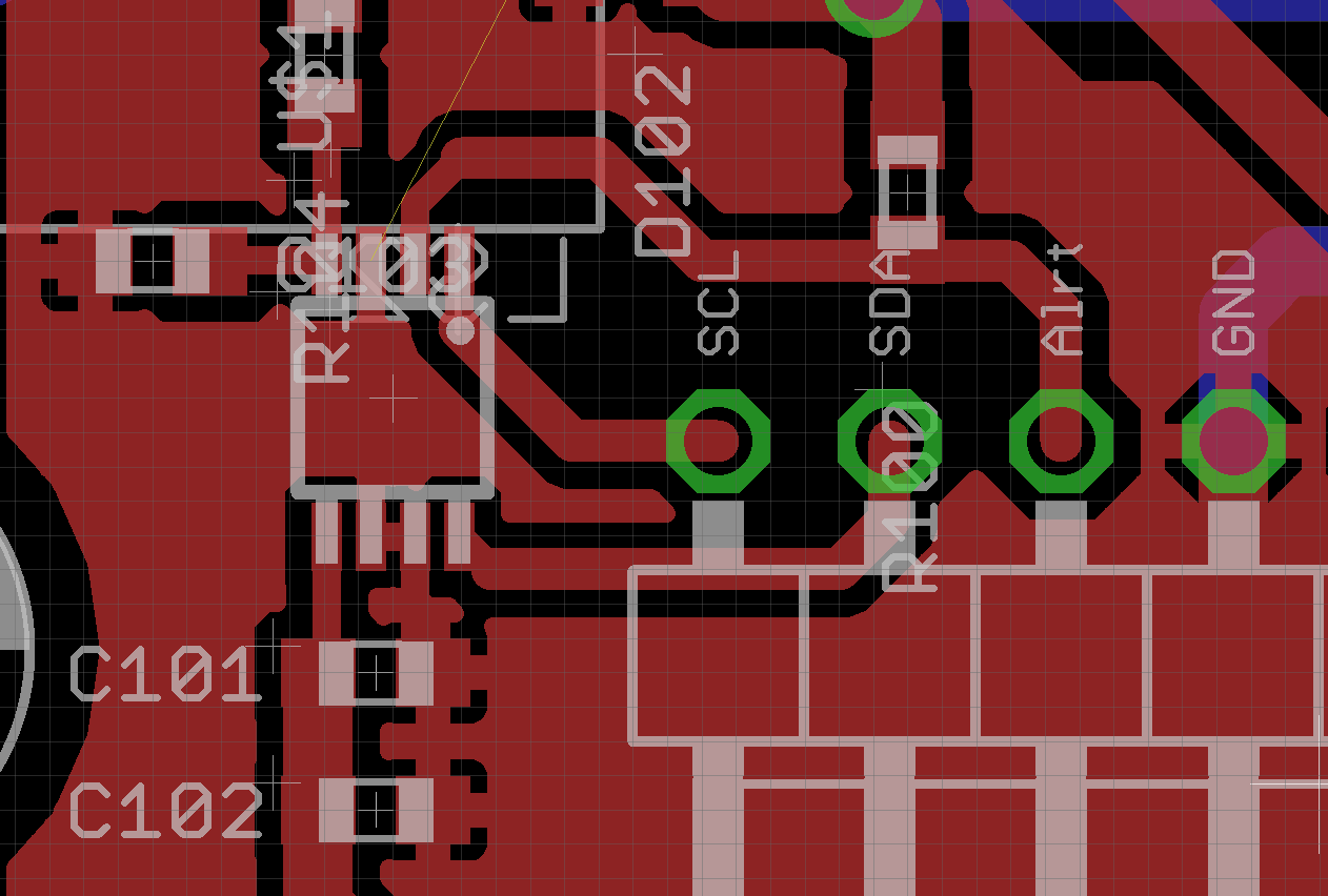

ich möchte ein GND-Polygon erstellen und schaffe es nicht solche
unsauberen "Nippel" zu eleminieren.
Zwischen dem IC und C101 ist solch ein seltsames Konstrukt.
Ich habe bereits mit Isolate und Width rumgespielt ohne das es besser
wurde.
Ausserdem frage ich mich ob die Fläche unter dem IC vielleicht lieber
frei von GND bleiben sollte, oder ist das nicht weiter kritisch?
Gruß,
Florian
Was ist da unsauber? Das entspricht doch genau der Aufgabe des Polynoms:
es geht so weit an andere Signale, wie es "Isolate" erlaubt, und das mit
"Leiterbahnen", wie sie in "Width" definiert sind.
Wenn das Deinem Schönheitsideal nicht entspricht, wirst Du die
GND-Leitungen wohl "zu Fuß" verlegen müssen ;-)
Gruß Dietrich

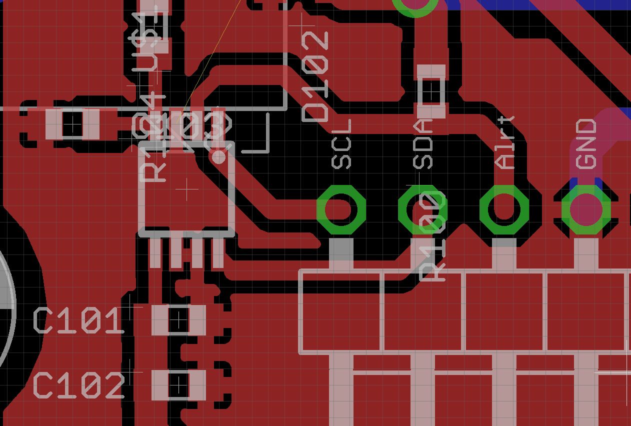

du kannst auch im tRestrict rechtecke zeichnen, die dann nicht geflutet
werden. Damit lassen sich solche "Nippel" entfernen, aber ist den
Aufwand normalerweise nicht wert.
Normalerweise ist eine Fläche unterm IC unkritisch. Die Hersteller geben
das normalerweise im DB an falls es nicht geflutet werden darf - mir
fällt aber kein IC ein bei dem das so wäre.
