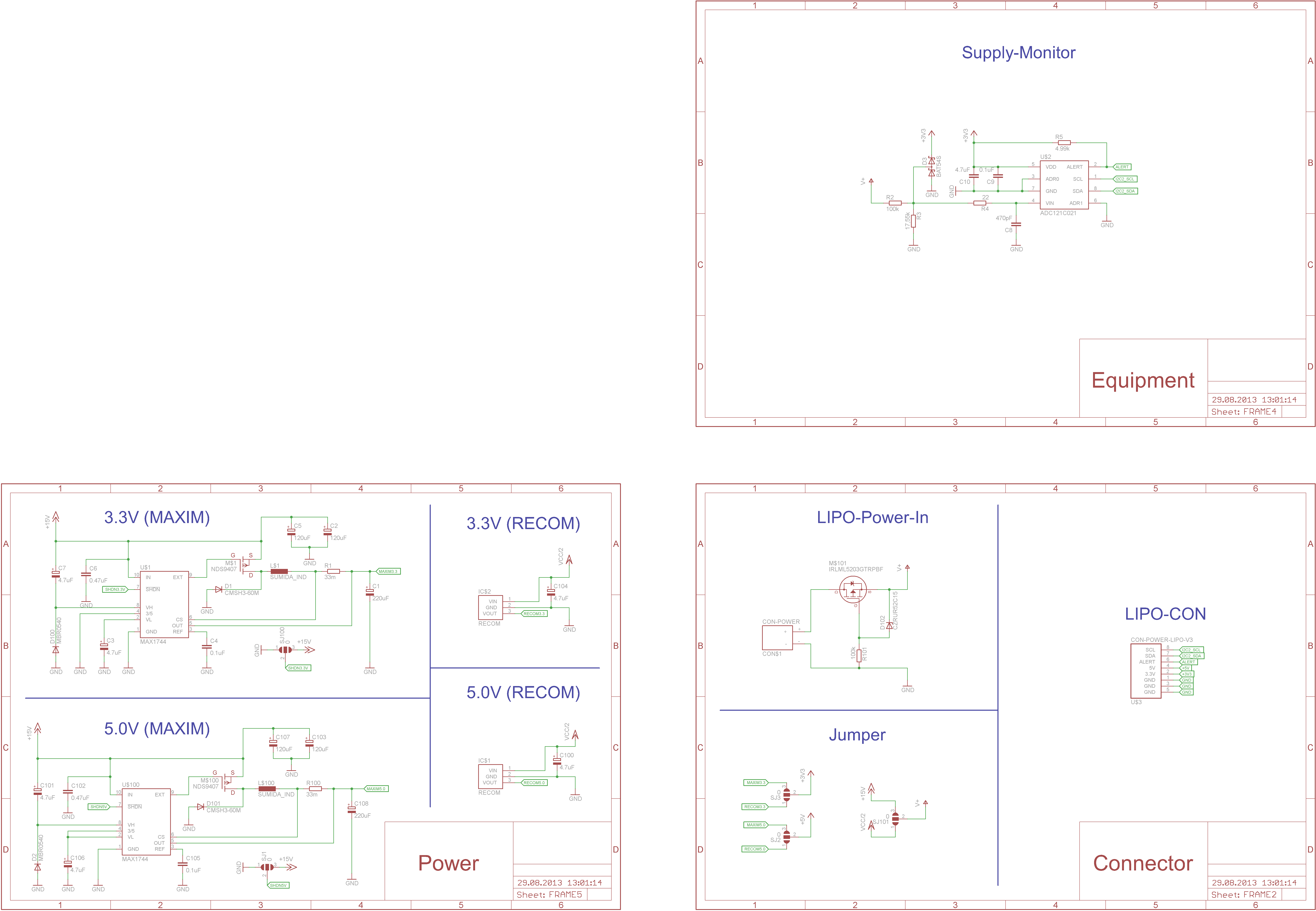

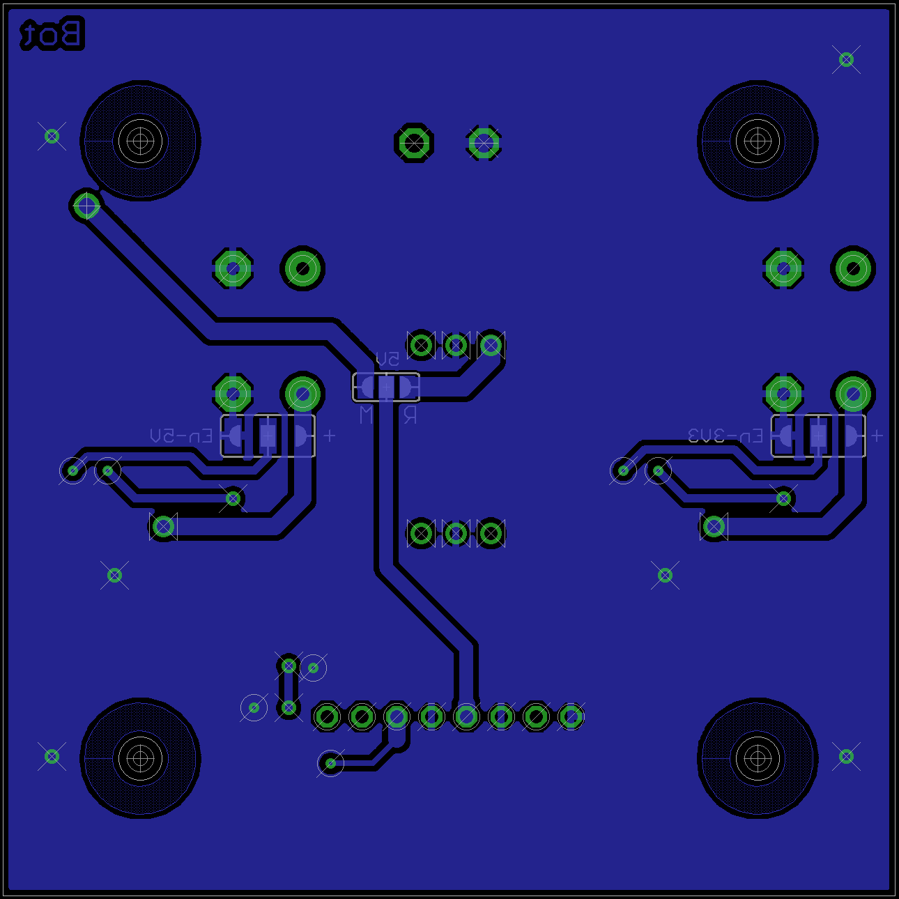

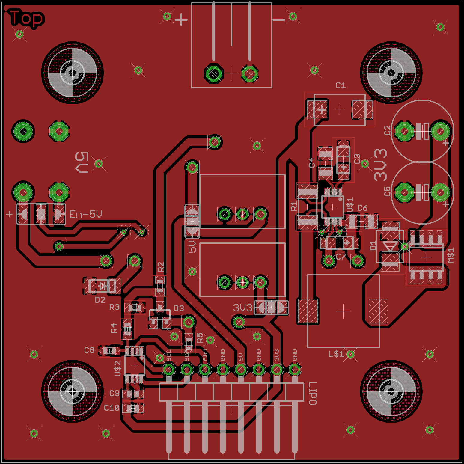

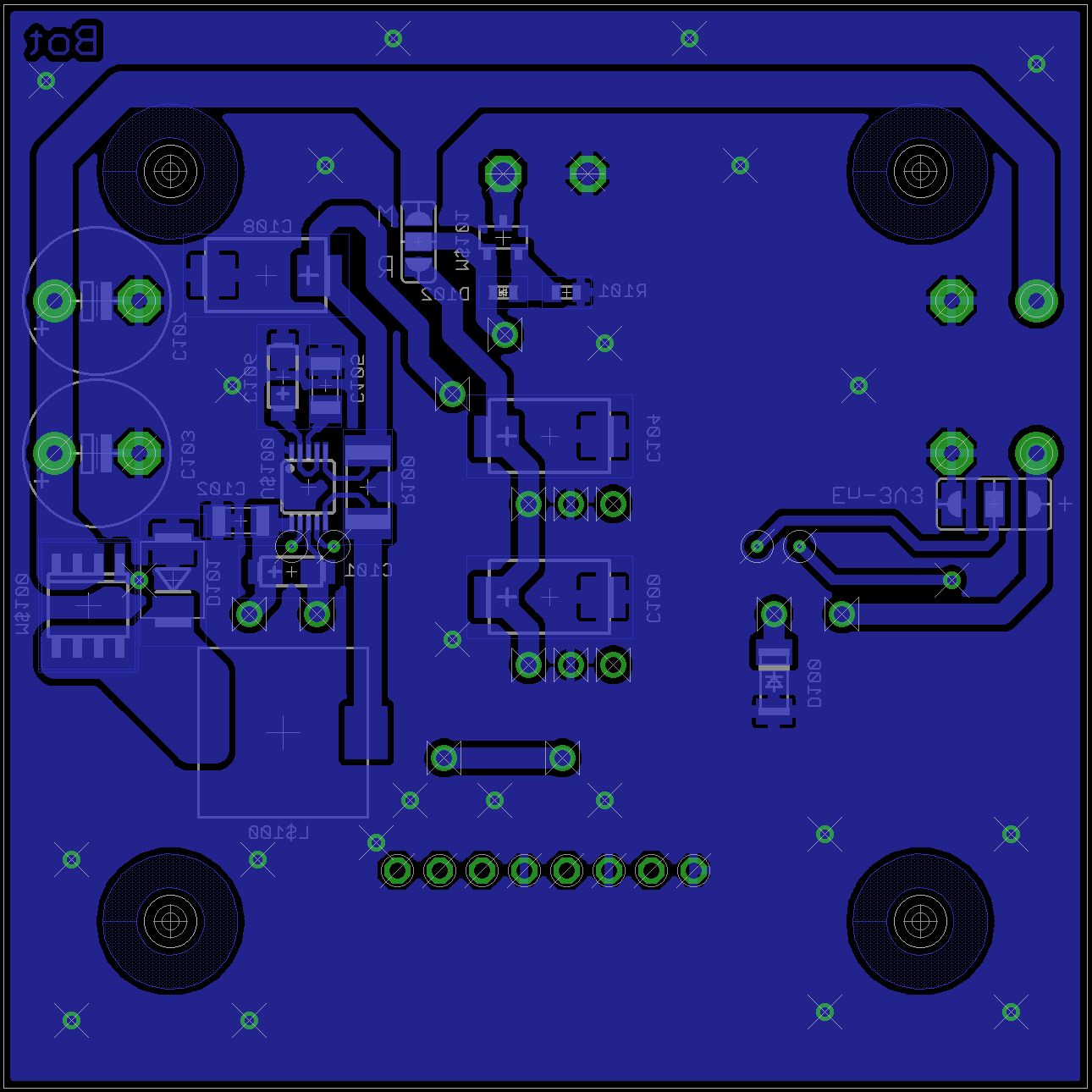

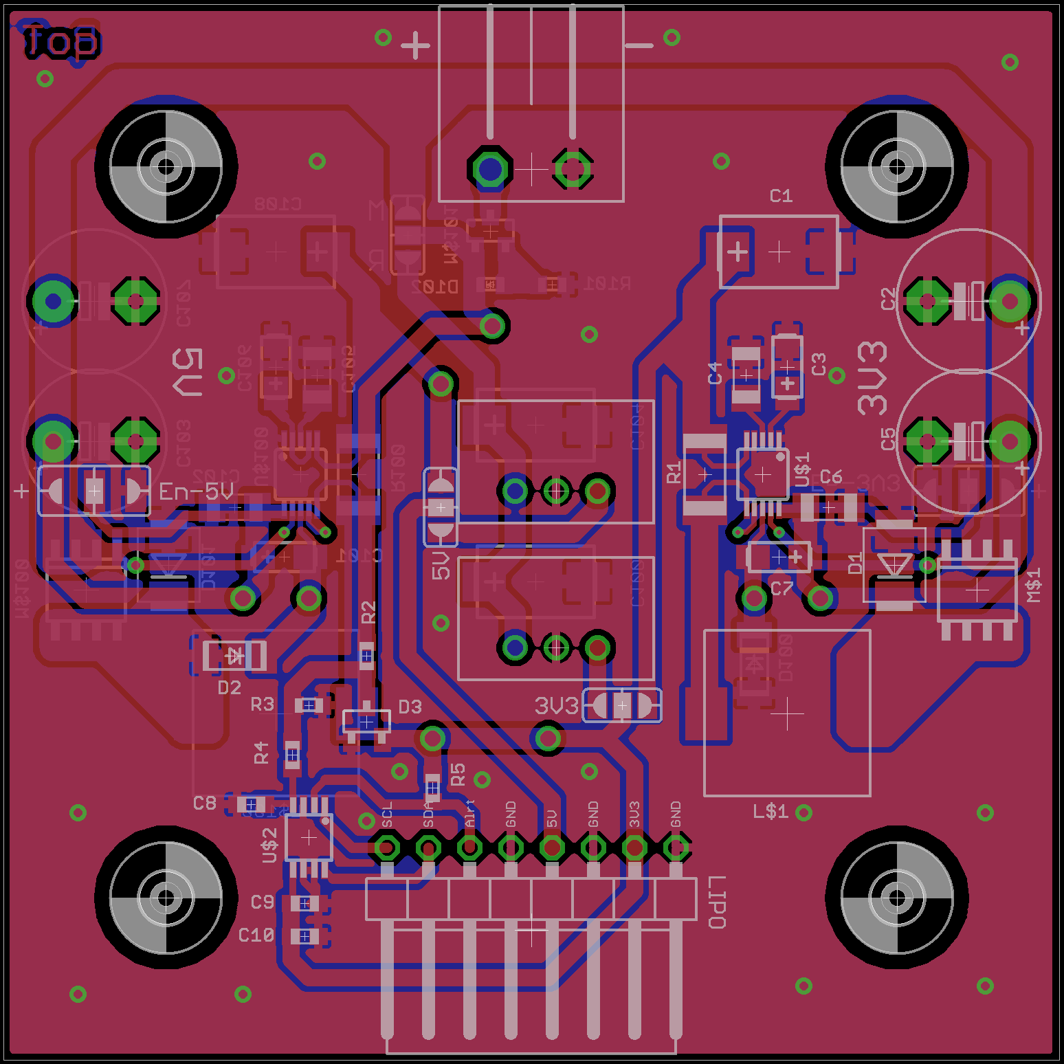

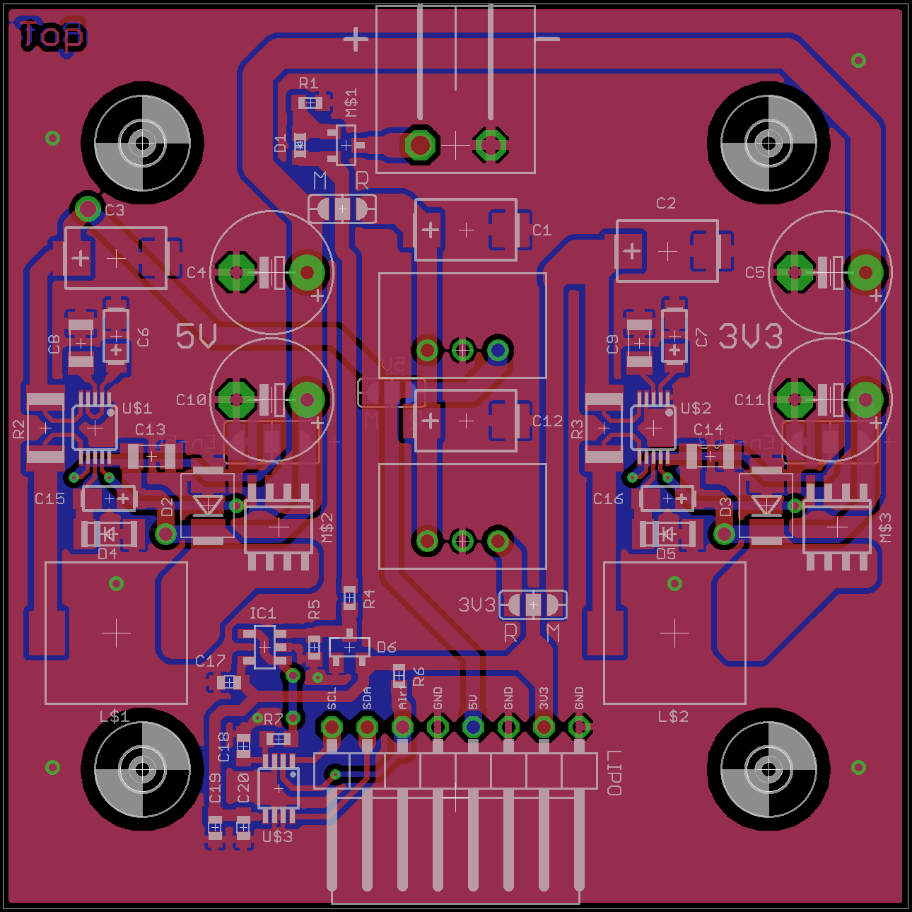

nachdem ich viel Kritik zu meiner Powerplatine in einem vorherigen
Thread einstecken musste, habe ich nun doch eine neue Version
hergestellt.
Um gravierende Fehler oder Probleme rechtzeitig zu beheben, wollte ich
nun gerne eine Meinung zum Layout.
1. Sind die Ground-Polygone (TOP UND BOTTOM) in Ordnung, oder sollte es
nur ein Ground-Polygon geben, also TOP ODER BOTTOM?
2. Fallen optische Mängel sofort ins Auge?
Ich habe nur Screenshots gepostet, kann natürlich aber auch noch mehr
posten falls nötig.
Die Platine wird für einen Hexacopter verwendet wobei diese Powerplatine
von einem LiPo-Akku (MAX 16V) gespeist wird und lediglich eine weitere
Sensorplatine versorgen soll. Der von den Step-Down Reglern benötigte
Ausgangsstrom bleibt unter 500mA!
Bevor ich mit Nachfragen bombadiert werde... Ja, ich habe für 3,3V und
5V jeweils zwei Spannungsregler vorgesehen. Da mir ausreichend Platz zur
Verfügung stand, wollte ich die RECOM-Spannungswandler als Sicherheit
vorsehen, falls die MAXIM, widererwartend nicht funktionieren... und ja,
ich bin mir ganz sicher beide auf der Platine zumindest vorzusehen :)
Gruß,
Florian
#3300059
Beim kurzen drüber schauen sieht es schon recht gut aus.
Dennoch habe ich ein paar kleine Fragen vornweg:
Warum willst du immer beidseitig bestücken, zumal du nur eine zweilage
Platine benutzt, somit zwischen Top und Bottom kein GND zur Abschirmung
haben kannst, was bei beidseitiger Bestückung sicherlich vorteilhafter
wäre.
Warum willst du solche überdimensionierte Spannungsregler verwenden? Im
anderen Thread habe ich dir einen vorgeschlagen der deutlich einfacher
handzuhaben ist und mehr als ausreichend sein sollte.
Um 3.3V zu erzeugen könntest du auch einfach, falls nur wenig Strom bei
3.3V verwendet wird, einen Linearregler nach dem 5V Spannungswandler
schalten wodurch du deutlich weniger Schaltungsaufwand hättest und auch
eine deutlich glattere Spannung. Das wäre immernoch eine Effizienz von
66%, bei einem Spannungswandler hast du zwar ca. 80%, wenn aber nur
100mA verbraucht werden ist das vernachlässigbar im Vergleich zum
restlichen Verbrauch des Systems.

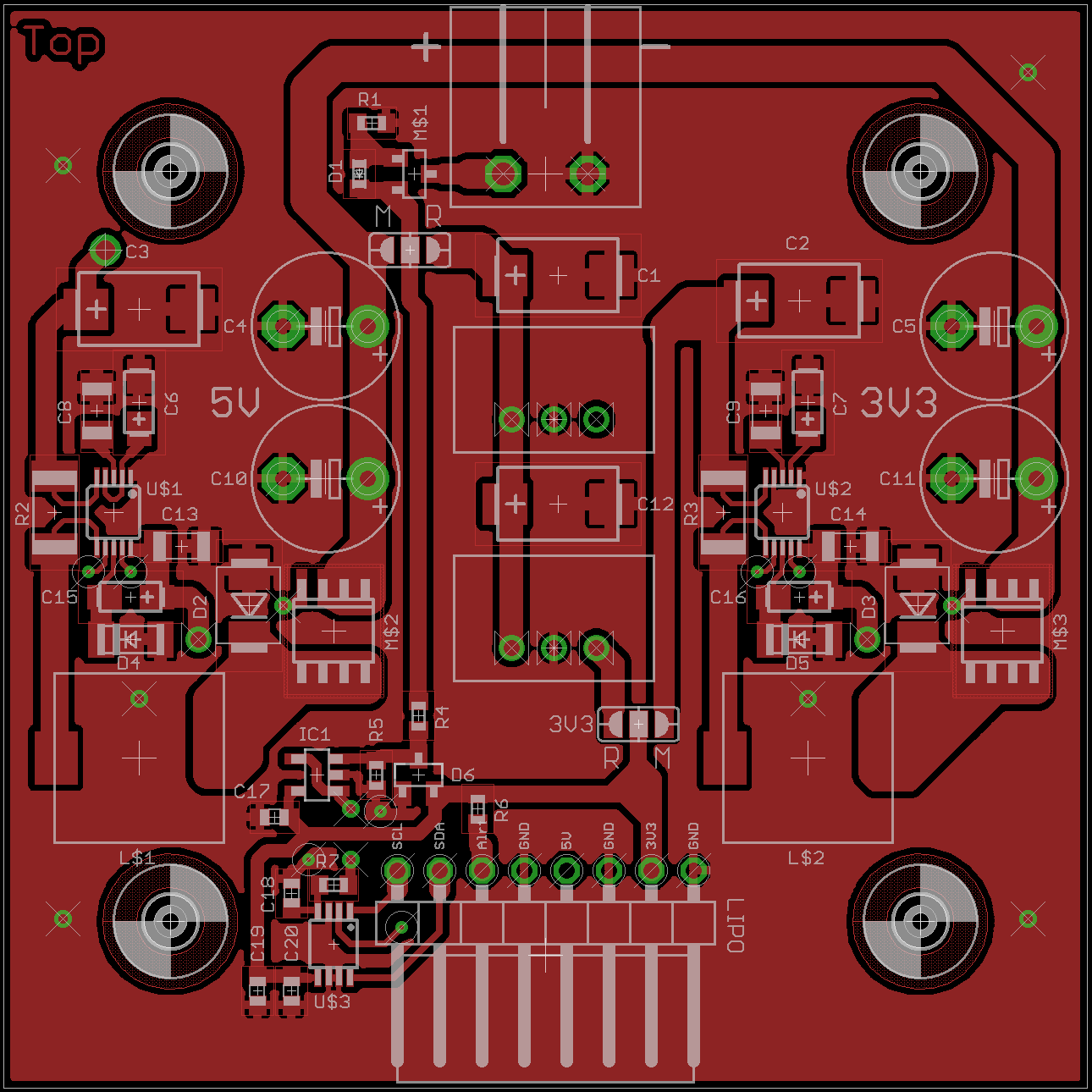

#3300097
Florian K. schrieb:
> Danke, für die schnelle Antwort. Ehrlich gesagt hatte ich schon
> Schwierigkeiten mit einer zwei seitigen Bestückung, alles vernünftig
> unterzubekommen (ohne Recom-Spannungsregler). Einseitig scheint mir
> aussichtslos!
ja, bei deinen verwendeten Spannungswandlern mit den Mega-Spulen wird es
schwer.
Daher der Vorschlag bspw.
http://www.linear.com/product/LTC3621
zu verwenden, da er einen integrierten Switch hat, mit 1MHz arbeitet und
somit eine deutlichst kleinere Spule erlaubt, insgesamt mit weniger
Bauteilen auskommt und man weniger Fehler in der Leiterplatte machen
kann. Davon kann man auch zwei leicht auf eine Seite packen und muss
nicht beidseitig bestücken.

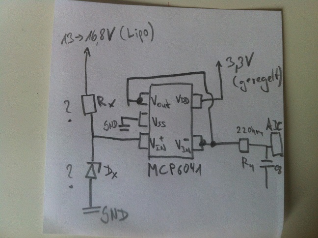

OP #3300423
Frank M. schrieb:
http://www.mikrocontroller.net/articles/Operationsverstärker-Grundschaltungen#Spannungsfolger_.28Impedanzwandler.29
> mit bspw. http://ww1.microchip.com/downloads/en/DeviceDoc/21669D.pdf
Vielen Dank, wenn mir jetzt noch jemand bei den Bauteilen und der
korrekten Verschaltung helfen kann, dann realisier ich es auf diese
Weise!
Brauche ich so keinen Spannungsteiler mehr?
Wie dimensioniere ich Rx?
Was für eine Diode Dx kann ich hierfür nehmen?
Ist über eine geeignete Wahl von Rx sichergestellt das an V(IN+) keine
Spannung über 4,3V also (VDD+1V) anliegt?
R4 und C8 sind wieder von der Standardbeschaltung des ADC121C021
#3300466
Anstelle von Rx und Dx setzt du deinen hochohmigen Spannungsteiler, dann
sollte es passen. 0.1uF Kondensator an der OpAmp Spannungsversorgung
nicht vergessen.
Dein ADC lädt einen internen 26pF Kondesator auf und misst anschließend
dessen Entladezeit.
Das Aufladen sollte recht flott verlaufen um Störungen zu vermeiden.
Bisher wird er über 100kOhm aufgeladen, wodurch eine gescheite Messung
nicht funktionieren wird.
Der OpAmp macht nun aus dem hochohmigen Eingang (Spannungsteiler) einen
niederohmigen Ausgang, wodurch er den Kondensator im ADC sehr schnell
aufladen kann, daher hat hier jemand auch den Begriff 'Impedanzwandler'
erwähnt.

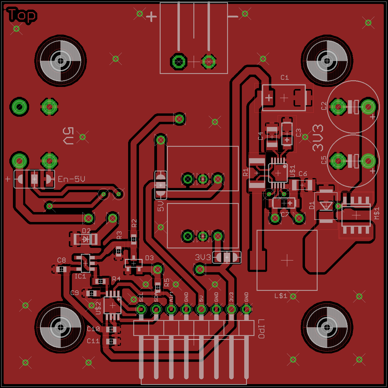

Zu deiner Schaltung generell:
Die Ausgangsspannung sollte nach den Kondensatoren abgenommen werden und
nicht zwischen Kondensator und Widerstand.
Deine Eingangs-Elektrolyt-Kondensatoren überlappen sich noch.
Auch sollte alles auf eine Seite der Platine noch gut passen, was
Störungstechnisch bevorzuzugen wäre, da du dann eine besser
zusammenhängende GND Fläche hättest. Kaum ein kritisches Bauteil liegt
wirklich unterhalb eines anderen. Ebenso stelle ich es mir einfacher vor
zu routen und auch nacher zu bestücken und durchzumessen.
C1 liegt ein bisschen arg dicht an dem Befestigungsloch.
Ansonsten fällt mir momentan nichts weiter auf.

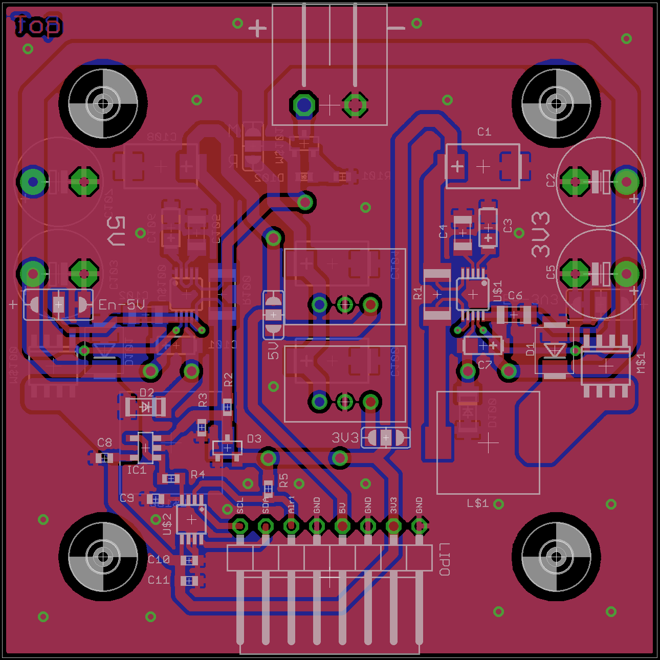

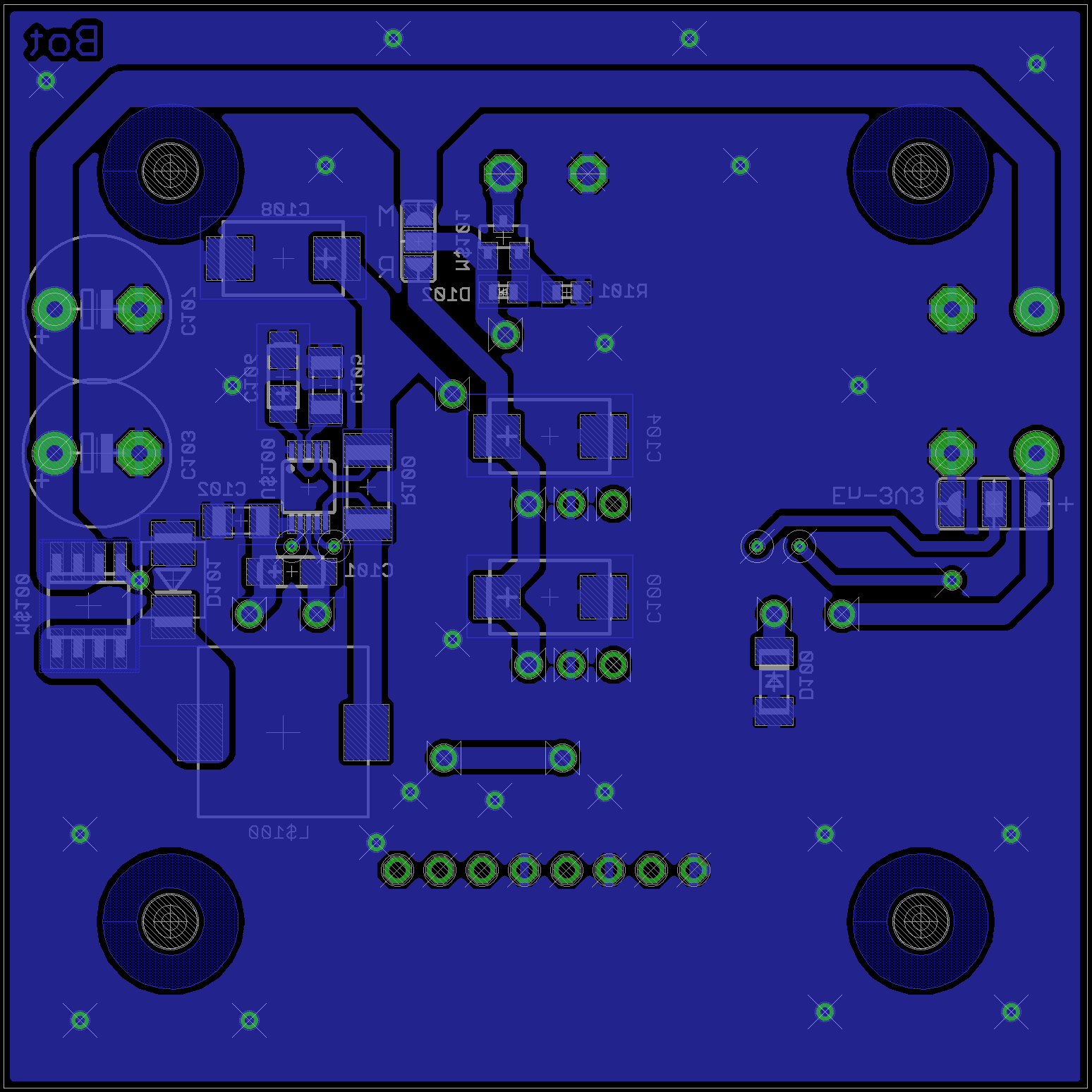

OP #3300536
Hier auch noch einmal die Layouts.
Macht die Spannungsführung auf diese Weise, einen wirklichen
Unterschied? Also der Abgriff hinter dem Kondensator (C1 und C108)
anstatt "vor".
Ach ja und den MCP6041 gibt es in zwei Varianten, welche sollte ich
wählen?
http://de.mouser.com/ProductDetail/Microchip-Technology/MCP6041T-I-OT/?qs=sGAEpiMZZMtCHixnSjNA6N5WMYiF%252b1minttTbZ5KbGk%3d
http://de.mouser.com/ProductDetail/Microchip-Technology/MCP6041T-E-OT/?qs=sGAEpiMZZMtCHixnSjNA6CNtDM%252bKVid48trYKNQYty4%3d

Einen merklichen Unterschied merkt man wahrscheinlich nicht, aber
schaden tut's auch nicht, und so ist es eben die logisch sinnvollere
Lösung. So einen großen Schlenker hätte ich nicht gemacht, sondern nur,
dass die Leiterbahn eben am Pin des Kondensators wieder abgenommen wird.
Im Datenblatt des OpAmp steht wofür die Bezeichnungen stehen.
Nun kannst du noch D100 zu top, parallel dicht zu C7 setzen, das Via das
dann im Weg ist eben ein bisschen zu D1 rücken.
Den gesamten 5V Part auf der linken Seite um 180 Grad drehen und nach
top holen. Die Leiterbahnen des ADC Teils einheitlich dünn (12 oder 16
mil, was du halt auch für deine anderen 'stromlosen' Leiterbahnen
verwendet hast), wodurch du die Bauteile weiter aneinander rücken kannst
und auch nach Top holen kannst, an der Stelle an der sie jetzt eben auch
sind, etwas kompakter, dichter am Stecker. Wenn du die Recom weiter nach
oben schiebst hast du sogar massig Platz. Den oberen Recom um 180 Grad
drehen, die beiden dazugehörigen Kondensatoren auch nach Top holen und
einmal unterhalb, sowie beim oberen oberhalb platzieren.
Den Verpolungsschutz auch nach Top holen und seitlich vom Stecker
platzieren.
Und schon sind alle Bauteile auf Top, selbst mit den
Monster-Step-Down-Wandlern die du verwendest.
Du hast teils VIAs drin die nur da sind um eine Masse-Insel auf Top
erzeugen zu können, die würde ich weg lassen. In Eagle halt Orphans auf
Off stellen. So z.B. das Via oberhalb dem SCL Pin, rechts von R5 ist
auch unnötig, da der Steckerpin das schon erledigt. Das Via links von R5
zwischen R3 und D3 setzen, dafür ist es ja da. Genauso ist das Via
oberhalb vom GND Pin des Steckers unnötig, die Durchkontaktierung wird
ja schon vom GND Pin übernommen,
Aber wie schon gesagt, der Spannungswandler Teil sieht nun
Zusammenhängend aus und dürfte dir eigentlich keine Probleme mehr
bereiten.
Stell halt sicher dass du Low ESR Elektrolyt-Kondensatoren und ebenso
auch hochwertige Tantalkondensatoren benutzt, von denen du doch einige
verwendest.
Aufgrund der niedrigen Schaltfrequenz des Buck-Converters wereden eben
leider recht große Werte bei den Kondenastoren und Spulen verlangt,
wodurch es eben recht globig wird.

Vielen, vielen dank nochmal an alle (kann ich nur immer wieder sagen)!
Nach deiner (Frank M.) ausführlichen und konkreten Anweisung habe ich
nun doch noch alle Bauteile auf TOP gelegt.
Ich hoffe nun habe ich alle wünschenswerten Aufgaben umgesetzt. :)
Im Maxim-Datenblatt über dessen Layout werden konkrete Bauteile benannt,
ich habe mich sehr genau an diese Bauteile gehalten, insofern sollte es
in der Hinsicht nicht zu unerwünschten Problemen kommen.
Ich werde berichten was die Platine für Ergebnisse erzielt!
Gast #3300943
Unter den Spulen sollte das Kupfer auf beiden Seiten weg.
Masse DK's könnte dein Board noch vertragen.
Div. Optimierungen im Kupfer wären noch möglich.
Lg
(Firma: matzetronics) #3300976
Im Vergleich mit deiner vorigen Platine (I2C Kommunikation...) liegen da
Welten dazwischen, das sieht schon sehr gut aus. Das du alle Bauteile
TOP gemacht hast, hat nun den Vorteil, das du gleichzeitig auf BOTTOM
grosszügige GND Polygone und dicke Vcc legen kannst. Als Abschirmung
gegen RF-Störungen eines etwaigen HF-Empfängers hat das grosse Vorteile.
wie 'hmmm' schon sagte, können ein paar Vias vor allem rund um die SMPS
Controller nicht schaden. Apropos RF-Störungen: Die Schaltwandler ziehen
natürlich pulsartig auf Vcc. Wenn du wirklich HF-Receiver an Bord
betreibst, könnte es noch nötig werden, die Schaltwandler auf der
Primärseite über eine Drossel zu speisen, um Störungen vom 15-Volt Netz
fernzuhalten. Evtl. siehst du eine solche vor, und falls sie nicht nötig
sein sollte, leg einfach eine Drahtbrücke.
Gast #3301000
Hm...
Irgendwie hab ich die Sorge, das bei den Schaltreglern Elkos nicht die
richtige Wahl sind.
Und ( Ich hab echt nur ganz kurz drübergeschaut) - Ist der externe
Mosfet richtig rum drin?
#3301221
Frankman schrieb:
> Hm...
> richtige Wahl sind.
Im MAX1744 Evaluation Kit sind auch Elkos drin. Es müssen allerdings
LowESR Typen sein.
Ja, ist richtig drin!
Evaluation Kit:
http://datasheets.maximintegrated.com/en/ds/MAX1744EVKIT-MAX1745EVKIT.pdf
lgl
#3301438
Das sieht richtig gut aus.
Was für eine Spule verwendest du eigentlich? Achte darauf eine
geschirmte zu verwenden!
Dem Tip GND unter der Spule raus zu holen würde ich mich anschließen,
zumindest auf der Top seite. (kann aber auch sein, es macht Sinn auf der
Bottom Seite ebenfalls, das weiß ich nicht, habe ich bisher nie gemacht)
Das Via unter der Spule würde ich rechts von D5 setzen und Vin
dementsprechend ein bisschen nach oben verschieben. Das selbe natürlich
mit dem anderen Spannungswandler.
Generell könntest du temporär das Top GND Polygon entfernen und dann die
daraus entstehenden offenen GND Verbindungen versuchen durch VIAs
möglichst direkt mit der Bottom GND Plane zu verbinden.
Ansonsten wünsche ich dir viel Erfolg, dass es dann hoffentlich dein
ursprüngliches Problem behebt, es sieht zumindest vielversprechend aus
