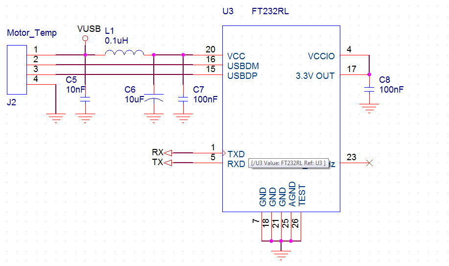

Habe ein Projekt in die Hand gedrückt bekommen!
Auf dem vorhandenen Aufbau ist der USB to Uart Wandler FT232RL wie oben
auf dem Schema abgebildet bestückt!
Mir wurde gesagt, dass es vorkommt, dass keine verbindung zum Laptop
oder Desktop PC hergestellt werden kann. Respektive dass es jeweils
Störungen gibt (Verbindungsunterbrüche).
Die Uart Schnittstelle wird dann mit einem PIC verbunden.
Vielleicht sieht jemand den Fehler auf dem Schema!
Hoffe ihr könnt mir gute Tips geben!
Lg Cocolito

Ich hab noch 47pF von USBDM/USBDP nach Masse, weil es FTDI so
vorschlägt. Was passiert, wenn man die weglässt, hat ich noch nicht
probiert.
In eine "normalen" Umgebung hatte ich bisher keine Probleme.
In welcher Umgebung wird die Schaltung betrieben?
Wird die Schaltung vom USB Port gespeist?
vg
Jürgen

Ja die Schaltung wird vom USB Port gespiesen! Könnt es sein dass das
Problem vom Laptop odr PC aus kommt? Ich dachte die 5V USB Speisung sei
ziemlich genau??
Die Schaltung wird Entwicklungs Labor betrieben.
Sie wird nicht durch irgendwelche elektromagnetischen Stöhrungen
beeinflusst!

Ich würde zuerst folgende Dinge testen:
- Anderes Kabel nehmen - unwarscheinlich, aber einfach zu testen
- Anderen PC nehmen - unwarscheinlich, aber einfach zu testen
- Buchse und Platine auf unsichere Verbindungen testen (ja, manchmal ist
es trivial...)
- wenn möglich, die Schaltung über ein externes Netzteil speisen (ist
die Stromaufname zu hoch? Werden Störungen erzeugt? (Relais ...))
Ist der FT245 im seriellen oder im BitBang Modus? Beim Zweiten kann
natürlich die Software Probleme machen ...
vg
Jürgen

Als allererstes würde ich klären, ob es ein Problem auf der USB Seite
ist, oder auf der seriellen Seite. Bei Linux würde ich ins dmesg
Protokoll schauen.
