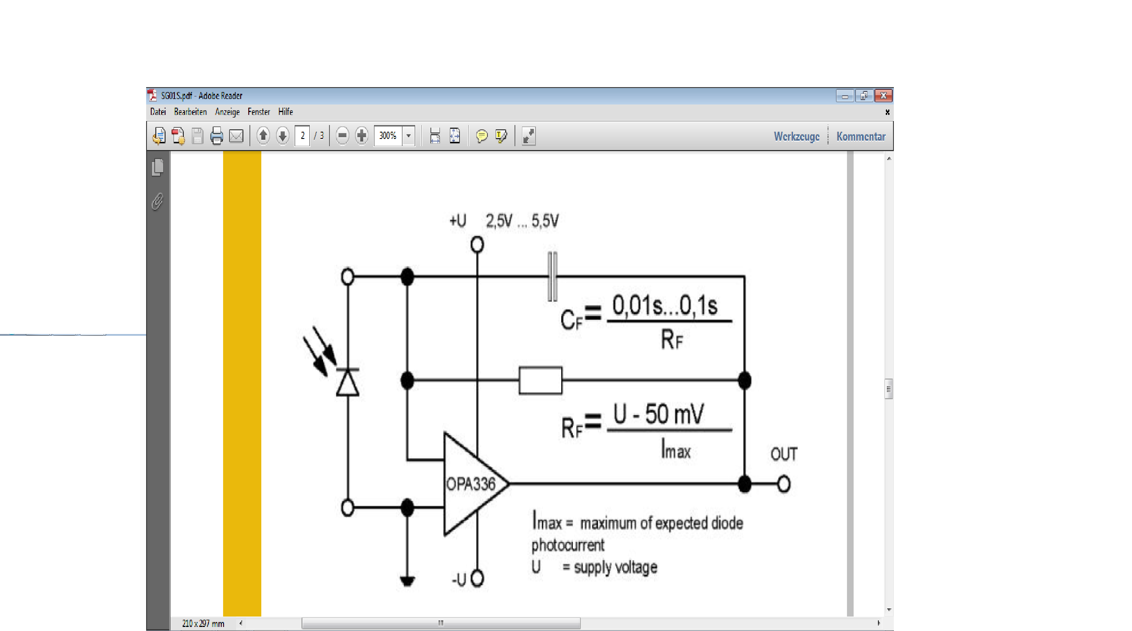

Hallo Leute,
ich bin gerade bei der Dimensionierung meines Schaltplans. Rein
Rechnerisch brauche ich einen Widerstand von 3,782051 MOhm. Muss ich für
den Nachbau meines Schaltplanes so viele Widerstände in Reihe schalte,
dass ich genau auf die 3,782051 Ohm komme oder reicht es, wenn ich auf
3,782000 MOhm runde?
Sind solche Abweichungen in der Praxis toleriert? Die gleich Frage soll
sich auch auf Kondensatoren beziehen? Wie genau muss der praktische Wert
mit dem theoretischen übereinstimmen?

Der Widerstand soll der Widerstand eines Transimpedanzverstärker sein.

Naja...ich habe mir das so vorgestellt, dass ich je einen 2,7MOhm, einen
1MOhm und einen 82kOhm bestelle. Die Summe daraus ist 3,782kOhm. Das
kommt ja dem berechneten Wert von 3,782051MOhm sehr nah. Das ist viel
weniger als 0,01 Prozent Abweichung.
von Claude J. (berus)
@ Peter: Würdest du mir raten einfach einen einzigen Widerstand mit
4MOhm statt den anderen drei zu kaufen?

von Dietrich L. (dietrichl)
In dem Fall brauchst Du eine Fehlerrechnung.
1. Du musst wissen, wie groß der Fehler der Schaltung sein darf. Das
legst Du bzw. Deine Anwendung fest.
2. Dann musst Du alle Fehlerquellen berücksichtigen und mit den
Grenzwerten der Fehler eine Worst-Case-Berechnung machen: Was ist die
ungünstigste Kombination der Abweichungen vom Idealwert der Bauteile?
Mit diesen Werten wird die Schaltung durchgerechnet.
3. Ist der Fehler klein genug gegenüber den Anforderungen (1.)? Wenn ja:
Fertig. Wenn nein: Du brauchst genauere/bessere Bauteile.
Einfaches Beispiel für den Worst-Case:
Spannungsteiler mit 2 Widerständen mit 1% Toleranz: der Fehler am
größten, wenn der eine Widerstand 101% hat und der andere 99% (oder
umgekehrt). Das gilt jetzt nur für 25°C. Je nach Temperaturbereich muss
jetzt zusätzlich zur Fertigungstoleranz (die angenommenen 1%) noch die
Temperaturabhängigkeit berücksichtigen.
Gruß Dietrich
Ok, also hier die Fehlerrechnung. Alle Widerstände haben eine
Metallschicht.
Die Toleranzen sind für 2,7 MOhm, 1,0 MOhm je 1 Prozent und für den
82kOhm 5%
Zusammen ist das noch immer 3,782 MOhm.
Toleranzbereich:
1.Variante - mit den in Reihe geschaltenen Widerständen:
3,7409 < R1 < 3,8231 MOhm
2. Variante - Der einfache Widerstand mit 3,9 MOhm hat ein Toleranz von
1 Prozent:
3,861< R2 < 3,939 MOhm
Der berechnete Wert ist:
3,782051 MOhm. Sollte ich also die drei einzelnen Widerstände bevorzugen
und außerdem noch kalibrieren!?

von Anja (Gast)
Nicolas S. schrieb:
> Was Du brauchst weißt Du erst wenn Du weißt was Du willst.
Ist wahrscheinlich für eine Photodiode mit +/-50% Toleranz.
Gruß Anja
Sry für das etwas missratene Screenshot. Ja genau, der TIA ist für eine
Diode gedacht.
Die Diode baue ich anders herum ein, damit ich eine positive
Ausgangsspannung erhalte. Den Ausgang der Schaltung möchte ich an den
AD-Wandler eines Atmega8 schalten. Einige von euch wissen ja schon aus
anderen Beiträgen, was ich vorhabe.
Ich will den OPA mit einer 3V Batterie betreiben. Das andere Ende wollte
ich an Masse legen. Aber das ist ja schon wieder ein anderes Thema.

Tiefpass benötige. Zudem wollte ich noch den Pullup Widerstand des ADC
aktivieren.
Ich hoffe das reicht an zusätzlichen Informationen. Welche Faktoren
müsste ich bei diesem Worst Case Szenario mit einfließen lassen?

von Rasputin (Gast)
Was geschieht, falls der Transimpedanz widerstand nun als 3.6 MOhm
eingebaut wird ?
von MaWin (Gast)
Nein.
Was willst du wozu wie genau überhaupt messen,
und wie sehr schwankt deine Photodiode durch Temperatur,
der OpAmp durch Offsetspannung und Eingangsströme,
wieso denkst du daß die Diode andersrum muss,
und wie kommst du darauf, daß 0 (am Eingang) auch 0
(am Ausgang) bliebt bei einem single supply
Operationsverstärker ?
von Peter R. (pnu)
Die Umsetzung des Lichts in Strom der Fotodiode ist mit
riesen-Fehlereinflüssen behaftet: Wellenlängenabhängigkeit vom Licht,
Durchlässigkeit der Diodenoberfläche, Geometrie der Lichtführung,
Auftreffwinkel des Lichts....
Und da machst Du Dir Gedanken um <1% Fehler beim Widerstand?
3,9 MOhm (wenn man ihn kriegt) hat wesentlich geringere Abweichung vom
gerechneten Wert als die Diode.
Mein Rat: nimm erst mal einen 1MOhm-Widerstand dann wird der Fotostrom
in ausreichend große Spannung umgesetzt. Danach kannst Du ja noch eine
Opamp-Stufe mit einer Verstärkung von 3,78 nachschalten, um den Fehler
auszugleichen.
Oberhalb 1MOhm wirds schwierig mit Widerständen, schon mal an Leckströme
in der Schaltung gedacht? die haben oberhalb 1MOhm zunehmend Einfluss.
Meistens ist bei 1MOhm Ende der Reihe.
