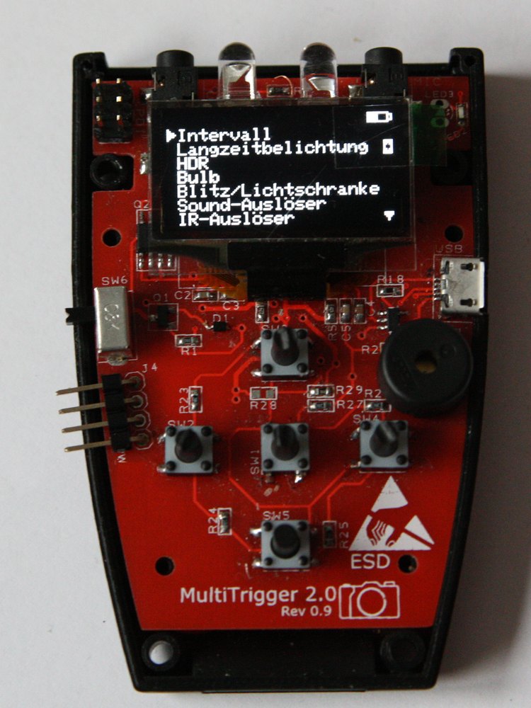

Wie groß? Gibt 1,3" OLED mir 128x64 Schwarz/Weiss
http://www.ebay.de/itm/300911223462
Ist praktisch blinkwinkelunabhängig. Sehr kontrastreich (jedes Pixel
leuchtet für sich selbst) und recht schnell auch bei kälteren
Temperaturen. Das Display selbst hat SPI (3-Wire+4-Wire), I2C sowie
parallel 8080. Ist der SSD1306 Controller mit integriertem DC-DC Wandler
(ich glaube aber nicht das was ich auf ebay verlinkt habe). Daher reicht
3.3V. Könnte dir noch eins verkaufen mit Breakout-Board.
Benutze ich auch öfter mal z.B. für mein aktuelles Projekt
