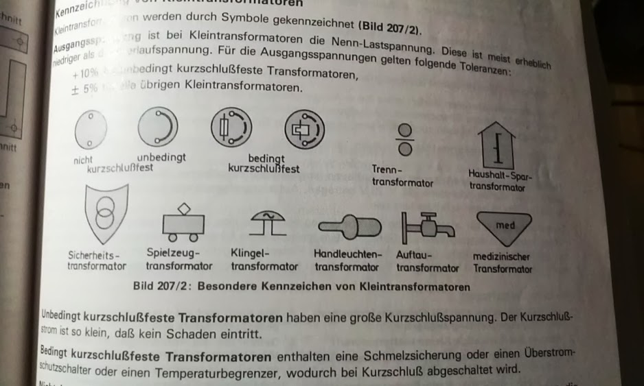

Gast #3300910
hier ist der Trafo abgebildet:
http://i.ebayimg.com/t/Grothe-Klingeltrafo-TR-3119-K-12V-8V-5V-/00/s/MTUwMFgxMTI1/z/TRsAAMXQO21Rp6co/$T2eC16Z,!zoE9s5ngM9gBRp6coLoRg~~60_12.JPG
Ich war mir nicht ganz sicher, weil auf dem Typenschild kein
Wechselspannungs-Symbol zu sehen ist und ich auch schon
Hutschienen-Trafos mit Gleichspannungs-Ausgang ohne aufgedruckte
Gleichrichter-Schaltsymbole gesehen habe. Allerdings fällt mir jetzt
auf, dass auch bei 220 V kein derartiges Symbol zu sehen ist.
Der Türöffner summt bei Betätigung übrigens häßlich.
Liefert der Ausgang somit definitiv Wechselspannung?
Thorsten

#3301022
Georg G. schrieb:
> Das Symbol ist "Transformator, kurzschlussfest".
Da sind alle nötigen Symbole drauf. Der TO sollte sich diese Symbole mal
anschauen und dann unter Klingeltrafo, Sicherheitstrafo ... diese
Symbole googlen. Aus den Symbolen allein ergeben sich schon gewisse
Spec's.
Gast #3301858
vielen Dank für eure Antworten...ich habe dann mal
gegoooooooooooogelt...
Der Trafo entspricht laut Symbolen den VDE-Bestimmungen und genügt den
Anforderungen des Produktsicherheitsgesetzes.
Sekundär-Seitig können 12 V (0.67A), 8 V (1A) und 5 V (1A) abgegriffen
werden...aber darf man das gleichzeitig abgreifen oder immer nur eine
Spannung davon? Und warum ist bei 8 V die Stromangabe genau so hoch wie
bei 5 V?
Das T35/E konnte ich nicht finden, genau so wenig diesen Pilz auf zwei
Beinen rechts daneben. Was bedeuten diese Symbole?
Das Symbol daneben heißt glaube ich, dass es ein umschlossener
Sicherheitstransformator ist. Die beiden Quadrate bedeuten wohl, dass es
ein Kunststoff-Ummantelter Trafo ist.
Bei dem Symbol ganz rechts bedeutet der kurzgeschlossene rechte Kreis
wohl, dass es sich um einen kurzschlussfesten Trafo handelt.
S und FI stehen für Schweden und Finnland? Kein Plan!
Na, dann bitte ich die Trafo-Experten mal, vorzutreten und etwas Licht
ins Dunkel zu bringen...
Thorsten

Leider sind heute nicht mehr alle Klingeltrafos kurzschlussfest.
Die Bezeichnung T35/ E konnte ich auch nicht finden, aber nach Din 40719
gibt es Kennbuchstaben für elektrische Betriebsmittel. "T" steht da für
Trafo

Gast #3302202
T35: Alte Kennung für die höchstzulässige Umgebungstemperatur (35°C),
wird heute als ta geschrieben (kurzfristig sind +10°C zugelassen)
E: Isolierstoffklasse der Wicklung (120°C)
Die zwei Rechtecke sind das Symbol für Schutzklasse II.
S (SEMKO, Schweden) und FI (FIMKO, Finnland) sind Zeichen von
Prüfstellen, wie oben VDE (Verband der Elektrotechnik), GS (geprüfte
Sicherheit, BG) oder KEMA (Holland).
