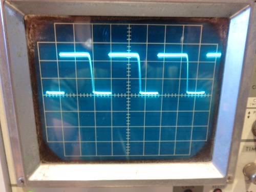

Mit diesem Code läuft die Messung soweit ganz gut. Der Messwert schwankt
bei voller Drehzahl nur um ca. 60 1/min, was mir völlig ausreicht.
Steuere ich die Lüfterdrehzahl jedoch mittels PWM an, so kommt es sehr
häufig zu Messungen, die bei der Plausibilitätsprüfung in der Funktion
"drehzahl_berechnen" ausgefiltert werden. Zudem wird teilweise eine
Drehzahl von 2000 1/min berechnet, obwohl diese durch die
PWM-Ansteuerung im Bereich von 1000 1/min liegen muss. Der Messwert
springt manchmal um 1000 1/min, was der Lüfter mit Sicherheit nicht
macht.

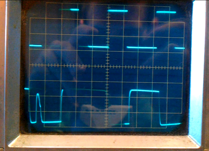

Ich habe das PWM-Signal und das Tachosignal gerade mal mit dem Oszi
angeschaut. Das PWM-Signal sieht sauber aus.
Wird das PWM-Signal zur Drehzahlsteuerung verwendet, wird das
Tachosignal unsauber. Neben den eigentlichen Impulsen sind willkürlich
Peaks auf dem Signal.
Auf dem Bild im Anhang ist beides zu erkennen. Der obere Graph zeigt das
PWM-Signal vom Controller. Unten wird das Tachosignal dargestellt. Am
linken Rand des Bildschirms ist gerade noch die fallende Flanke des
Signals zu erkennen, gefolgt von einem Peak.
Hat jemand damit Erfahrung?

Steht die Triggerung auch auf "chopped mode", so daß ein eindeutiger
zeitlicher Zusammenhang zwischen den Kanälen besteht?
Oder steht sie auf "alternate"?
Ist das ein 3 oder 4 poliger Lüfter? (Richtiger Einwand von MaWin, ich
war aber von einem 3 pol. ausgegangen.
Wenn ich mir das Bild so anschaue denke ich, Triggerung steht auf
alternate und es ist genau das von mir beschriebene Verhalten beim 3
pol. Lüfter.
Wir sehen mehrere verschiedene überlagerte Verläufe, deshalb de
unterschiedlichen Helligkeiten
Gast #3301682
Das Oszi war im "chopped mode". Die Signale hängen zeitlich also
zusammen.
Der Lüfter hat einen 4 poligen Stecker (Masse, +12V, Tacho, PWM). Die
Leistungselektronik ist also im Lüfter integriert.
Um ein passendes Bild aufnehmen zu können habe ich mit meinem Handy ein
kleines Filmchen erstellt und am Rechner dann ein passendes Standbild
herauskopiert. Vielleicht stammen davon die unterschiedlichen
Helligkeiten.

Gestern habe ich den Lüfter anstelle des PWM-Signals mit einer Variablen
Spannung vom Labornetzteil manuell gesteuert. Bis runter auf 2,5V
liefert der Tachoausgang ein wunderschönes Recktecksignal.
Also prinzipiell funktioniert der Tachoausgang auch bei Drehzahlen !=
Maximaldrehzahl.
Wie würdet ihr weiter vorgehen? Welche Ursachen sind möglich?
Die Tacholeitung des Lüfters ziehe ich mit dem µC-internen Pull-Ups hoch
auf 5V. Laut Datenblatt liegen die im Bereich zwischen 20 und 50 kOhm.
Ist das zu hoch? Sind dadurch kapazitive Einkopplungen von der
PWM-Leitung stärker? Die PWM-Leitung und das Tachosignal liegen auf rund
20 cm Flachbandkabel direkt nebeneinander...

ich habe Updates:
Das Tachosignal habe ich mittlerweile sauber bekommen (Bild:
Tachosignal.jpg, 2V/div ). Die Peaks habe ich mir anscheinend selbst
über die Software-PWM erzeugt. Deswegen verwende ich jetzt die
Hardware-PWM.
Mit diesem Signal gehe ich auf INT1. Darin lasse ich zum Test lediglich
einen Ausgang toggeln, welche ich auf Channel 2 am Oszi betrachte.
Bislang habe ich noch kein vernünftiges Bild hin bekommen.
Allerdings wird der INT1 nicht wie in der Initialisierung definiert bei
den steigenden Flanken ausgelöst, sondern willkürlich. Dementsprechend
willkürlich ist das Ergebnis meiner Drehzahlmessung.
Kennt jemand das Phänomen, dass der Interrupt nicht passend zum Signal
an INT1 ausgelöst wird?
Danke
