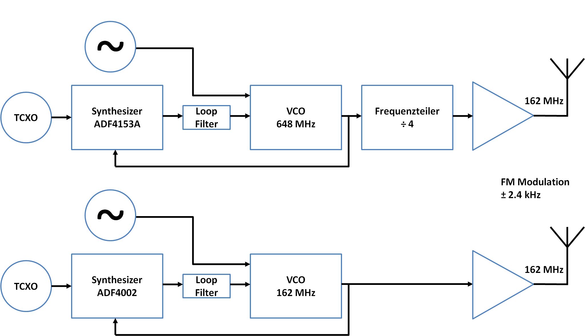

Hi!
Ich suche eine Schaltung für einen VCO im 2-Meter-Band mit einer
Mittenfrequenz bei etwa 162 MHz oder 648 MHz. Dieser soll Teil einer PLL
Schaltung mit dem ADF4153A bzw. ADF4002 werden. Damit will ich im
Prinzip eine einfache Frequenzmodulation umsetzen (siehe Anhang).
Da es nur relativ wenige Fract-N PLLs gibt, die am RF Eingang > 500 MHz
tolerieren, wäre es denkbar den VCO einfach mit der 4-fachen Frequenz
laufen zu lassen und am Ausgang einen Frequenzteiler zu verwenden (z.B.
UPB1509GV). Habe auch wo bei Analog Devices gelesen, dass es ohnehin
besser ist die VCO auf höheren Frequenzen laufen zu lassen...
Idealerweise hat der vorgeschlagene VCO nicht nur einen Tuning Eingang
für den Anschluss an die PLL sondern auch einen Modulationseingang, so
dass man damit auch direkt eine Frequenzmodulation umsetzen kann. Da nur
eine Frequenzabweichung von +/- 2.4kHz notwendig ist, kann der
Gainfaktor vermutlich im kHz/V Bereich liegen - vorausgesetzt natürlich
die Mittenfrequenz liegt tatsächlich um die 162 MHz herum.
Hat jemand eventuell eine Schaltung die auch tatsächlich stabil läuft?
Also stabil hinsichtlich Bauteiltoleranzen und Temperaturdrift?
Gibt es Bücher, die beschreiben, wie man so einen VCO implementiert?
Vielen Dank!!
lg
Thomas

OP #3305306
Diese Synthesizer mit integriertem VCO sind zwar nett, habe auch schon
ein ADF4360 Evalboard am Tisch liegen, aber mir ist nicht ganz klar wie
ich hier modulieren soll. Im Prinzip geht das (meines Wissens) nur am
Knotenpunkt Loop Filter und VCO.
Der VCO MAX2754 hat beispielsweise sowohl Tuning als auch
Modulationseingang, wobei der Tuning gegebenüber dem Modulationseingang
einen relativ hohen Gain Faktor hat. Hier wird also nicht direkt am Loop
Filter rein moduliert. Leider falscher Frequenzbereich...
Mein Modulationssignal liegt im Frequenzbereich 800 Hz bis 9600 Hz. Wenn
ich dich richtig verstanden habe, dann müsste die Bandbreite meines Loop
Filters < 800 Hz sein? Ob damit noch eine stabile Regelung möglich ist?
Modulation direkt auf einem VCTCXO habe ich bereits ausprobiert. In
diesem Fall nehme ich einen 14,737 MHz TCXO und verwende die 11.
Harmonische, den rest bügle ich mit einem SAW Filter weg. Offenbar hat
aber so ein VCTCXO ein Tiefpassverhalten am Steuereingang und das merkt
man natürlich dann entsprechend bei der Demodulation bereits im
relevanten Frequenzbereich. In den Datenblättern zu den Herstellern
finden man dazu leider kaum Informationen, eventuell gibt es bessere
VCTCXOs, die eine höhere Grenzfrequenz haben.

OP #3318995
W.S. schrieb:
> Dort wo
> geregelt wird, kann man nicht modulieren, denn das ist immer ein
> Ankämpfen gegen die Regelung
Naja ganz so kann das nicht stimmen, denn offenbar ist das Stand in der
Technik, dass man in der Regelschleife am VCO Eingang moduliert. Also
sollte die Modulationsfrequenz um ein vielfaches höher sein als die
Grenzfrequenz des Loop Filters dann sollte das nach meinen Recherchen
nach funktionieren. In meinem Fall ist das eben schlecht, dass hier im
schlimmsten Fall auch 800 Hz auftreten können.
Ich habe auch schon Varianten zur Zwei-Punkt-Modulation gesehen, wo
sowohl am VCO als auch an der Referenz moduliert wird. Hoch frequente
Anteile modulieren den VCO (also >> Grenzfrequenz Loop Filter) und
niederfrequente Anteile den VCTCXO, der üblicherweise ein
Tiefpassverhalten aufweist, mit einer relativ niedrigen Grenzfrequenz,
also so bei etwa 1,5 kHz herum. Nachdem ich Frequenzen von 800 Hz bis
9,6 kHz habe, ist das auch nicht wirklich eine Lösung, denn auch in
diesem Fall wäre die Grenzfrequenz des Loop Filters extrem niedrig.
Im Prinzip würde der CDCE913 gar nicht so schlecht aussehen, Evalboard
würde es bei Digi-Key auch geben, aber... korrigiere mich wenn ich
falsch liege... es wird ein externer Quarz benötigt, der eigentlich was
Temperatur- und Frequenzstabilität angeht im Bereich von > 20 ppm liegt.
Ich benötige eine Mittenfrequenz von 162 MHz und einer nominellen
Frequenzabweichung von +/- 2,4 kHz wobei +/- 500 Hz Toleranz erlaubt ist
(also Worst-Case ist +/- 1,9 kHz bis 2,9 kHz).
Bei 162 MHz entspricht das also etwa +/- 14,8 ppm und +/- 3 ppm für die
Toleranz. Wenn jetzt der Quarz bereits weit mehr als 20 ppm Instabilität
(Temperatur- + Frequenzstabilität + Frequenztoleranz) aufweist, dann
kann die nötige Frequenzabweichung nicht passen, es sei denn man kann
hier etwas kalibrieren, jedoch was ist einfach und kostet bei großen
Stückzahlen nicht eine Lawine?
Wenn ich einen externen VCTCXO verwende, den man mit weniger als 1 ppm
Toleranz bekommt, dann kann ich aber nur direkt am Modulationseingang
des VCTCXOs modulieren? Also nicht am VCTRL des CDCE913?
