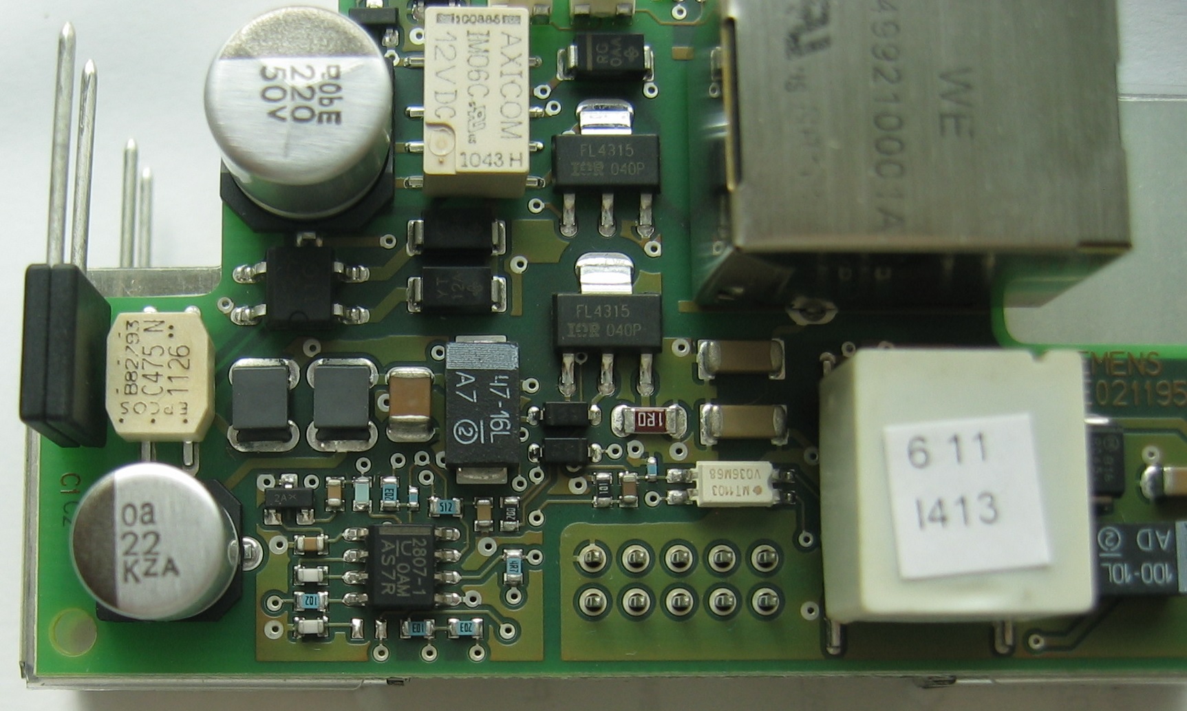

ich bin auf der Suche nach dem SMD IC (2807-1 0AM AS7R) unten auf dem
Bild.
Die Platine stammt aus einen KNX-IP Router bzw. Schnittstelle. Die
Platine dient wohl zur Spannungsversorgung, was bei diesem Modul über
externe 24V oder PoE erfolgen kann.
Bei einem anderen Modul ist wohl aufgrund eines Überspannungsschadens
dieser IC defekt und ich würde gern eine Reparatur versuchen.
Ich habe schon gesucht und bin auf diese IC gestoßen.
http://www.ti.com/product/UCC2807-1
Ist das der Richtige?
Danke im Voraus
erich
Ja, der passt.
Die TI part marking page bringt den auch, wenn man nach 2807-1 sucht:
http://www.ti.com/general/docs/partmarking/partmarkinglookup.tsp?startPosition=0&navigationId=&templateId=&siteFlag=&keyword=2807-1&searchType=partmark
Auch das Pinout passt zu den Details, soweit sie erkennbar sind
(bspw. der GND-Anschluss an Pin 5 und Vcc an Pin 7).
