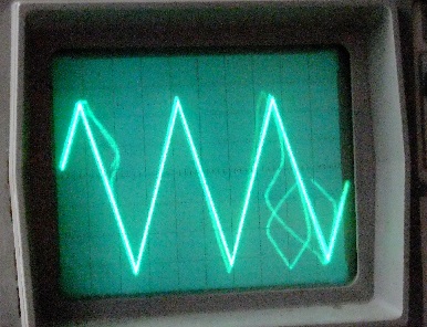

Hallo Zusammen,
Ich habe vor ca. einem Jahr Ein Hameg 605 geschenkt bekommen; unsere
E-Werkstatt wurde komplett neu eingerichtet. Anfangs war alles in
Ordnung aber seit einiger Zeit spinnt die Anzeige und Zeigt
"Geisterschleifen" wie auf dem Bild. Für Tips was das sein könnte wäre
ich dankbar.
Gruß Scheidt
#3302239
>Bei x-t-Betrieb diesen Signalverlauf hinzubekommen dürfte unmöglich
>sein.
Mich hat das ebenfalls irritiert. Lissajoussche Figuren...?
Irgendetwas bewirkt, daß der Strahlverlauf kurzfristig nach links
abgelenkt wird. Ich vermute wie der Vorredner auf einen Fehler in der
X-Ablenkung.

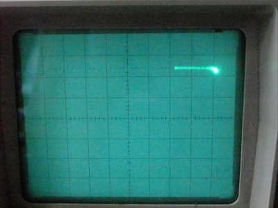

Gast #3302323
Habe noch mal ohne Signal (eingang auf GND) mit langsamer X-Ablenkung
laufen lassen. der Punkt läuft erst ganz normal durch und ca. 2cm vor
dem rechten ende der Bildröhre bleibt dann ein verwaschener Balken. nach
den dritten Durchlauf tritt das auch links auf. Balken - normaler Lauf -
Balken.
