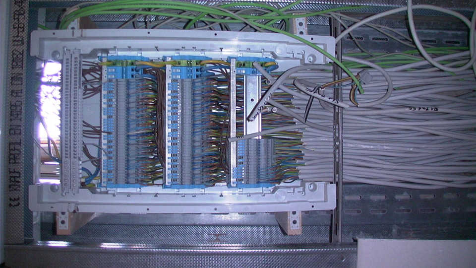

ich habe bei meiner Elektroinstallation schon Hausbus vobereitet, dieser
soll aber erst später folgen. Deshalb habe ich sämtliche Kabel in einen
3-reihigen Unterputzverteiler auf TopJob-S Klemmen gezogen, um von dort
flexibel auf den darübersitzenden Zählerschrank verdrahten zu können.
Jetzt musste ich feststellen, dass die Verdrahtung zu eng wird. Da der
Unterputzverteiler in einer Hohlwand sitzt, kam ich auf die Idee,
Hutschienen auf eine Spanplatte zu montieren und das Ganze mit einer
Revisionstür zugänglich zu machen.
Ist so eine Montage zulässig?
Gruß Matthias

Spanplatte kann brennen bzw. glosten, ist in der Nähe von Strom nicht
unbedingt empfehlenswert, wenn man es vermeiden kann.
Da sollte die Frage nicht sein, ob sowas zulässig ist, da sollte
gesunder Menschenverstand verwendet werden.

Du hast wohl jede Steckdose auf den UV gezogen, so wie das aussieht. :)
Du hast den falschen UV gewählt, es gibt nämlich auch welche die doppelt
so Breit sind, und somit doppelt soviel Platz haben. Dein Bild gibt aber
leider nicht her, ob so einer bei dir reinpasst. ( Und statt 3 Reihig,
einen  5 reihigen)
Die neue Vorschrift hin bezüglich der RCD kennst du? Es müssen alle
Steckdosen über ein RCD geführt werden. Wenn ich deine Verdrahtung so
anschaue, sehe ich ein N-Leiter der über alle drei Reihen geht, heißt
also ein!! RCD.  1 RCD für alles....
Und noch etwas fällt mir auf : Normalerweise macht man die Abgänge nach
oben...

Ich bin mir bewußt, dass die Abgänge nicht in die übliche Richtung
laufen.
Das hängt damit zusammen, dass in der Zwischendecke alle Leitungen
zusammenlaufen, im Erdgeschoss aber kein Platz für den Zählerschrank
war.
Es handelt sich um den Umbau eines 100 Jahre alten Hauses.
Die Anzahl der Leitungen kommt auch daher, dass ich die Jalousien und
Heizkörperthermostate schon vorbereitet habe.
Die Verdrahtung der Abgänge war kein Problem. Auch die aktuelle
Verdrahtung ohne Jalousien und Thermostate war noch möglich. Beim
Vollausbau werde ich aber Probleme bekommen, die Klemmen zu erreichen.

hierbei handelt es sich um eine Hohlraumverteilung.
Mantelltg. gehörten unter anderem mechanisch gesichert, was man nicht
erkennen kann. Eventuell wird das ja noch mit Lochband, Kabelbinder,..
nachgeholt - was in der Regel vor der Verdrahtung gemacht wird.
Wie schon erwähnt worden ist, sollte die Einführung der Ableitungen von
oben erfolgen. Platz für eine Leitungsführung nach oben ist jedenfalls
anhand des Bildes vorhanden -
Absolutes Chaos in der Verdrahtung, was bei den Zuleitungen zu den
einzelnen 3-Stockklemmen sich noch ausweiten wird.
Usw., usv.
GW

für die Jalousiesteuerung hätte sich garantiert ein Platz gefunden
(unterhalb) wo eine separate Verteilung eingerichtet werden hätt können.
Solche Geschichten sollte man, wenn man nicht den notwendigen Platz für
eine Verteilung 2x4 Reihen wie in Deinem Fall hat, auf min. 2
Verteilungen dann aufteilen.

Für die Zugentlastung ist die braune Schiene vorgesehen. Nach Auflegen
der letzten Leitungen kommen auch noch vorschriftsmäßige Kabelbinder
dahin.
Richtig erkannt: Man hätte die Kabel auch von oben einführen können.
Dumm nur, dass darüber der Zählerkasten sitzt. Dann hätte ich mit den
Abgängen von oben in den Klemmenkasten fahren müssen, die Zugänge unten
herausführen und um den Zählerschrank herum legen müssen um
voschriftsmäßig oben im Zählerschrank zu landen.
Gut ich gebe zu, ich habe prinzipiell Ahnung von Strom.
Elektroinstallation gehört aber nicht zu meinem Tagesgeschäft. Daher
hatte ich gehofft, hier nützliche Tipps zu erhalten.
Ich habe noch mal gemessen. Ich habe 47cm in der Breite zur Verfügung.
Da passt kein doppelter UV rein.
Apropos, worin besteht das Chaos? Selbst auf Bildern von Weidmüller sind
die einzelnen Adern nicht nachverfolgbar. Bei mir gibt es einen
Klemmenplan. Lediglich die Nummern auf den Klemmen fehlen. Ich habe mich
bisher mit zählen beholfen.

Was schreibt der Hersteller, darf dieser UV auch im Hohlraum eigebaut
werden?
Für Hohlwände in Deutschland darf nur ein Installationsverteiler
verwendet werden, der die DIN VDE 0603-1 (und auch 0606-1) erfüllt,
Kennzeichnung H (in einem Dreieck), er hat fabrikmäßig Zugentlas-
tungen.
Bei Betreiben ohne Rahmen und Tür erlischt die Zulassung.
Wenn es ein harmonisierter Verteiler (ohne H) ist, müssen zusätzliche
Maßnahmen ergriffen werden: entweder mit 12mm dickem Fibersilikat
auskleiden oder mit 100mm Glas-oder Steinwolle umschließen.
Eine offene Bauweise wie du sie vorhast ist nicht erlaubt.

Heißt das, dass mein alternativ angedachter "offener" Einbau der Klemmen
in den Hohlraum nicht zulässig ist?
Wie sieht es mit einem Aufputzverteiler aus, der in den Hohlraum
eingebaut wird?
Übrigens das Thema Zugentlastung wollte ich mit Kabelbindern an der
braunen Schiene lösen.

Unterhalb des Kastens ist doch offensichtlich Platz für mindestens 2,
wenn nicht 3 Reihen.
Dann kann man die Zuführung wenn man will noch weiter kürzen, aber
immerhin nicht verlängern.
Hast du jede Steckdose einzeln zu deinem Sicherungskasten geführt ?
