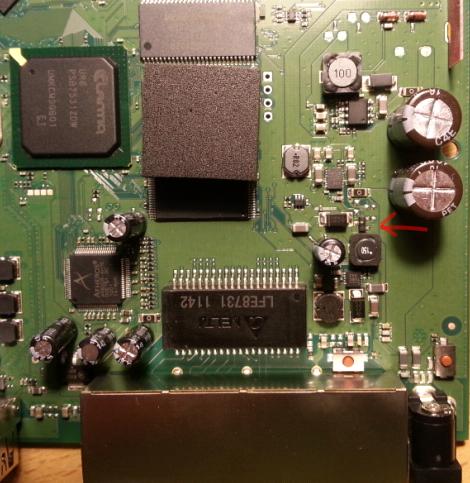

Hallo , ich hab hier ne defekte Fritzbox 7270 in die Hand gedrückt
bekommen.
Auf den ersten Blick tut sich gar nichts , wenn man die Box per
Steckernetzteil anschliesst. (Nichts leuchtet). Aber es wird eine Spule
warm (im Bild unterhalb des defekten Bauteils, könnte eine
Speicherdrossel sein) Es könnte entweder ein Transistor oder eine Diode
sein die sehr überstrapaziert aussieht. Ich kann leider nichts unter der
aufgedruckten Bezeichung finden.
Wäre schön wenn mir da jemand helfen könnte.
Danke
Stefan
Meiner Erfahrung nach ist genau dieses Bild bei Dir ein Folgefehler. Sah
bei mir genau so aus. Also ich mir das im Detail angesehen, ist nen NPN
Transi. Die Bauteile im direkten Umfeld getestet, kein Fehler gefunden.
Nen anderern NPN- Transi mit Gewissen Stromlieferfähigkeiten
hineingebaut und Spannung dran. Das Ergebnis: Sah nach 2 sekunden genau
so aus. Danachhab ich die Fritzbox entsorgt.
Grüsse Nase
vielen Dank schonmal für die schnellen Antworten. Werde mal das Teil
auslöten und mitn Oszi forschen...so schnell geb ich mich nicht
geschlagen. Ich weiss leider unter welchen Umständen das Teil den Geist
aufgegeben hat... wenn aber nach Blitzschlag , dann würde sich hier
nicht viel Arbeit dran lohnen...ich werd mich wieder melden, wenns was
neues gibt. Nachm WE gehts weiter...
ciao Stefan

Ich hab mal hier und da  gemessen... auf einer Versorgungsspg. (Ausgang
des MC2354 über der Schottky Diode)habe ich Kurzschluss nach Masse...
werde die heute mal auslöten...
Der Sinn des aufgeblähten Transistors erschliesst sich mit noch ganz..
ciao Stefan
@Nase , wie kommst du darauf das es ein stino NPN Transisitor ist...ich
habe mal nach den Marking Codes gegooglet und musste feststellen das die
CODES mit A2 beginnend und Bezug auf SOT23 Gehäuse eine Doppel-Schottky
Diode bedeuten? Mich wundert allerdings die doch recht lange Bezeichnung
auf dem Teil, normalerweise kenne ich das mit 3 bis 4 Zeichen...
ciao Stefan
also wie es aussieht, hats die Box voll erwischt, die 5V sind noch da.
Der Rest ist Matsch... also max noch Ersatzteilspender und
Auslötubungsplatine....tut das weh...
