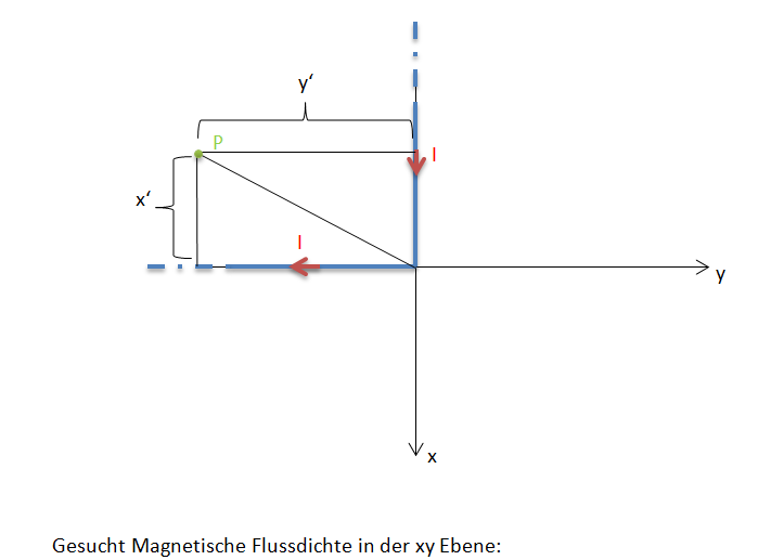

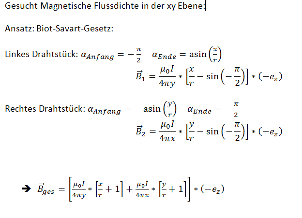

Habe das Beispiel so gerechnet wie im Bild, jedoch sagen die Lösungen
etwas anderes:
Ich verstehe aber nicht wo mir der Fehler passiert. Es ist ja nicht viel
falsch, außer ein paar Vorzeichen, aber ich habe die Winkel sicherlich
richtig und daher auch mein Ergebnis, denke ich.
Könnte mir irgendjemand bei der Fehlersuche helfen? Ich schaffe es nach
einer Stunde nicht.
Danke schon im Voraus

ich wuerd das ganze nicht mit winkeln rechnen, die wird man schlecht
wieder los. sindern als distanzen, mit quadraten. es ist jeweils ein
integral von 0 bis x und eins von x bis unendlich.
Mein Ergebnis stimmt ja fast mit dem Original, nur die Vorzeichen
stimmen nicht. Ich finde aber den Fehler einfach nicht.
Mit Integralen wäre es glaube ich schwieriger.
