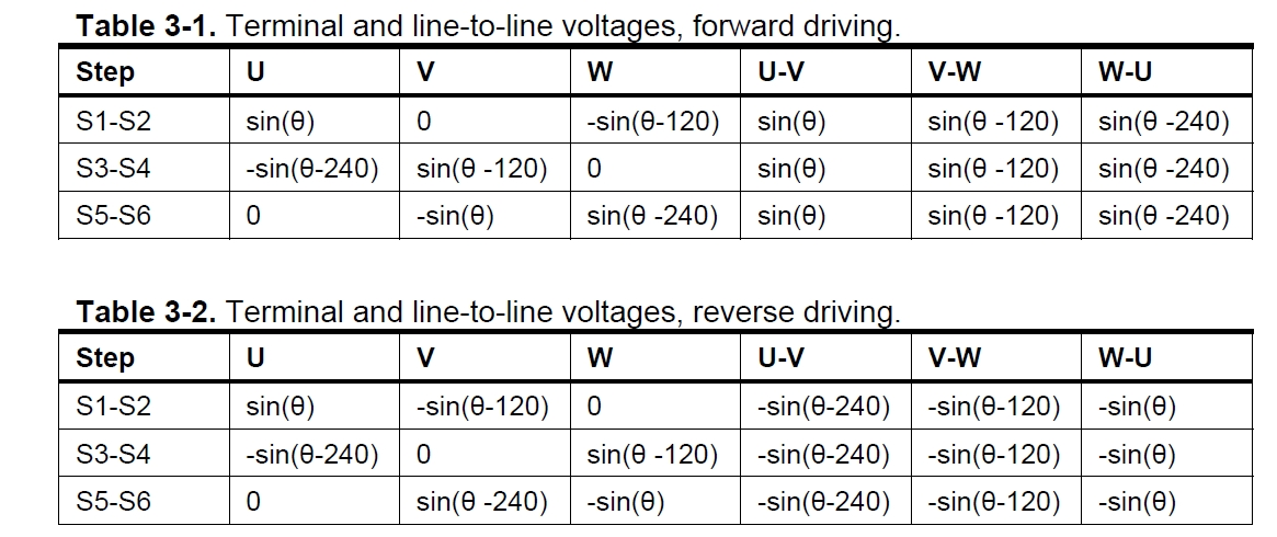

Doch, natürlich kannst du eine Lookup Table benutzen. Die Application
Note AVR447 erzeugt genau auf diese Art und Weise ressourcensparend die
3 Phasen. Mein Wettbewerbsbeitrag '3-Phasen Frequenzumrichter' hier im
Forum basiert auch auf dieser AppNote.
AVR447 ist allerdings gedacht für Motore mit 3 Hallsensoren. Da du nun
einen absoluten Drehencoder benutzt, ist die Aufgabe, die
Sektorerkennung so umzustricken, das das Phasenschema wieder stimmt.
AVR447 benutzt einfach nur den Pinchange bei einem Sensorwechsel, um den
Start des nächsten Sektors in der Tabelle festzulegen.
Die Regelung der Leistung erfolgt einfach die Multiplikation der
Phasenwerte mit dem Amplitudenfaktor.

MotorMann schrieb:
> Wenn ich es richtig verstanden habe, so
> geben die Sinuskurven die PWM für die HighSide-Driver vor, richtig?
Das ist die Spannung an der Wicklung des Motors, nicht nur die Highside.
Bei AVR447 werden die Timer im 'Gegentakt' Modus betrieben. Wenn du z.B.
einen Wert von 255 in einen Timer schreibst, würde die Highside der
betroffenen Halbbrücke voll durchgesteuert und die Lowside fast nie. Bei
128 wäre es halbe-halbe, immer natürlich minus der Totzeit, die ja von
beiden Timern etwas abzieht, damit die H-Brücke nie oben und unten
gleichzeitig leitet.
MotorMann schrieb:
> weil die Lowside
> natürlich in einem Schlag gewechselt wird.
Auch die Lowside wird mit dem Sinus angesteuert, nur ist er hier
invertiert.
Das Problem bei allen hallsensorbasierten Sinusdrives ist, das sie die
absolute Motorposition nur auf 60° genau 'wissen' (pro 3 Pole, die
Auflösung für einen Motor mit mehr als 3 Polen ist dann natürlich
höher), da die Sensoren nur 6 Zustände erfassen. Bei deinem
Absolutencoder kannst du mit geschickter Umrechnung theoretisch beliebig
genau erfassen, praktisch ist die Grenze die Auflösung der Tabelle.
AVR447 nimmt hier 192 Werte, aber es ist möglich (und habe ich auch
schon gemacht), die Tabelle z.B. 384 Werte lang zu machen. Wenn dir 192
erstmal reicht, ist deine derzeitige Aufgabe, den Sektorstart so zu
umzurechnen, das dir der Drehgeber einen Zeiger liefert, der an die
richtige Stelle der Tabelle zeigt.

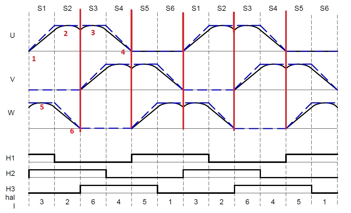

von MotorMann (Gast)
Vielen Dank!
Ich komme der Sache näher.
Leider muss ich den Code anders schreiben, da er auf einem PSoC5LP
laufen wird. Ich hatte schon erste Tests, bin mir allerdings nicht
sicher, ob das Ergebnis stimmt. Deshalb nochmal zum Verständnis:
Ich habe nochmal das Sinusmuster von AVR447 mit 6 Zahlen angehängt.
Wenn ich es richtig verstanden habe, so wäre bei einem 8Bit PWM der
Wert 1 im Sektor 1:  ~10/255 für PWM UH  bzw ~240/255 für PWM UL.
Wert 2 in Sektor 1:  ~250/255 für PWM UH bzw ~5/255 für PWM UL
Wert 3 in Sektor 2:  ~5/255 für PWM UH   bzw ~250/255 für PWM UL. (?)
Wert 4 in Sektor 2:   ~240/255 für PWM UH  bzw ~240/255 für PWM UL. (?)
Wert 5 in Sektor 1:   ~5/255 für PWM WH  bzw ~250/255 für PWM WL.   (?)
Wert 6 in Sektor 1:   ~240/255 für PWM WH  bzw ~10/255 für PWM WL.  (?)
(Falls die Step Tabelle bedeuten soll, dass bei einem Minus sich die
Comparewerte tauschen)

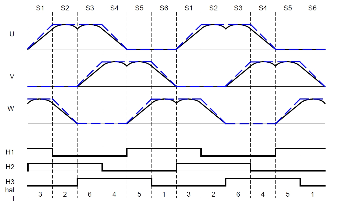

von Thorsten O. (Firma: mechapro GmbH) (ostermann) Benutzerseite
Was soll denn die schwarze Kurve darstellen? Bzw. warum hat die an den
Zonenübergängen (z.B. von 2 nach 3), wo eigentlich die Amplitude maximal
sein sollte lokale Minima?
Mit freundlichen Grüßen
Thorsten Ostermann
Das sind die sogen. 'Popo' Kurven, die für die Geometrie der meisten
BLDC/PMSM Motore am besten geeignet sind, beim Durchgang eines
Magnetfeldes der Wicklung an einem Permamentmagneten das günstigste
Drehmoment zu erzeugen. Die Spule U durchläuft in diesem Moment das
Maximum des permanenten Magnetfeldes am Rotor und die nächste Wicklung
übernimmt die Weiterbewegung des Motors.
Wenn wir beim Übergang von Sektor 2 zu 3 bleiben: W wird in dem Moment
abgeschaltet, indem U das Maximum durchläuft und V übernimmt.
Verwirr mich nicht :-) Du hast den Wert 3 aber in Sektor 3 gezeichnet.
Du kannst den Absolutwert für z.B. Timer 0 eigentlich direkt an der
Kurve ablesen, wenn wir die Totzeit mal weglassen. Ist die Kurve also im
Maximum, ist in UH fast 255 drin und in UL nahezu 0. Das gleiche gilt
analog auch für Timer 1 (VH/VL) und Timer 2 (WH/WL).
Im Prinzip sind das also 3 D/A Wandler in PWM Ausführung.
