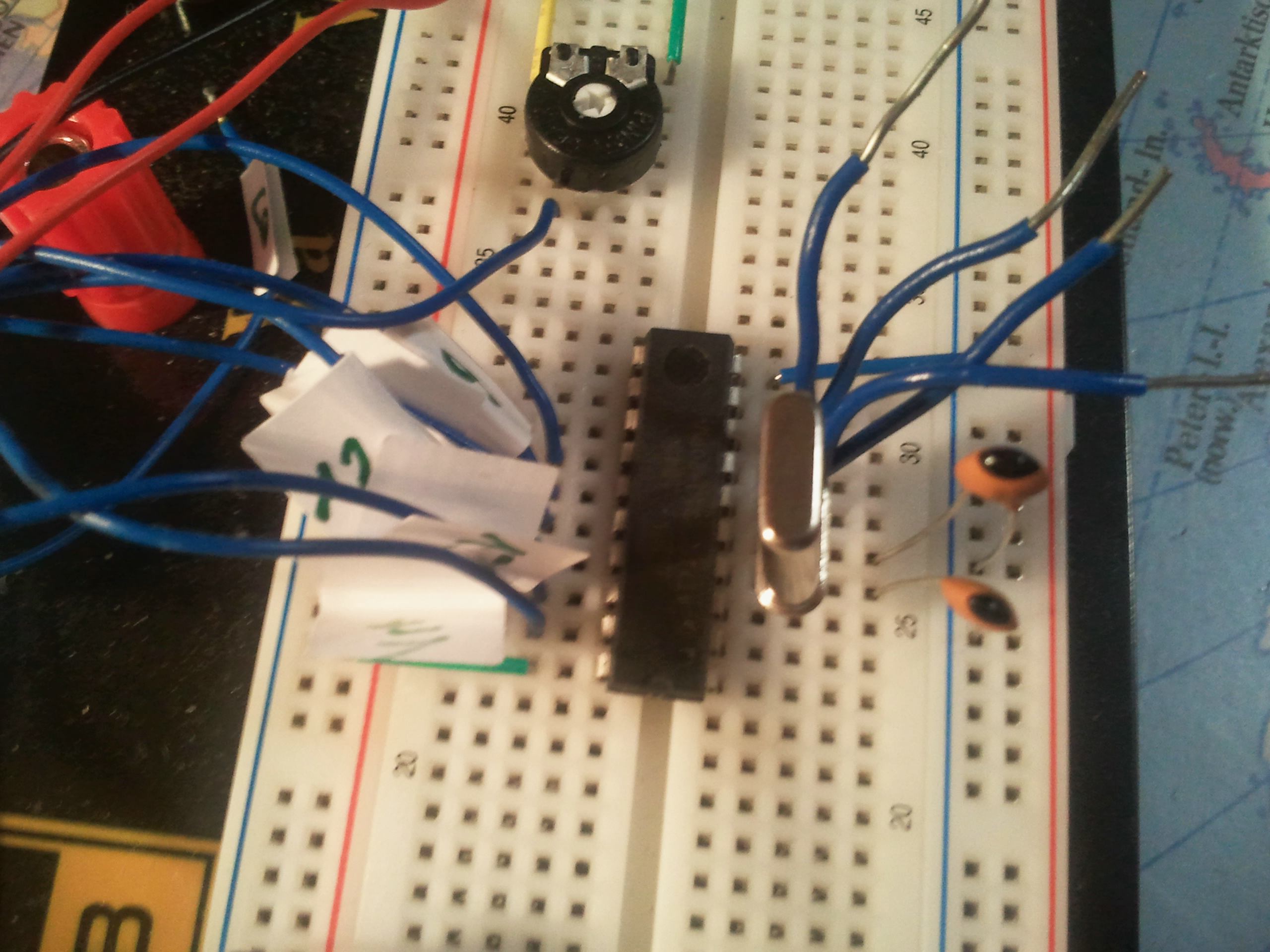

ich hab dieses Projekt nachgebaut (als Einstieg mit einem LCD Display).
http://www.pro-qwerty.com/lcd_clock.php
Verwendet wird ein HD44780 kompatibles Display.
Ich verwende das TC1602E-01(auch HD44780 kompatibel). Aber es zeigt
nichts auf dem Display an außer die erste Zeile alles Pixel. Es wird ein
Quarz 8MHZ verwendet. Ich hab nur ein 10MHZ. Es sollte auch ohne gehen.
Das zumindest was angezeigt wird.
Oder muss am Quellcode was verändert werden?

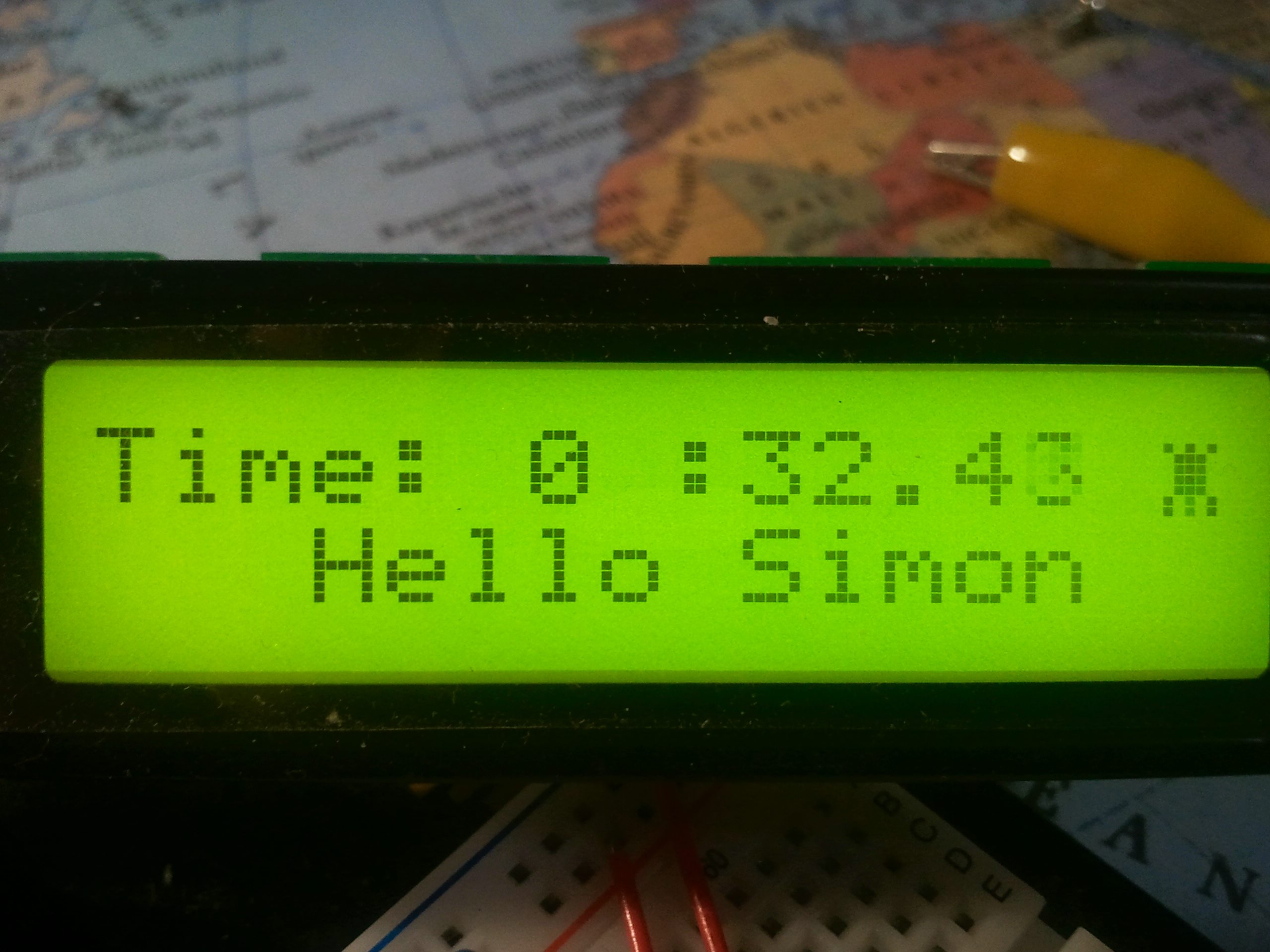

von Simon R. (simon_r44)
Ja, das eigentliche Problem ist ja auch, das das Display gar nichts
anzeigt...
Aber es ist ein HD44780 Standartdisplay...

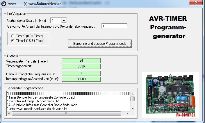

von Thomas D. (thomasderbastler)
Also bei einem 4MHz sollte so aussehen :
$crystal = 4000000
Config Timer1 = Timer, Prescale = 64
On Timer1 Timer_irq
Const Timervorgabe = 3036
Enable Timer1
Enable Interrupts
Do
Loop
Timer_irq:
  Timer1 = Timervorgabe
Danke...

Die Uhr läuft zehnmahl so schnell...
Ups..was übersehen ?
@ J. H.
Die Uhr rennt immer noch doppelt so schnell...
von J. H. (joho62)
Ich hab das ja umgesetzt auf ATmega8, muß erstmal auf dem Steckbrett was
mit dem Tiny 2313 zusammenstecken...mal sehen!
Fuses passen ?
Thomas der Bastler schrieb:
> Fuses passen ?
Hatte sie ausversehen auf E4 gestellt. Natürlich E2...
Danke euch beiden...

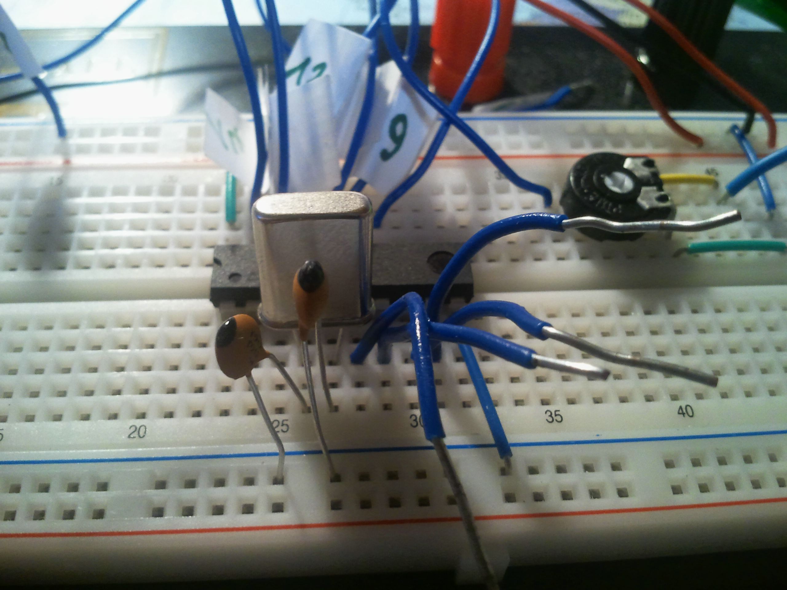

Also die Uhr will bei mir nicht nach dem "echten" Sekundentakt laufen.
Der Attiny2313 hat doch ein interner 8MHZ oszillator. Kann man den nicht
nehmen?
> Schon aber ungenauer wie ein Quarz.
> Was ist das Problem noch ?
Die gebaute Uhr mit 4MHZ Quarz läuft schneller:
Stoppuhr= 16:10
Gebaute Uhr= 16:25

Hast jetzt ein Atmega8 mit 4 MHz ?
Nein, den ATtiny2313...
Hast die beiden Zeilen auch drin ?

Das Display zeigt nur ein komisches Zeichen an...
> Wo ist denn die Definition im Code, daß Du ein Display hast ?
> Sehe nirgends...
Ich habe jetzt dein Programm genommen. Die Uhr läufz noch schneller
sodass ich ich die sekunden nicht mehr sehe.
Low Fuse auf E2...

von Zeitmaschine (Gast)
Zeig mal ein Foto des Aufbaus. Quarz mit Kondensatoren usw.
Damit nicht ein so schwerer Geburt wird, auch Dein Code was geflasht
hast..

> E2 ist interner Oszillator
>> aber jedoch ungenau...
> Logisch ist der ungenau. Deswegen benutzt man ja Quarze.
Okay, das heißt ich muss beim flashen E2 nicht wählen.
Aber wieso läuft die Uhr immmer weiter auch wenn ich kein Quarz an den
Tiny stecke. Mir kommt es so vor, als ob immer noch der interen
Oszillator verwendet wird. Die Uhr müsste doch anhalten...
von Karl H. (kbuchegg)
Simon R. schrieb:
welchen Teil von
"E2 ist der interne Oszillator"
hast du nicht verstanden?
interner Oszillator heißt 'Dein Quarz ist schmückendes Beiwerk, wird
aber nicht benutzt'.
Und damit kannst du den selbstverständlich abziehen oder anstecken, wie
du lustig bist. Nicht benutzt ist nicht benutzt und hat auch keine
Auswirkungen.
