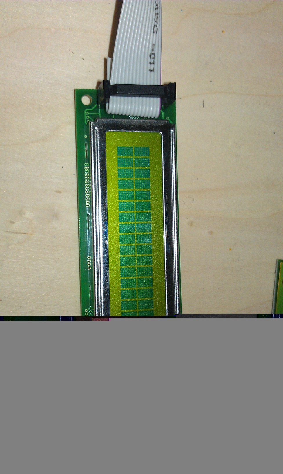

mittlerweile verzweifel ich bei der Ansteuerung des LCD´s.
Bin gerade dabei die
Projekte bei Absolute Beginner
http://www.mikrocontroller.net/articles/Absolute_Beginner-AVR_Steckbrettprojekte#LCD_ansteuern
zu probieren.
LED Ansteuerung usw. funktioniert.
Selbst die PWM.

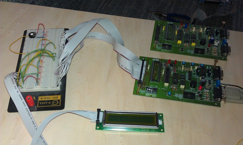

Ich nutze das Pollin Evaluations-Board Verson 2.0.1.
Das LCD ist von Conrad 202a Series Version 1.1
Die Pin-Belegung ist genauso wie im Tutorial.

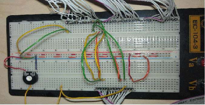

Habe meine ganze Verdrahtung durchgeklingelt, um einen
Verdrahtungsfehler auszuschließen.
Wenn ich das Programm übertrage, sehe ich in beiden Reihen nur schwarze
Balken.
Ist die Initialisierung wohl richtig gewesen?
Liegt es an irgendwelchen Zeiten?
Ich weiß absolut nicht mehr weiter.

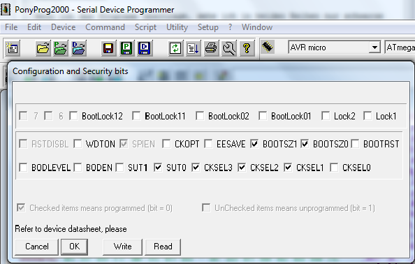

Anbei noch einige Fotos vom Aufbau und die Einstellung der Security
Bits:
Vielen Dank.

Hi
>Balken.
Was passiert, wen du am Kontrastregler drehst?
Außerdem würde ich die Zuleitung zum Display drastisch verkürzen.
