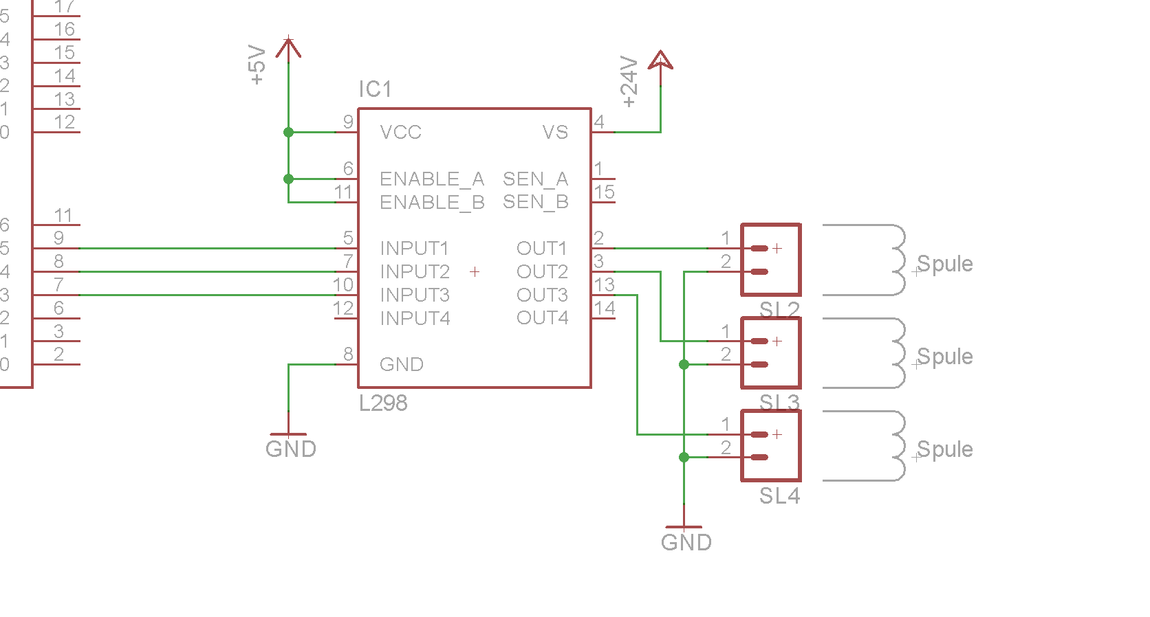

Ich möchte mit einem L298 3 verschiedene Spulen mit einem ATTiny2313
ansteuern. Hierfür habe ich einfach 3 Outputs des µC an 3 Inputs des
L298 gelegt und die Spulen jeweils an einen Output und GND gelegt. Ist
das so möglich?
Anbei noch ein Bild des Schaltplans zur Verdeutlichung.

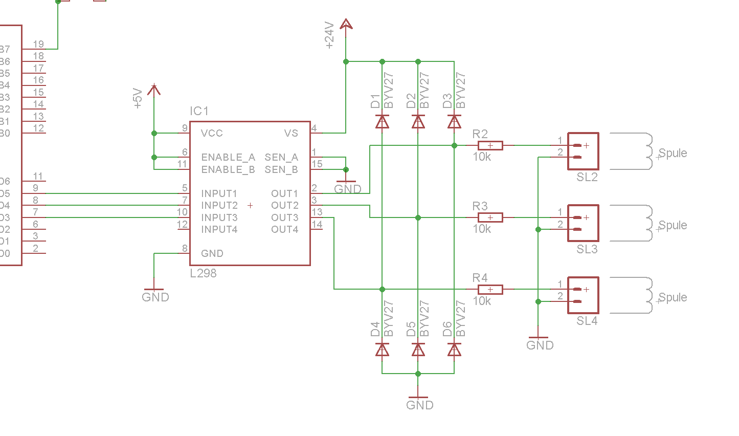

Die 10k Widerstände sind die Vorwiderstände für die Spulen, die Nicolas
angesprochen hat. Der richtige Wert muss noch berechnet werden. Aber
wird denn wirklich einer benötigt? Immerhin induziert die Spule ja ein
Magnetfeld und hat dadurch doch einen eigenen Spulenwiderstand?
Gast #3303766
Kommt drauf an, wenn der L298 den maximalen Strom der Spulen abkann
brauchst du keine Widerstände.
